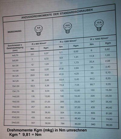

    Hi, wenn explizit nix angegeben ist, kommen die standard Drehmomente zur Anwendung. Bei der XL2 beträgt der Wert 20 - 27 Nm.
