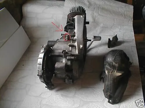

Besagte Schraube befindet sich hier:

die entlüftungsschraube ist das fette komisch aussehende schraubendings am rücken des getriebes.
stell den roller einfach auf den kopf, wenns rausläuft, funktioniert die schraube.
