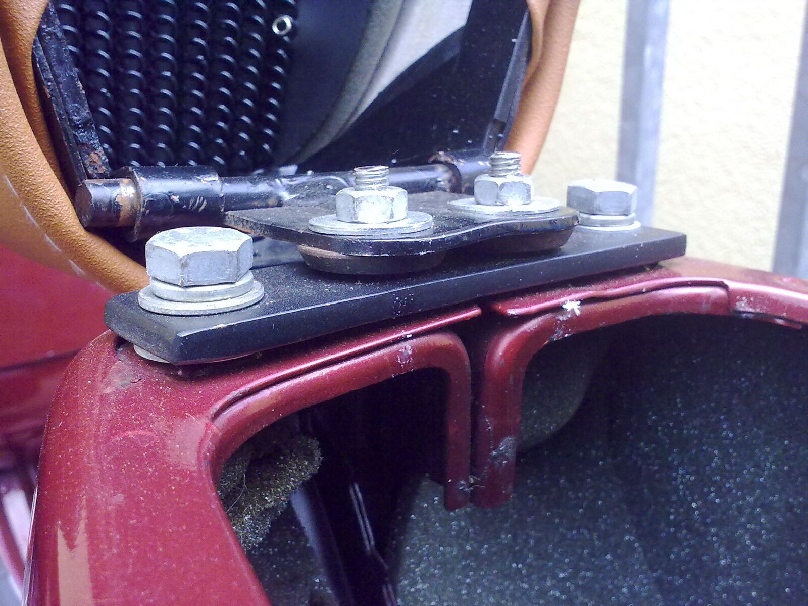

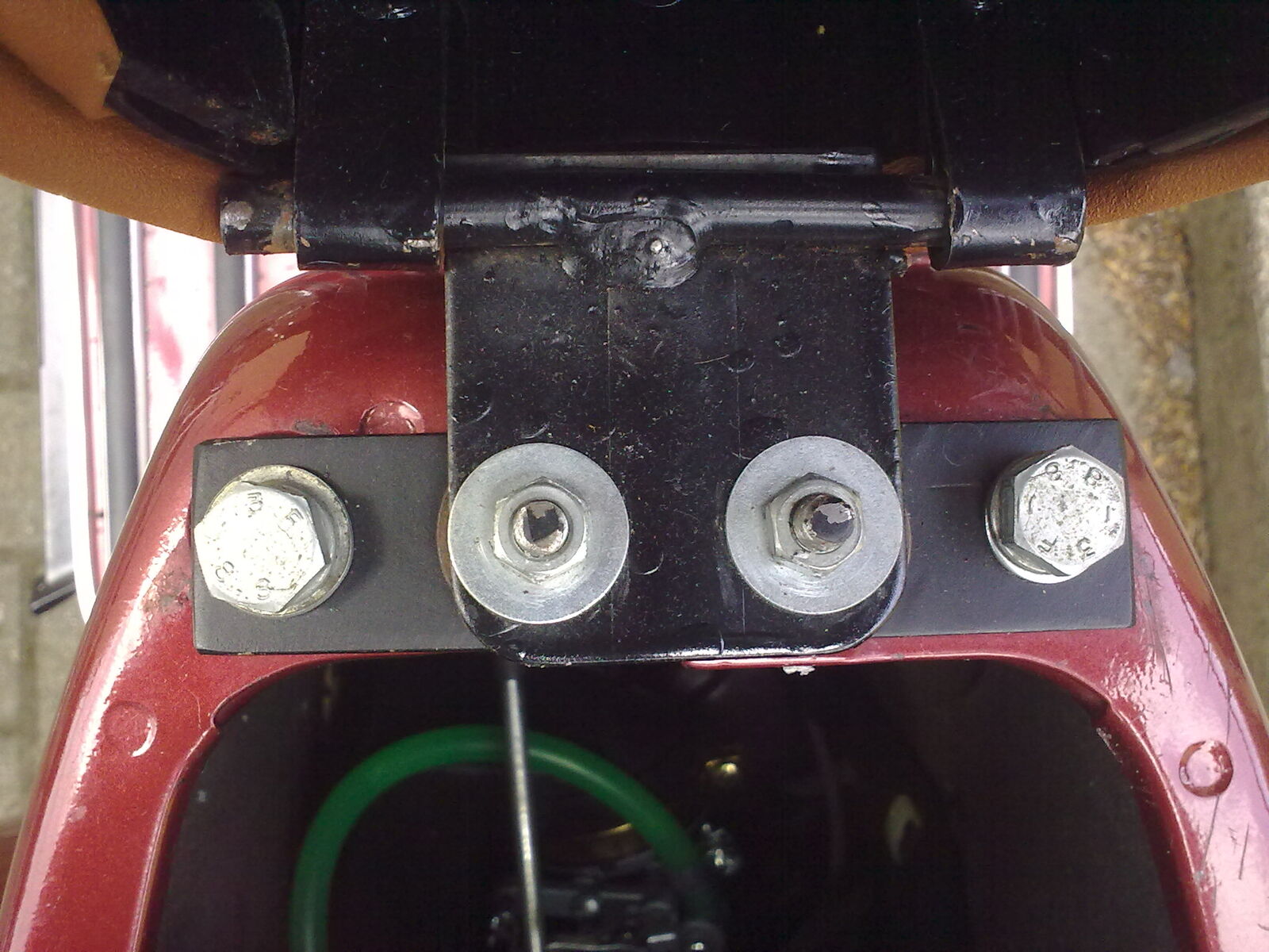

selbst machen, wenn du etwas mit blech umgehen kannst. ich mach mal fotos von meiner bei gelegenheit.. rohn fragte auch schon.

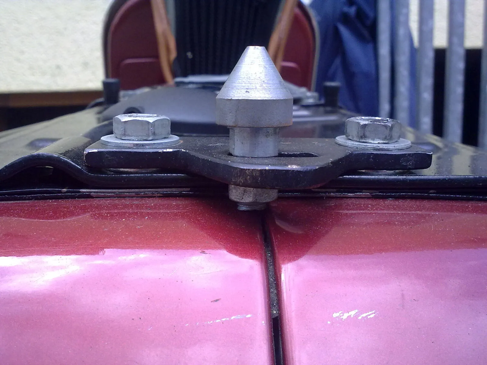

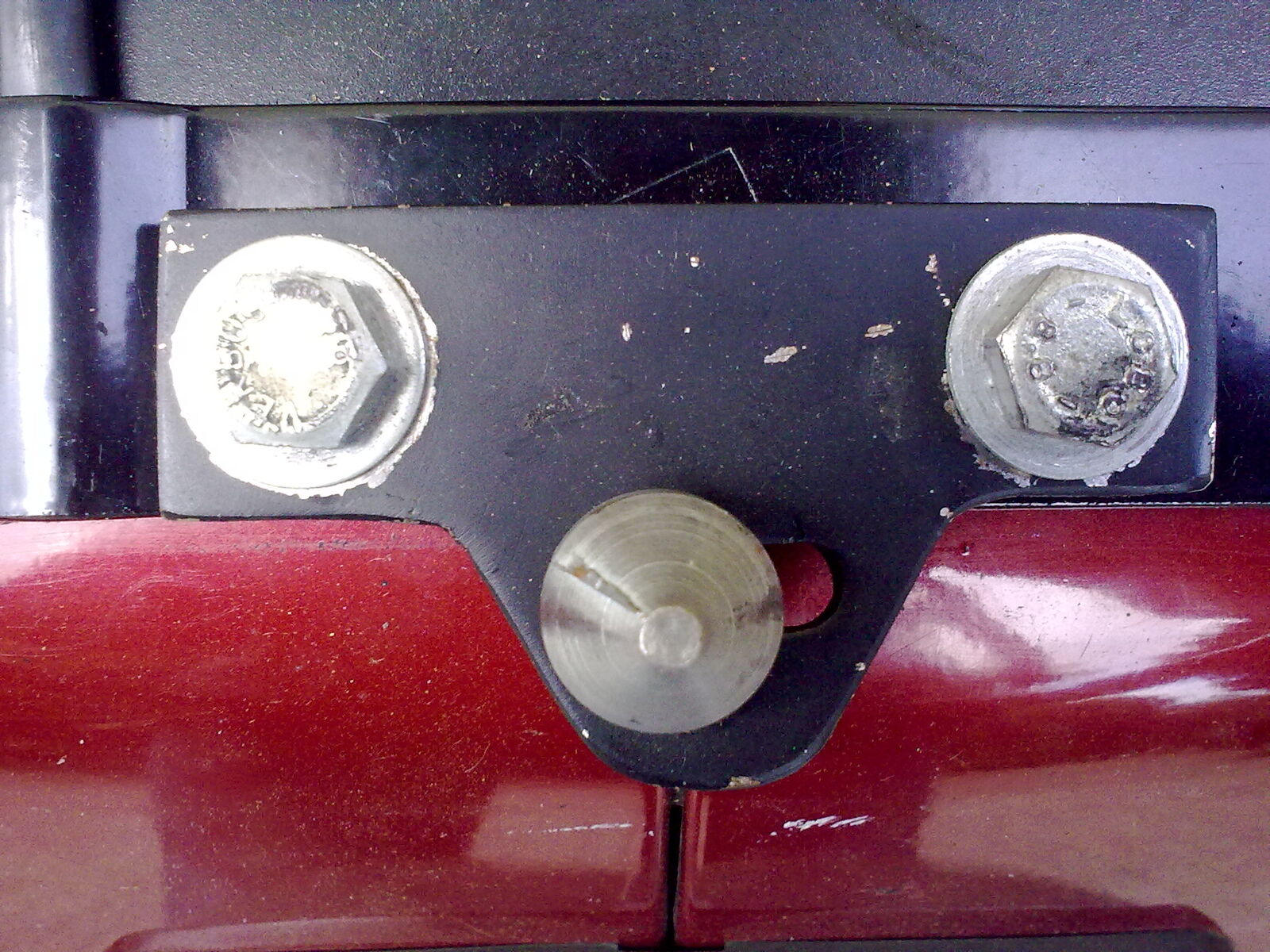

Dafür gibts keine genauere Anleitung. Wie du auf dem Bild aus dem Link zu LTH sehen kannst, besteht das Adapterkit aus 2 Blechen, eins um die vordere Befestigung der V50 Sitzbank an die weiter auseinander liegenden Löcher am PK Rahmen zu montieren und eins mit Gewinde in der Mitte, um den bei V50 Sitzbänken erforderlichen Dorn anstelle des Schließblechs montieren zu können.
Wenn du die V50 Sitzbank hast, besorgst du dir zusätzlich noch ein Stück Blech mit ca. 3 mm Stärke und schneidest es passend zu. Die Abmessungen und zu bohrenden Löcher ergeben sich anhand der Sitzbank und des Rahmens der PK. Ein wenig Eigeninitiative müsstest du also schon mitbringen, wenn du nicht das käufliche Set verwenden möchtest.

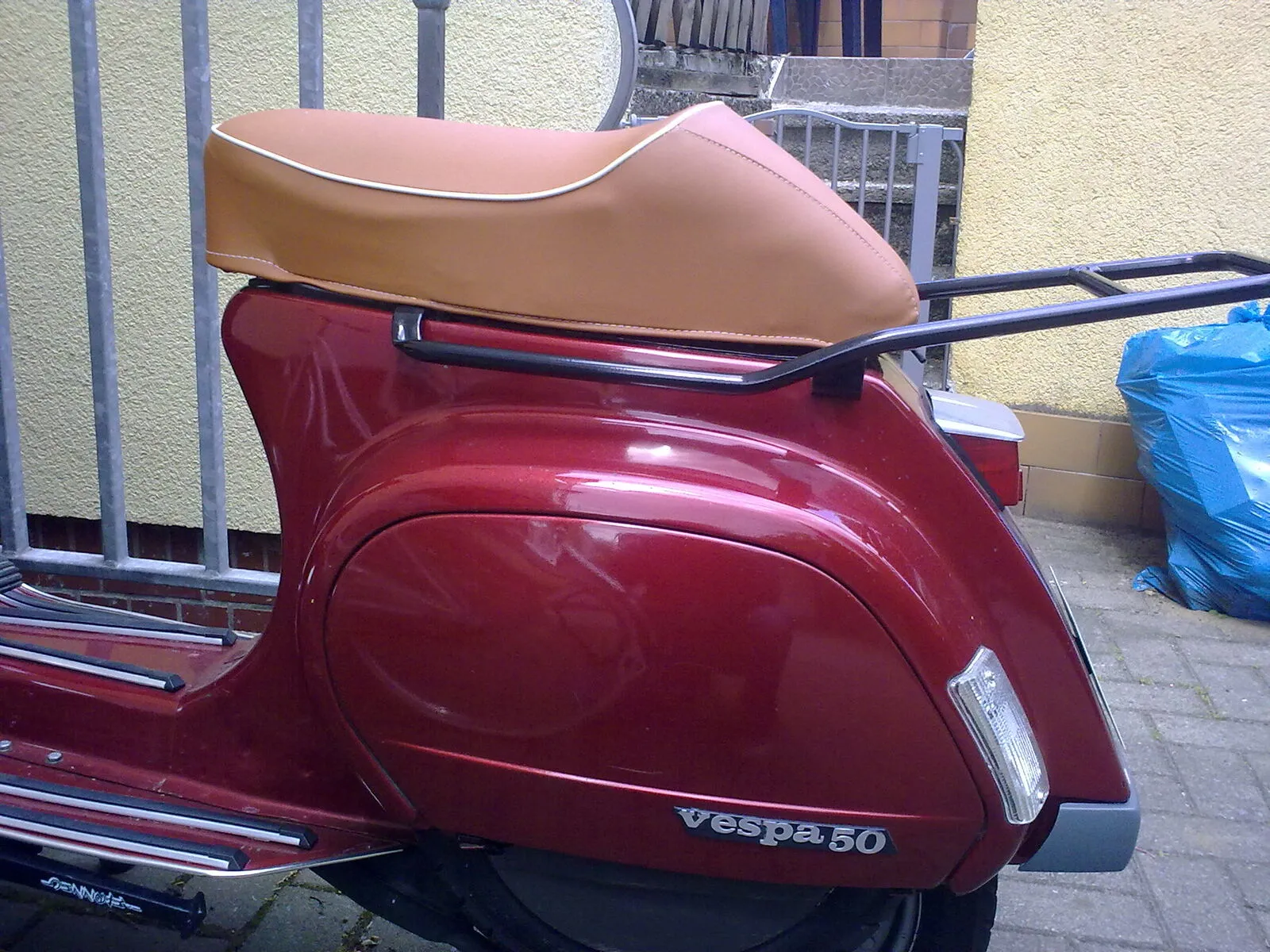

könnte man nicht auch einfach das schanier von der ori sitzbank aubschraubn und an die neue dran bauen?
welche sitz hast du ???
v 50 mono
ps: braun

Naja EMO halt oder soWollte Bilder vom gesamtobjekt das ich sehe wie ein anderer Sitz so wirkt !!!
