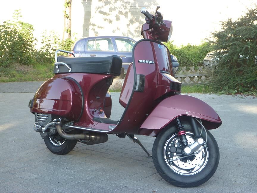

Naja 2 Probleme sind mir geblieben bis zu heutigem Stand des Zusammenbaus. Das 1 und auch wichtigste für mich ist , das die scheiss Batterie am nächsten Tag immer leer ist Hab schon alle Massepunkte nachgeschaut und nen bisschen gemessen aber find nix. Oder hat das irgend was mit dem Anlasser zu tun das da was falsch ist ?? Hab nach Schaltplan alle Farben nachgeschaut und beim auseinander bauen 20 Bilder mit nem iPhone gemacht aber ist alles wie beim zerlegen verkabelt
2te ist ich hab mir von ABM ne Stahlflexleitung gekauft für die PX MY , nun passt die aber trotz abnehmbarer Banjos nicht ins Gabelrohr, wie habt ihr das gelöst ? einfach Loch grösser bohren ? und wo habt ihr das am Lenker raus gefürt Nen Bild wie alles fertig ist wär natürlich nen Traum.
Vieleicht gibts ja den ein oder anderen Tip hier in Sachen Elektrik Hier noch nen paar Bilder damit jeder weiss was ich zusammen schrauben will
