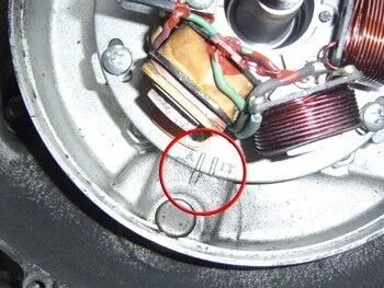

Du hast die 21 Grad nur ein Strich Version und nicht die mit der A & IT Markierung Korrekt ? -

Habe keine A und IT Markierung. Sondern anscheinend, was mir jetzt neu ist, diese "21 Grad" Version. Was heißt das? Wie wird da dann abgeblitzt?
Anstatt zwei Striche 18 --- 23
Hast du einen 21

Im Uhrzeigersinn je näher du dorthin schiebst desto näher an OT ....A23° It18°
Auf dem Bild siehst du bei der A Stellung ist noch Luft am Langloch.
Platte nach links also die Kreuzschlitz im Langloch voll nach rechts meinte der NachbrennerUnter veni-vidi-vici-vespa.de gibts das Bild und noch ne genauere Anleitung
