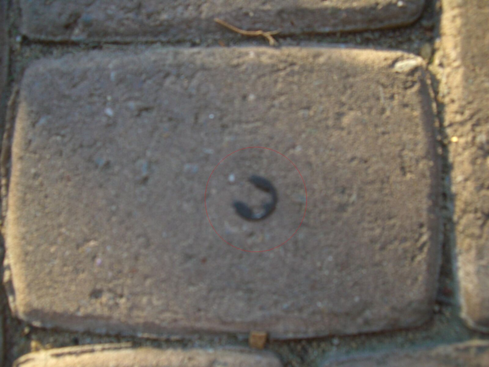

Dieses Ding ist irgendwie abgefallen, als ich an dem Schaltzug rumgezerrt habe und ich hab keine Ahnung, wo er hingehört.
Moin, das Ding fixiert den Schaltzug, nachdem Du ihn dann wieder durch die Aufnahme/durchführung gefädelt hast kommt dieses Sicherungsblech auf die runde Kerbe am Motorseitigem Ende des Schaltzuges sodas der Schaltzug nicht mehr aus der Aufnahme/Durchführung des Motorblocks gezogen werden kann
