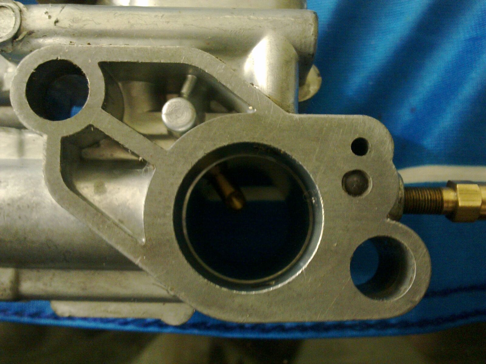

Vergaser ist neu, und Filter habe ich in Benzin gereinigt...hat auch nix gebracht.
Neue Papierdichtung zwischen Gaser und Block....
Neue Dichtung Gaserwanne....
