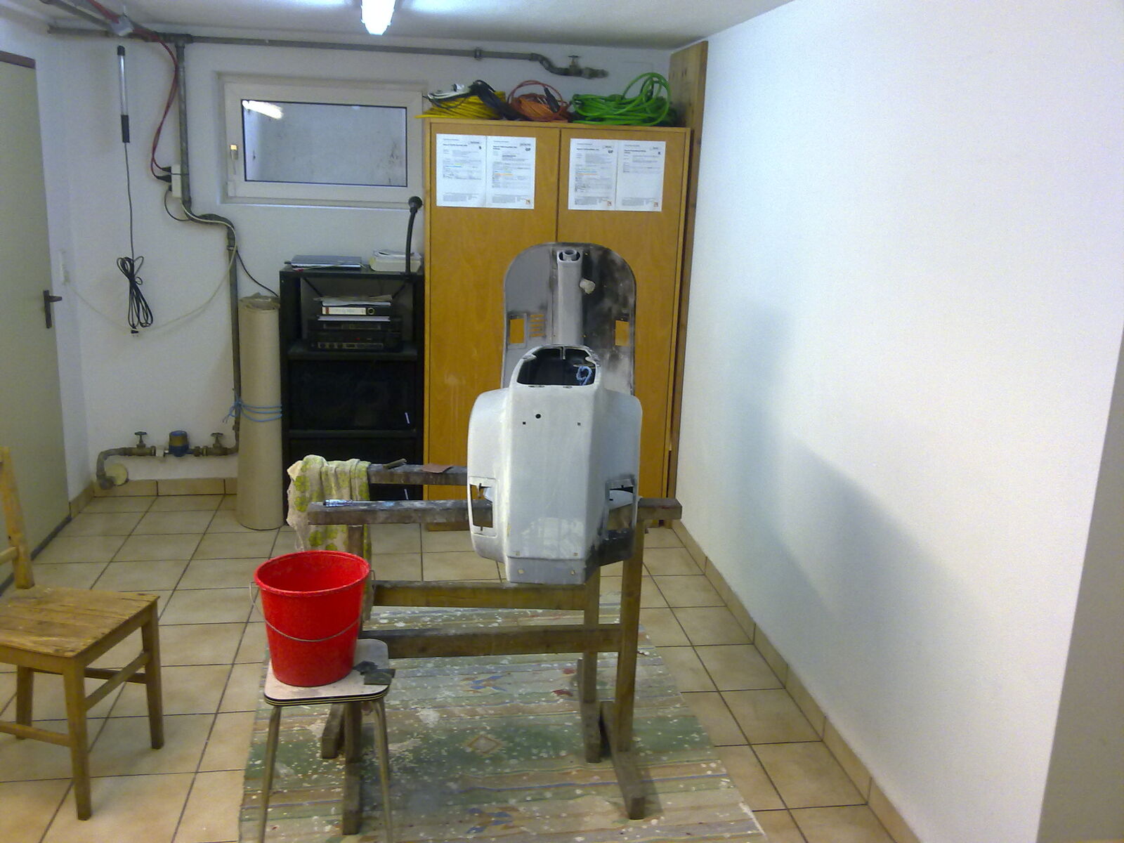

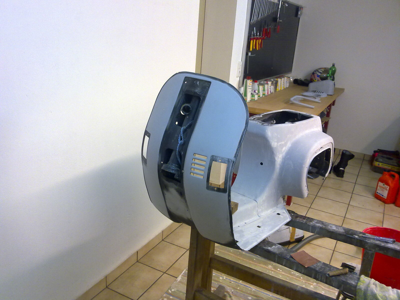

dann fiel mir der rost am rahmen auf der zwar noch nicht tief und extrem flächendeckend vorhanden war aber bekanntlich wird der ja ned weniger ... also entschloss ich mich - ohne zu wissen was das neu lackieren für einen aufwand bedeutet - sie bis aufs blech abzuschleifen

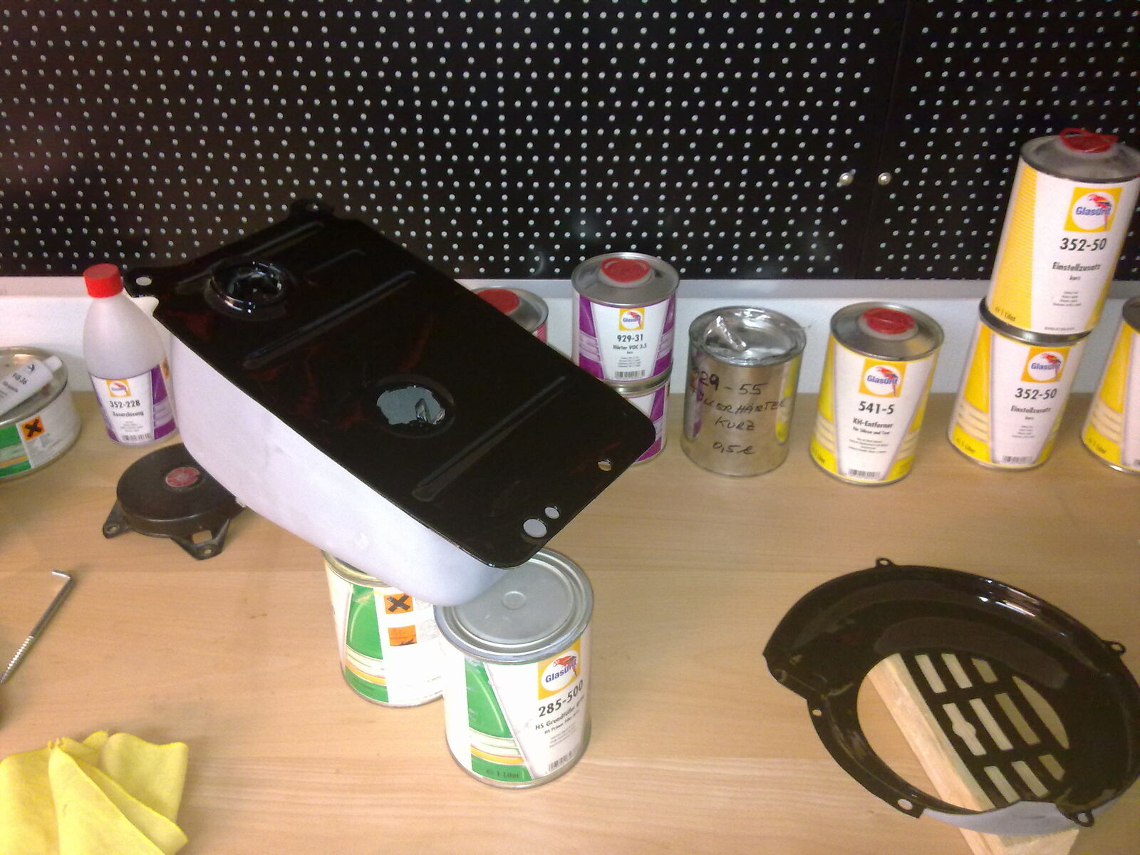

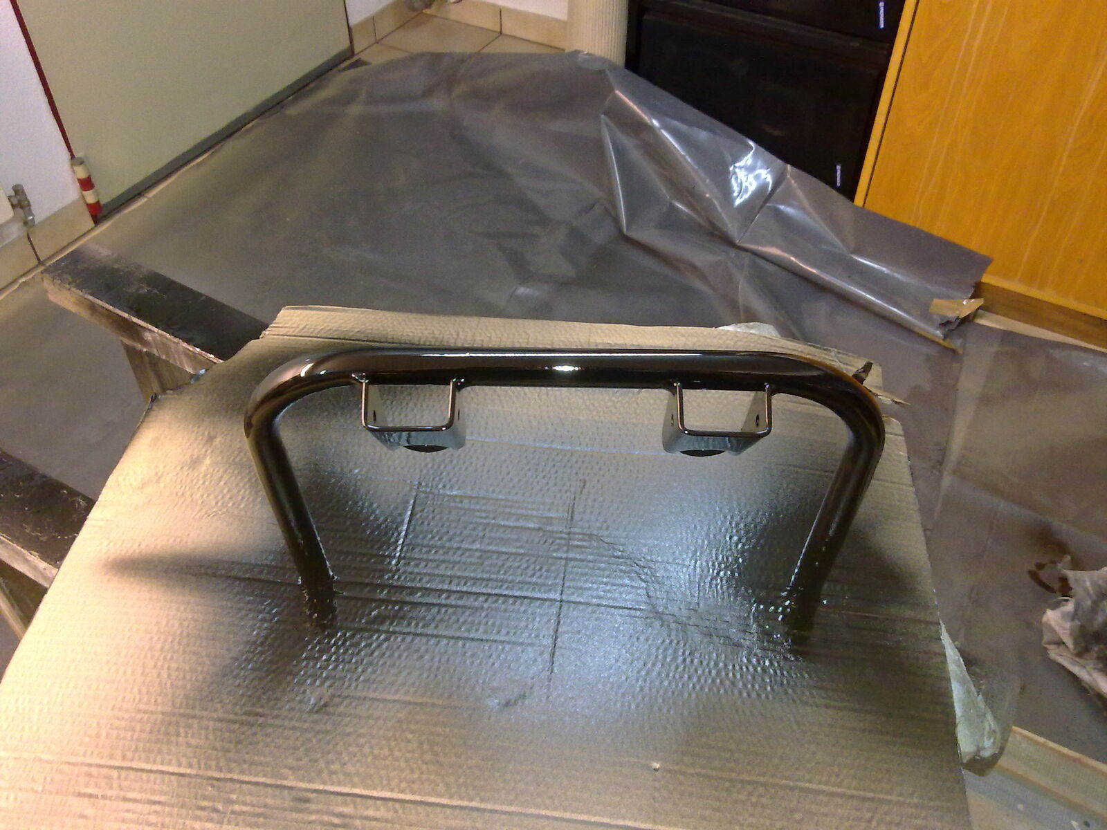

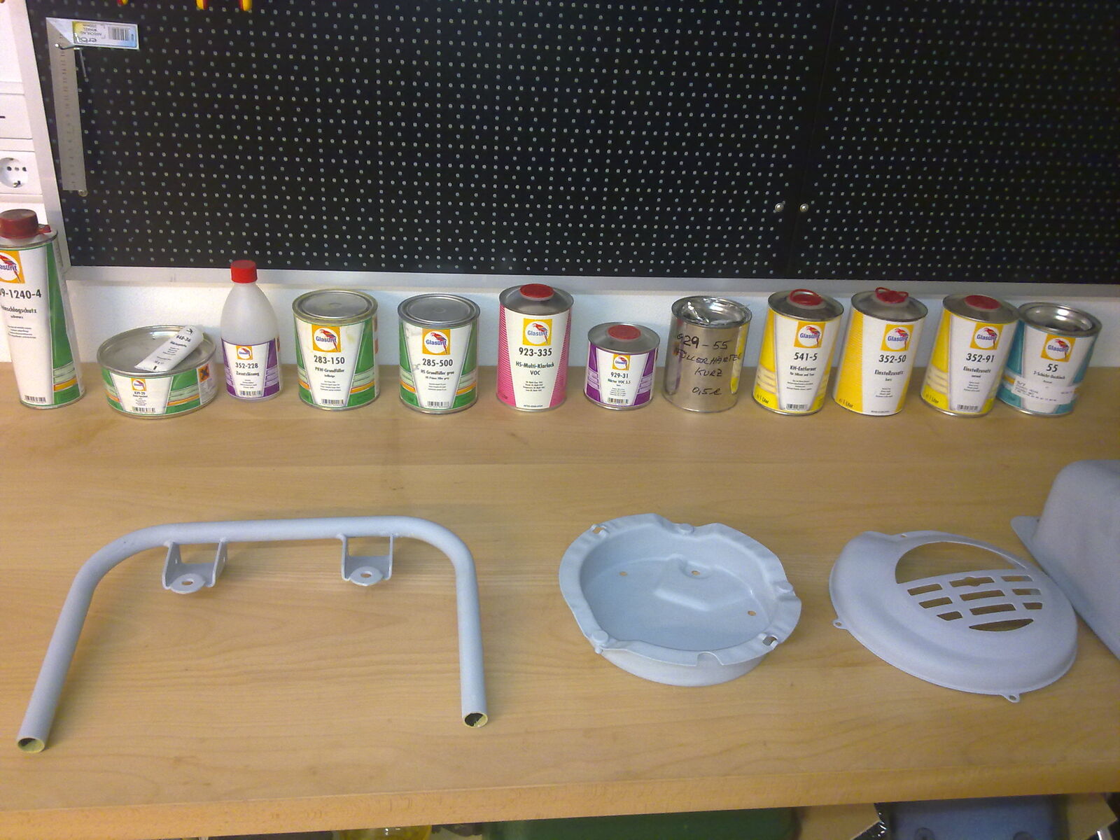

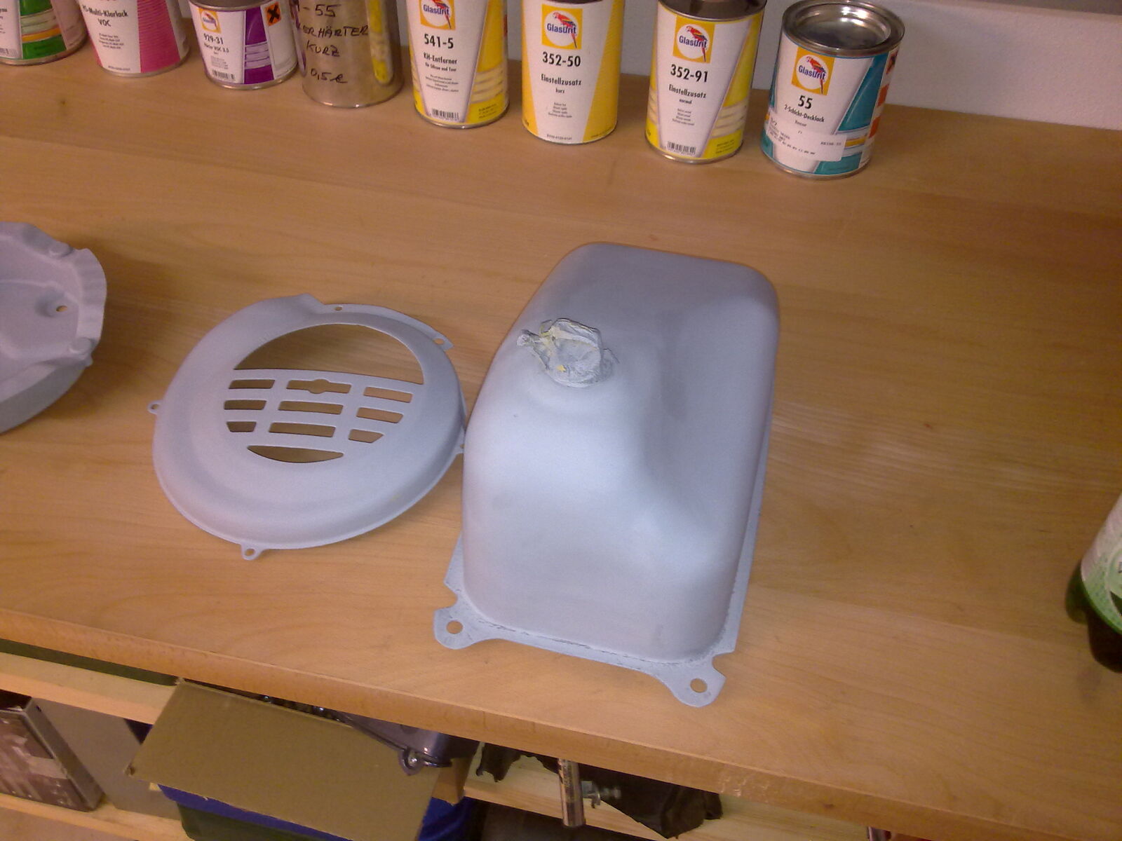

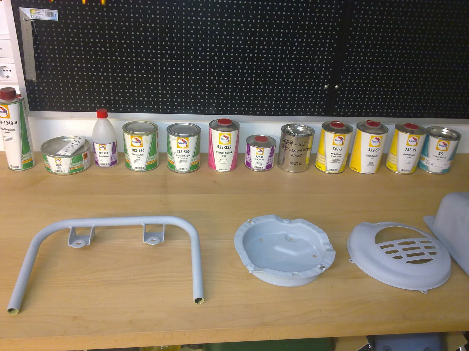

hab mich ins thema lackieren eingelesen und ein bisschen geprobt und beschlossen dass ich kit, grundierung und grundfüller selber auftragen werde und sie damit lackierfertig mache ... das lackieren mit dem decklack bzw klarlack überlasse ich meiner autowerkstatt die mir das zum freundschaftspreis lackieren
wie gut die von mir geleistete vorarbeit dann wirklich ist sehe ich nachher ... wie gesagt es is das erste mal dass ich mich an sowas herangewagt habe und habe bereits lehrgeld bezahlt und werde dies sicher auch noch tun aber was solls es macht spaß und ist interessant

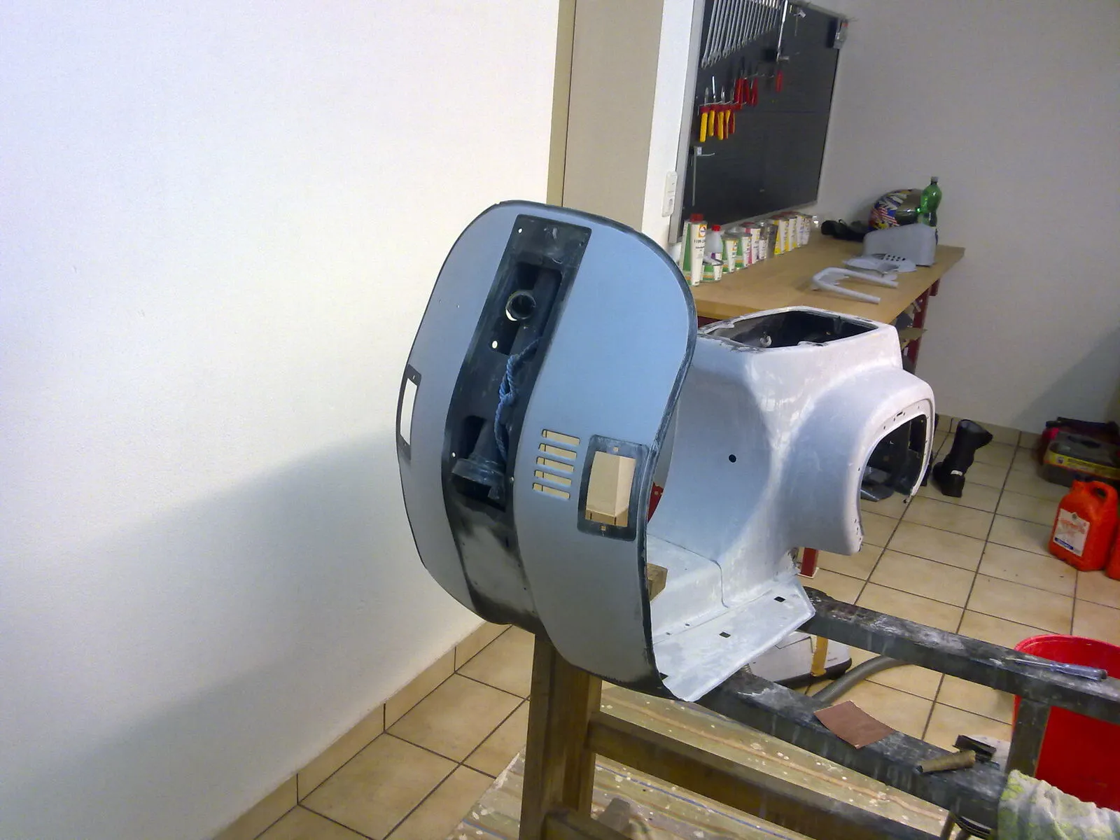

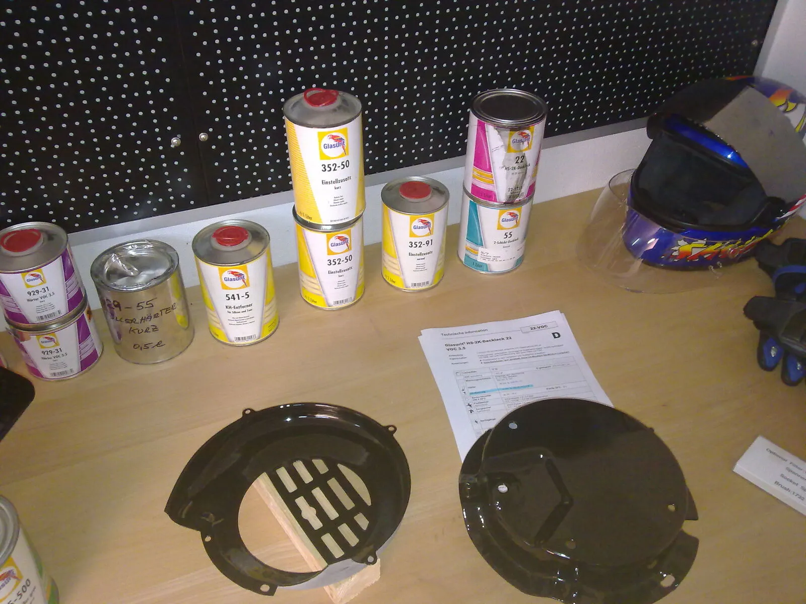

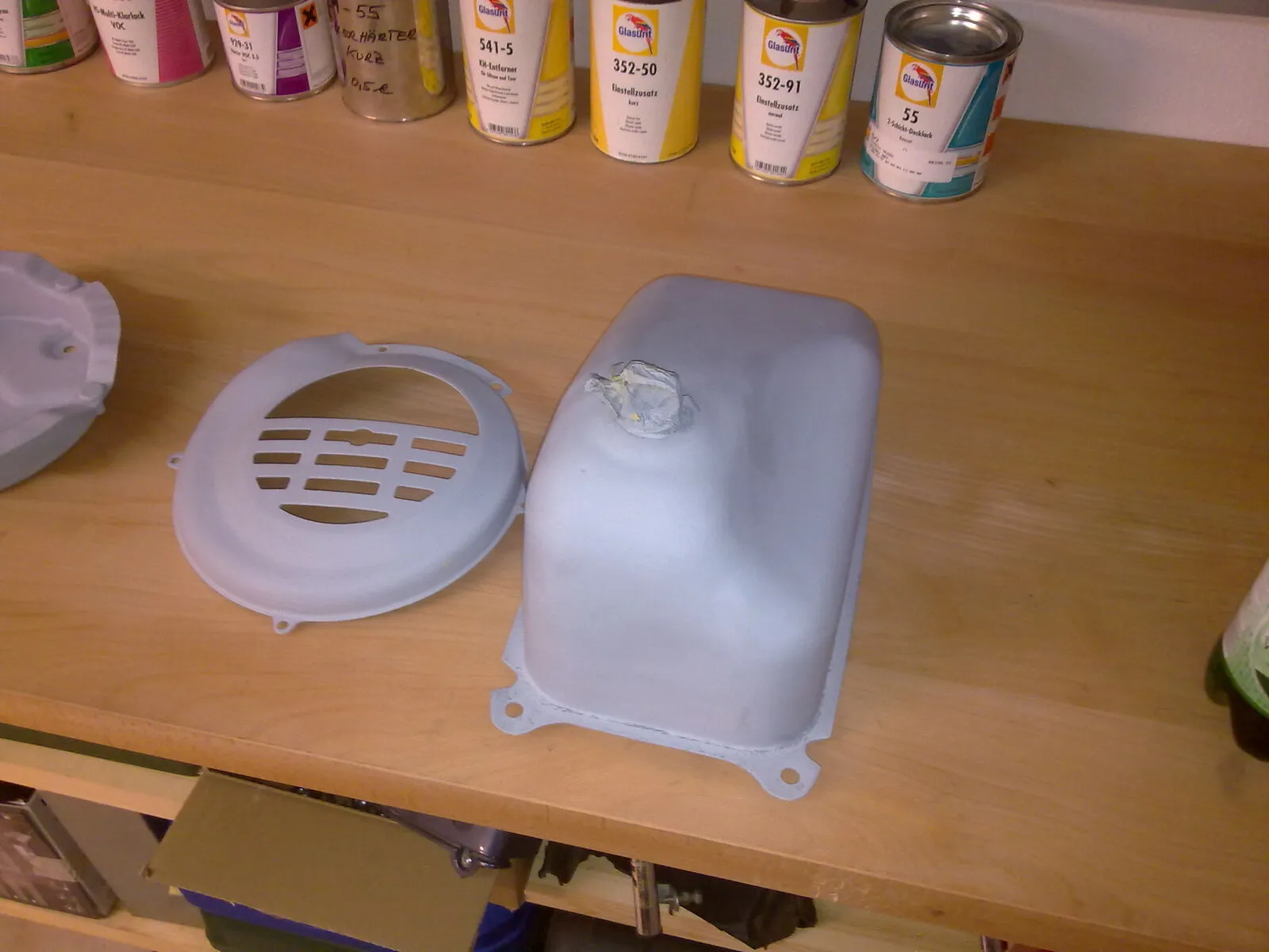

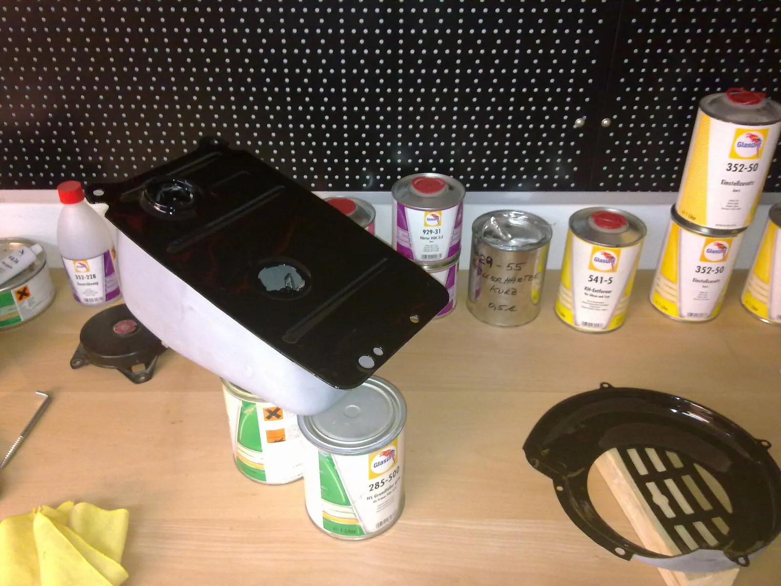

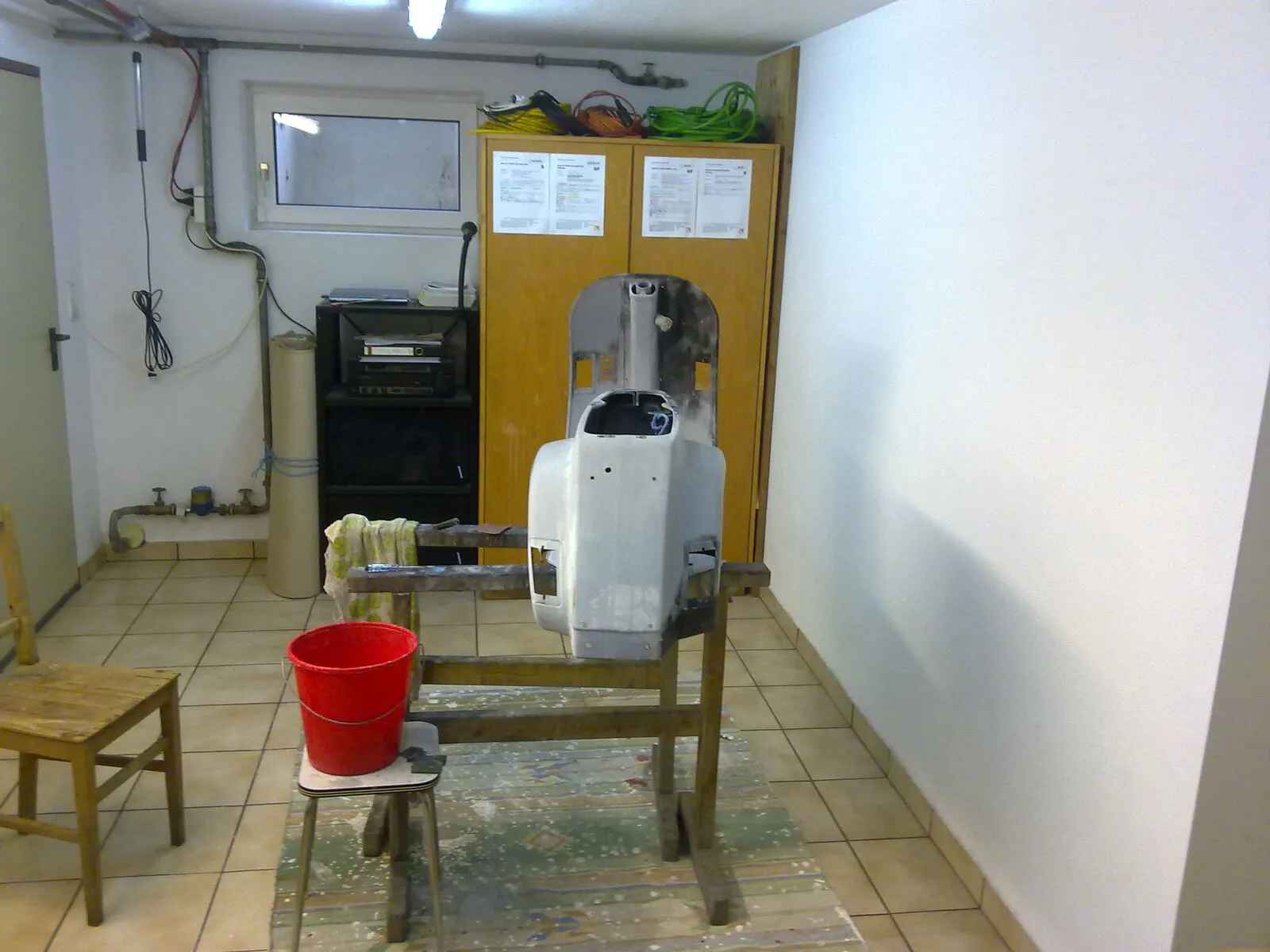

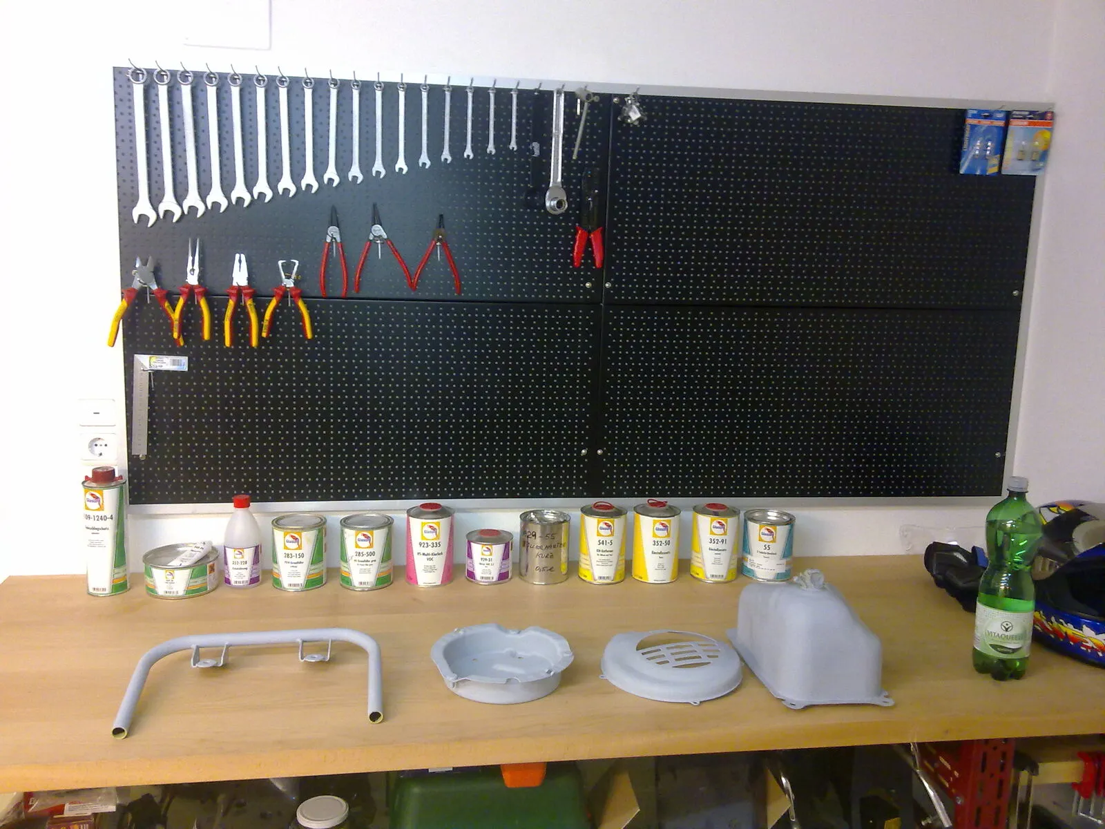

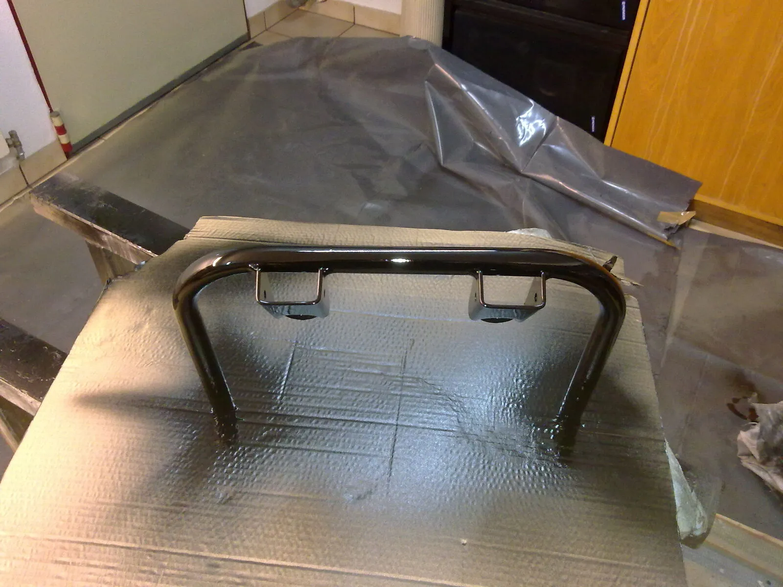

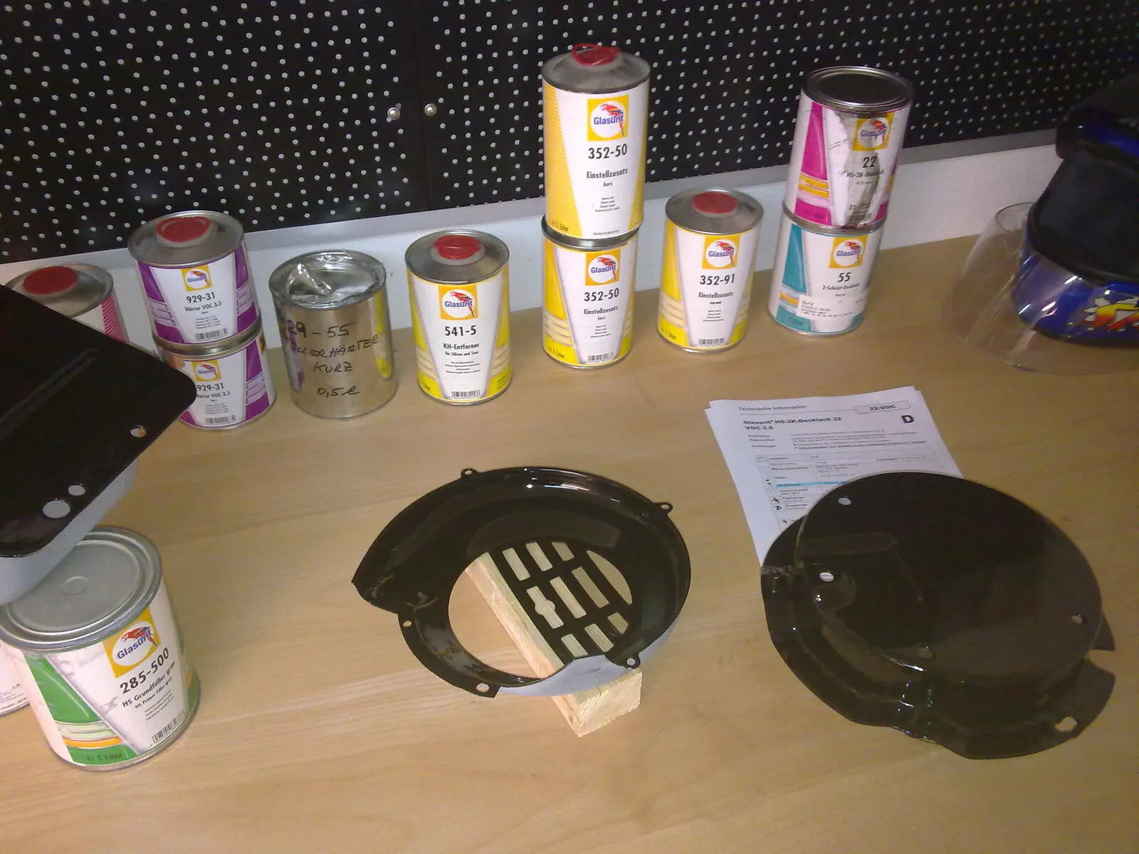

momentan bin ich dabei den füller zu schleifen um meine hübsche lackierfertig zu machen hier mal ein paar bilderchen davon (keine sorge das schwarze am rahmen is nur die schleifkontrollfarbe - die ich by the way mit dem jetzigen wissensstand und dafür entwickeltem gefühl auch weglassen würde ... ein unendlicher lernprozess ...
