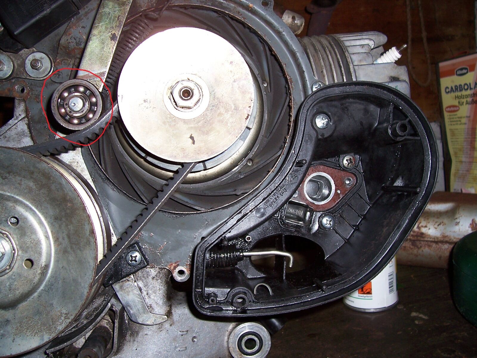

Ist bei dir noch die Spannrolle verbeut? (siehe Bild unten)
Wenn der Riemen unten war, ist es normal dass er beim ersten Kicken durchrutscht, danach sollte er dann aber greifen. -
Ja, die Spannrolle ist da.Wenn ich den Kickstarter benutzte dann greift die Spannrolle auch zu, nur rutscht der Riemen auf der oberen Scheibe durch.

Was ist eine Spannrolle und warum hat meine Kleine keine? Beim Vergaser reinigen ist mir beim Keilriemen deutliches Spiel aufgefallen. Der Riemen lässt sich zwischen den beiden Rädern ohne Mühe bis auf wenige Zentimeter zusammen drücken. Ist das normal? (ich habe keine Ahnung, betrachte eine Vespa von innen das erste Mal)
Ich glaube es gab auch Modelle ohne Spannrolle(kein Kickstarter), vielleicht ist deine auch einfach nicht mehr vorhanden(abgebaut?). Frag mich aber nicht wieso und warum Die Rolle wird vom Kickstarter oben gehalten, sobald der gedrückt wird läuft die Rolle auf dem Riemen und spannt ihn, damit er nicht rutscht. Dass der Riemen sonst so lose ist, ist normal. Schließlich wird der beim Fahren an der Oberen Riemenscheibe nach außen gedrückt und so gespannt. Wäre er schon im Leerlauf zu straff, wäre kaum eine Übersetzungsänderung möglich.
A-HA! Danke, wieder was gelernt. Sowas sportliches wie einen Kickstarter hat meine nicht. Ist ein echtes Mädchenmodell: Knopf drücken und (bittebittebitte) fahren können.
