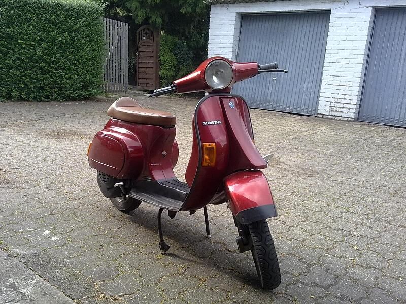

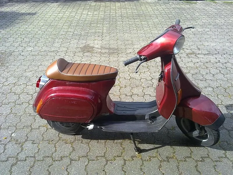

Die Fastback sollte mehr nach vorne überhängen...nach hinten siehts echt madig aus. Sorry aber ist so.
Fastback ist ansonsten echt ne geile Sitzbank...aber so gefällt mir das überhaupt nicht!
ja das stimmt... wird auch noch weiter nach vorne gemacht...
brauchte dafür aber die hintere halterung... diese war leider im lieferumfang von SC nicht dabei..hatten se vergessen..und mir nachgeschickt..kam heut an und morgen werden dann 2 neue löcher gebohrt um die bank weitr nach vorne zu bekommen damit die hoffentlich schön hinten mit der rundung abschliesst
Recht so
nur hoffe ich,dat es auch von der aufnahmefläche her passt... da die halterung für vorne sehr kurz ist... sonst muss nen blech als verlängerung dran gepapptwerden
so...muss verlängert werden..also ab zum kumpel schweissen
