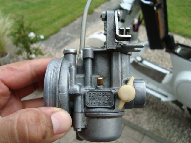

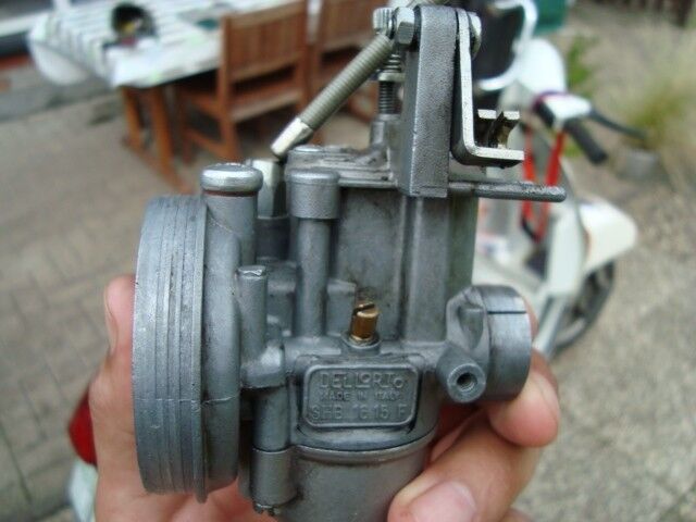

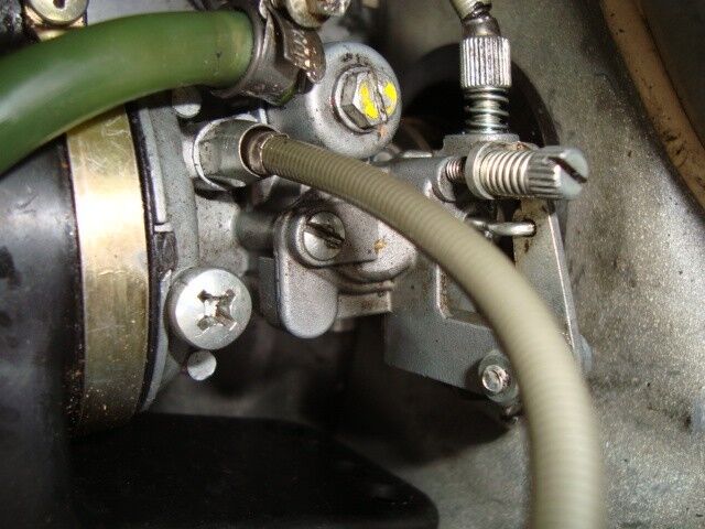

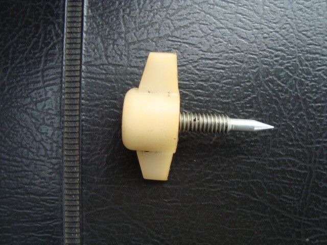

    Habe den Vergaser nochmal sauber gemacht,sicher ist sicher,dabei habe ich diese Flügelschraube unten in einer Ritze gefunden.Die gehört zum Vergaser,habe ich zumindest hier mal gelesen.Aber wofür ist die und wo kommt die hin?

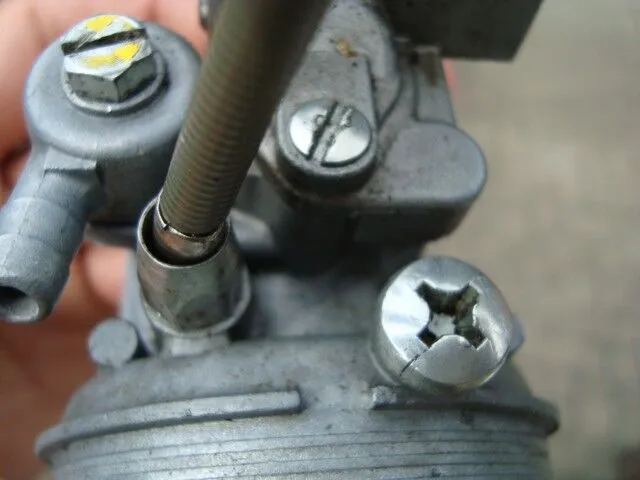

    Und jetzt mal noch ne Frage:Wofür ist die dicke Keutzschraube und die Schlitzschraube neben den Chokezug?
    Hier die Fotos
    Danke

    Also die gefundene Schraube mit Kunststoffkopf ist die Leerlaufgemischeinstellschraube.

    Das ist dochdie die an der Seite sitzt,oder :-3
    Ja. Die Schlitzschraube dürfte eine Befestigungsschraube für den Vergaserdeckel sein. Die Kreuzschlitzschraube ist mir ein Rätsel.

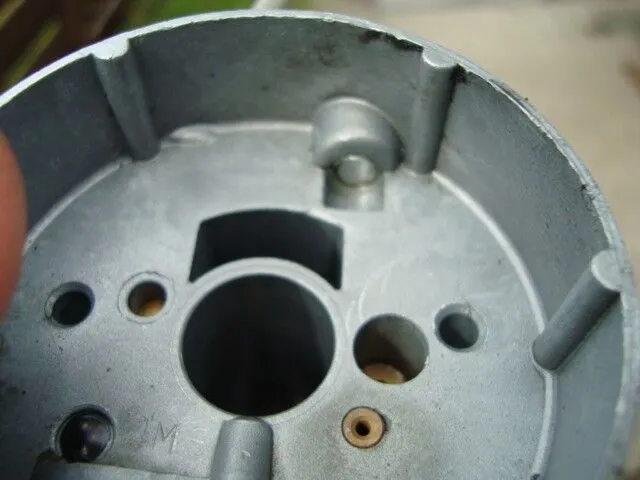

    So,Vergaser ist wieder drin und im Stand läuft sie ganz gut bis man am Gas dreht,dann bleibt sie bei der Drehzahl hängen und geht auch nicht von alleine wieder runter.Im Fahrbetrieb bleibt sie auch da hängen wo sie grad Drehzahltechnisch ist.Außer wenn man langsamer wird und so die Drehzahl drosselt,dann bleibt sie auch unten? Was ist das?
    Anbei auch 2 Bilder von der Creutzschraube die irgendwie keine Funktion hat und wie der Vergaser beim Ausbau aussah ohne und mit Leerlaufgemischschraube.Wofür ist die daneben nochmal :-3
    Creutzschraube
    Leerlaufgemischschraube und ? Schraube

    die Kreuzschraube ist nur zur befestigung der Chokewippefür die XL2, da es sich um eine Gussvormhandelt. Also nicht von Bedeutung. :thumbup:
    Bei der Einstellschraube fehlt aber noch eine Feder, die die Schraube vor verdrehen schützt!

    Auf alle Fälle mußt du die Feder der Leerlaufgemischeinstellschraube verbauen
    sonst dreht sich die von selbst wieder raus
