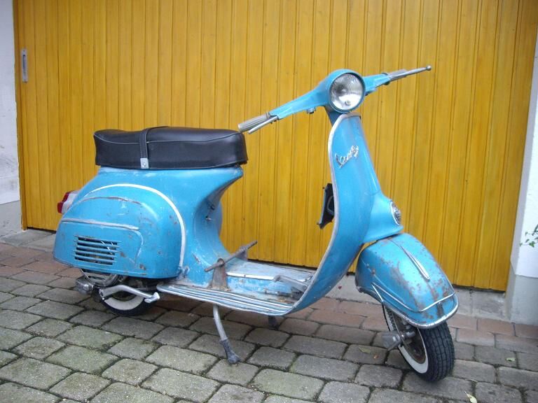

    Servus zusammen !
    Zuerst möcht`ich mich schnell vorstellen, bin schließlich neu hier: Mein Name ist Tobias, bon 26 und komme aus Bayern. Bisher hatte ich mit Vespas nix am Hut, nur mit Motorrädern und älteren Alfa Romeo`s. Doch die letzten Monate hat`s immer mehr gebitzelt, nicht zuletzt nach einer Mietrollerfahrt im Italienurlaub. Und da ich gerne selber schraube (verlangen die Autos schon....) hab`ich mir ein Restaurationsobjekt zugelegt: Eine 66er 150 Super. Italien-Import, vollständig und weitestgehend original, fahrbereit und zwei Jahre TÜV
    Den leicht abwertenden Spruch dazu kennen wir alle, nun stellt sich die Frage: Warum eine Super ? Sie gefällt mir einfach am besten, nicht mehr so barock wie z.B. eine VBB und nicht so klobig wie die P-Modelle. Außerdem hab`ich ein Faible für "Underdogs", also für Fahrzeuge, die sonst eher wenig Beachtung finden.
    Erste Bestandsaufnahme:

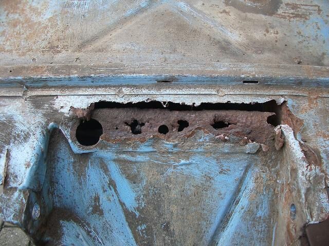

    - Trittblech durch, Übergang zum hinteren Radhaus auch
    - Rest in Ordnung
    - Motor und Bremsen gut, Fahrwerk und Schaltung so lala
    - Diverse Schrammen und Beulen, aber für 44 Jahre nix ungewöhnliches
    Wo will ich hin ?
    Einmal das volle Programm, soll hinterher dastehen wie aus dem Werk. Ausnahmen: Event. 12V-Zündung, 177er Zylinder und 24er Vergaser. Farbe, Anbau- und Zierteile etc. werden definitiv originalgetreu. Bis dahin ist eine Menge zu tun, ist mir aber allemal lieber als eine Asien-Kiste ;)
    Hier noch die ersten Fotos:

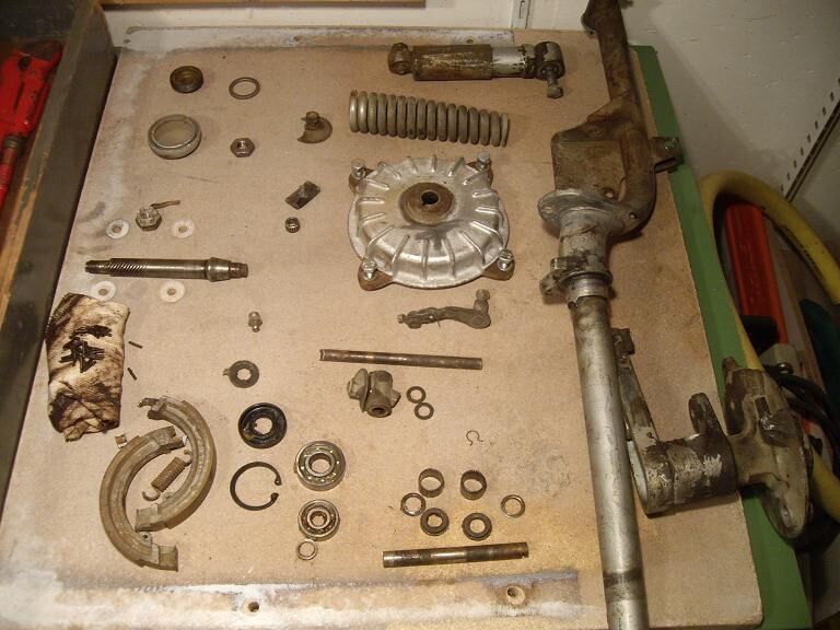

    Es geht voran, bis auf den Motor ist alles komplett zerlegt. Die Ersatzteilliste hat schon eine stattliche Länge erreicht ;-).
    Die Super scheint die einzige Vespa zu sein, die die Radaufhängung der 10" - Varianten mit einer eigenen 8" - Trommel kombiniert.

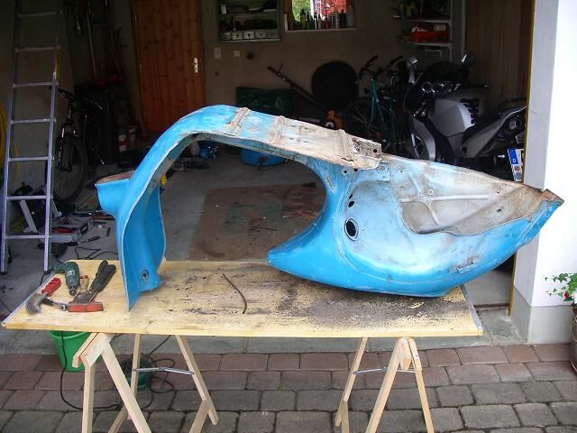

    Was ist das denn da für eine Halterung die über dei beiden Fussbleche geht?
    Im Bild mit der abgebauten Karosse isse ja weg.

    Das sind / waren mal Sozius Fußrasten. Gibts glaub ich auch bei Sip.
    Ob das Normal ist?
    Na ich hoffe nicht!

    @ Vechs: Richtig. Das Teil kommt aber definitiv nicht wieder hin !
