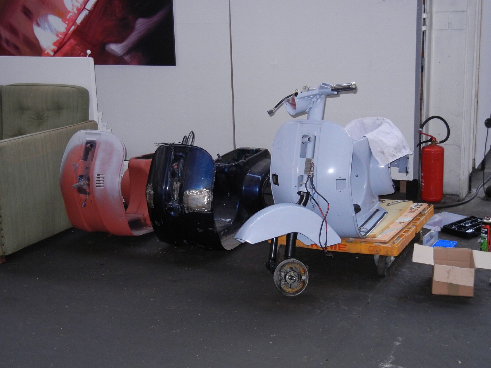

bin am zusammenbau des rahmens. habe die trittleisten und teile der elektrik wieder angebaut.
zur zeit bin ich am lenker und da habe ich das problem das meine lenkkopfabdeckung keine befestigungsmöglichkeiten mehr hat.
der vorbesitzer hat sie komplett rausgebrochen und sie dann mit schrauben durch die abdeckung befestigt. die löcher hab ich mit glasfaser und harz verschlossen.
meine idee ist jetzt mit glasfaser und harz mir so haltenasen zu modellieren und das durch die ori. löcher vom unterteil mit holzschrauben zu verschrauben.wenn jemand sowas schon mal gemacht hat oder ne bessere/einfachere idee hat, immer raus damit.

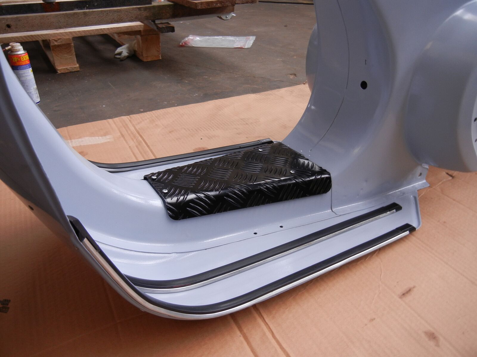

hier erstmal fotos mit trittleisten und leider riffelblech. das mittelteil gibt es ja nicht mehr neu zu kaufen und meine die ich noch da hab sind entweder halb zerbrochen oder so verkratzt das ich sie nicht bei dieser reuse montieren will.
trittleisten habe ich von unten mit hohlraumwachs eingeschmiert und mit pop nieten montiert. das mittelteil habe ich mit plastikunterlegscheiben leicht höhergelegt, weil sich sonst die metallkanten in den lack gegraben hätten.

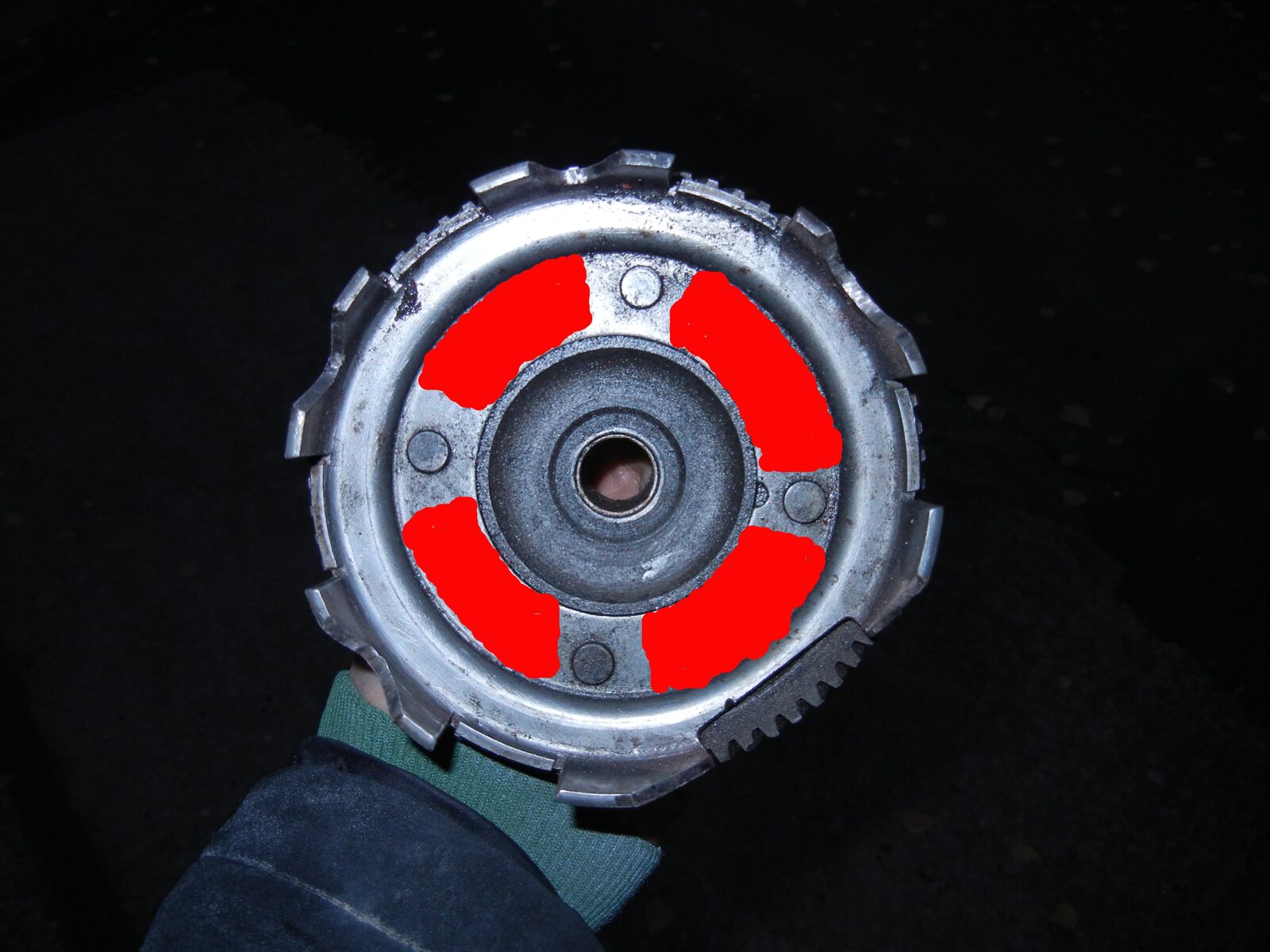

danach hab ich mich um den motor gekümmert und schon mal ein paar sachen wieder eingebaut(antriebswelle, schaltgestänge, zahnräder) und beim einbau der primär ist mir aufgefallen das sie nicht ausgewuchtet ist. also das die seite mit den aussparungen immer nach oben zeigt.
kurzer hand wieder raus, 2 neuner löcher gegenüber in die flanken und der korb konnte annähernd in allen positionen stehen bleiben.
leider hat das meinen kopf wieder zum denken angeregt in sachen mehr leistung aus originalen teilen und ich hab mir gedacht wenn man das primär erleichtert müsste das ähnliche auswirkungen haben wien hp4 rad oder polini aluprimär.also flex geschwungen und ähnlich dem genannten aluprimär die flanken bearbeitet.
danach voller vorfreude auf die wage geschmissen =738gr. vorher 752gr. .... da hätt einmal vorher kacken gehen mehr gebracht.
da mich der gedanke nicht in ruhe lässt, will ich noch die rot markierten stellen entfernen, da kann ich evtl. noch so 100gr. rausholen.
mal schauen obs was bringt, wenn sie danach besser/gleich läuft wie meine pk mit 50ccm polini, bin ich zufrieden. -
das bewegt sich in nicht feststellbaren bereichen, gleiches gilt für getrieberäder erleichterung oder getriebesand, mehr als mumpitz kommt dabei nicht raus, deiner mühen zum trotz

jep, primär ist neu gewuchtet, allerdings hab ich nicht noch die rot markierten stellen entfernt. hab ich für sinnlos empfunden, nachdem ich ne andere gefunden hab die ohne zerflexen schon leichter ist. vielleicht wenn ich mal richtig viel langeweile hab.

Mit dem Gemurkse an der Primär erreichst du nicht oder nix positives.
Ne schöne Rennwelle mit längerer Steuerzeit oder ein erleichertertes Polrad bringen merklich mehr.

Und der Witz war gut: wie haste denn die Primär ausgewuchtet?
große motorhälfte im montageständer, primär einbauen und drehen, die seite die runterhängt mit nem bohrer bearbeitet und das ganze so lang durchexerziert bis das primär jedesmal an einer anderen stelle stehen bleibt. ist zwar nix genaues, aber immer noch besser als ori. ich weiß das ein polrad oder rennwelle mehr bringt. war/ist auch nur ein versuch.
