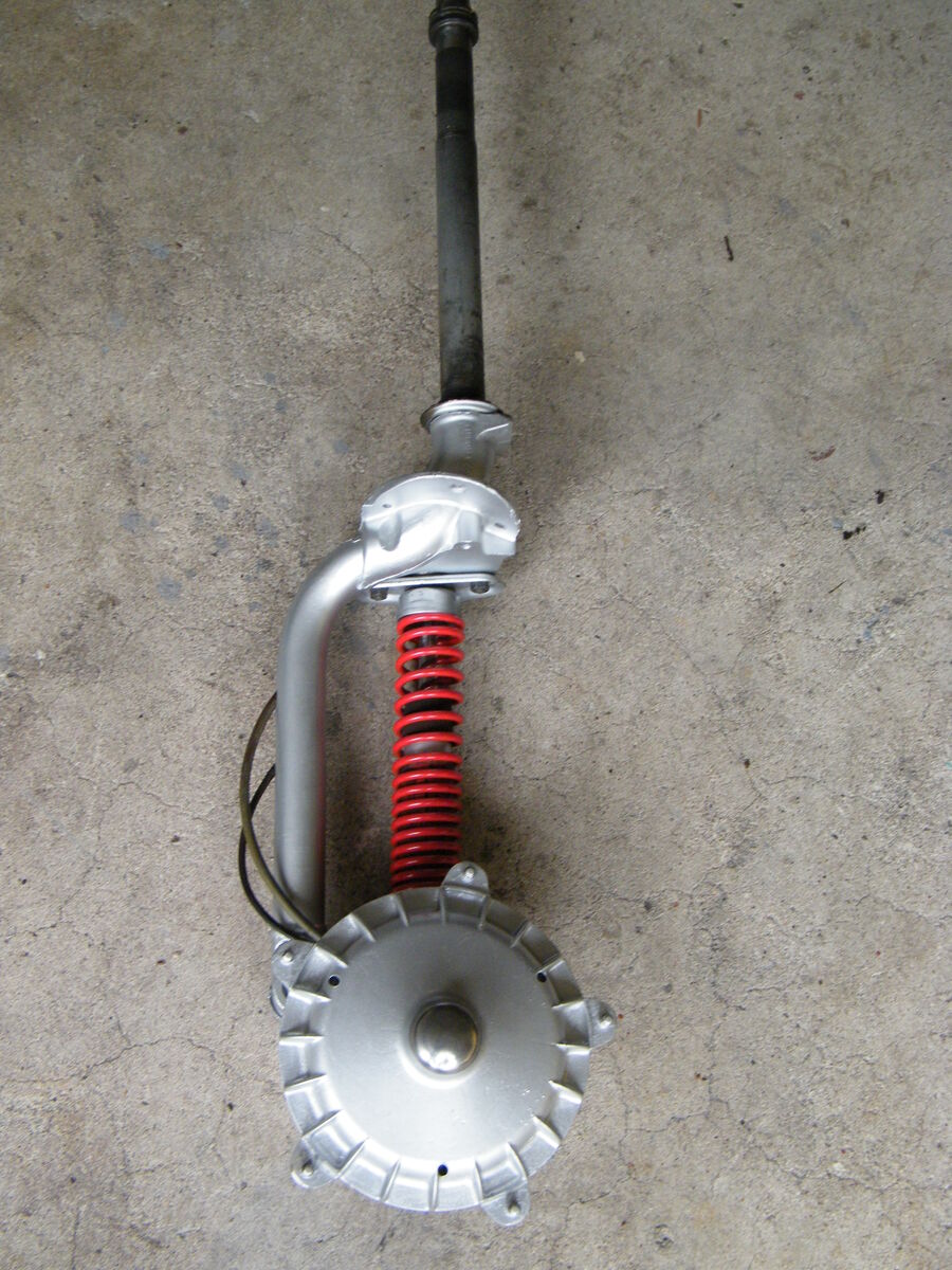

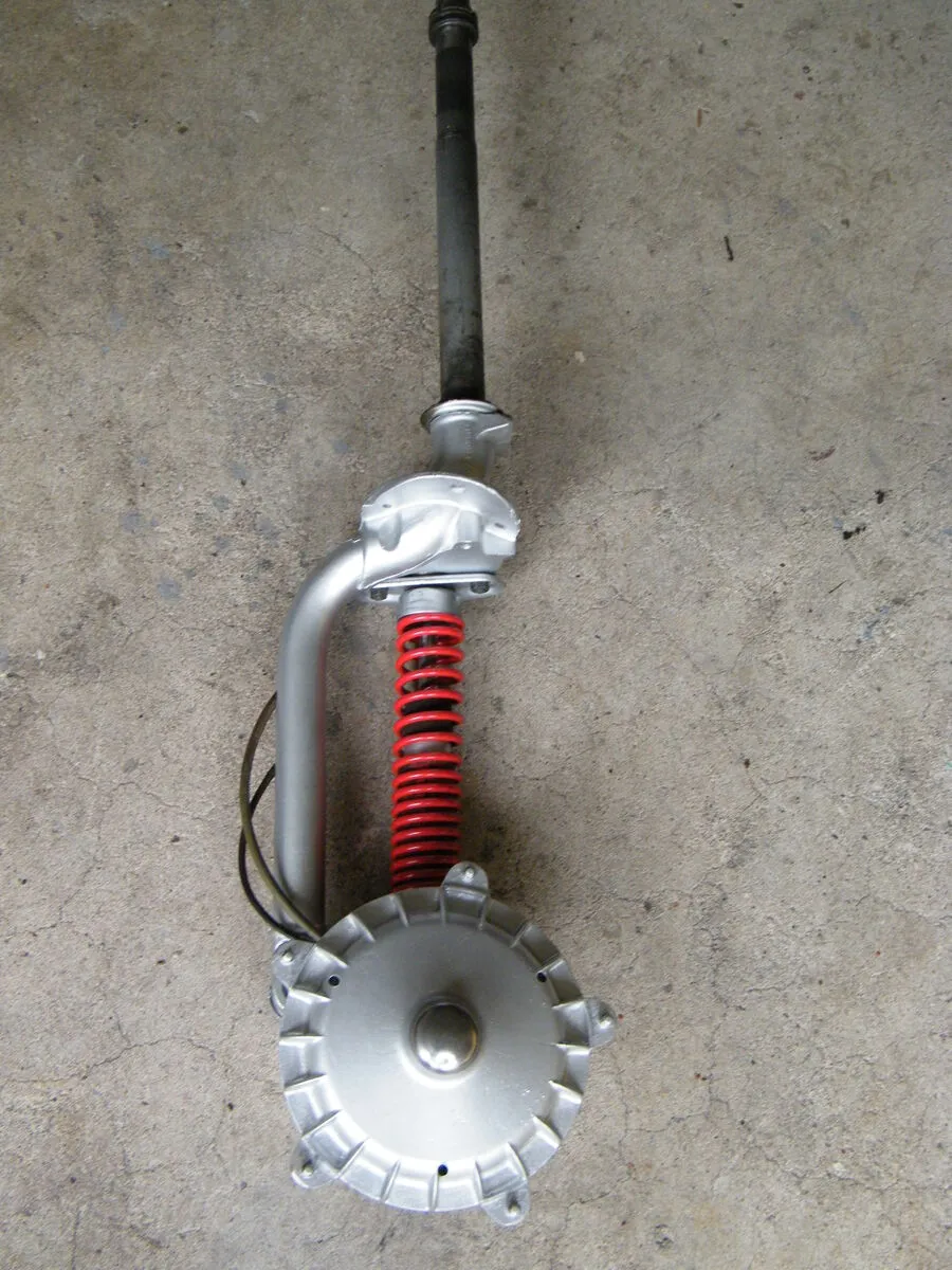

    warum willst Du das Lenkrohr strahlen? Wenn es ausgebaut ist, Bremstrommel runter, Bremshalteplatte abbauen (im Fett verborgen Seegering), abziehen, Tachowelle u. Bremszug raus oder bis zum Loch im Rohr hochziehen. Dann das Rohr mit Stahlbürste säubern u. von Fett befreien. Laufachse zukleben, oberes Gewinde ebenfalls, grundieren, anschliessend mit der Farbe Deiner Wahl sprühen (oder lackieren lassen). Wieder zusammenbauen. Habe das schon x-mal gemacht, hat sich bewährt! Habe noch ein komplettes Lenkrohr anzubieten (siehe Bild 2).
    Im Anhang davon Bilder.
    Gruss, Conny1938 :-5
