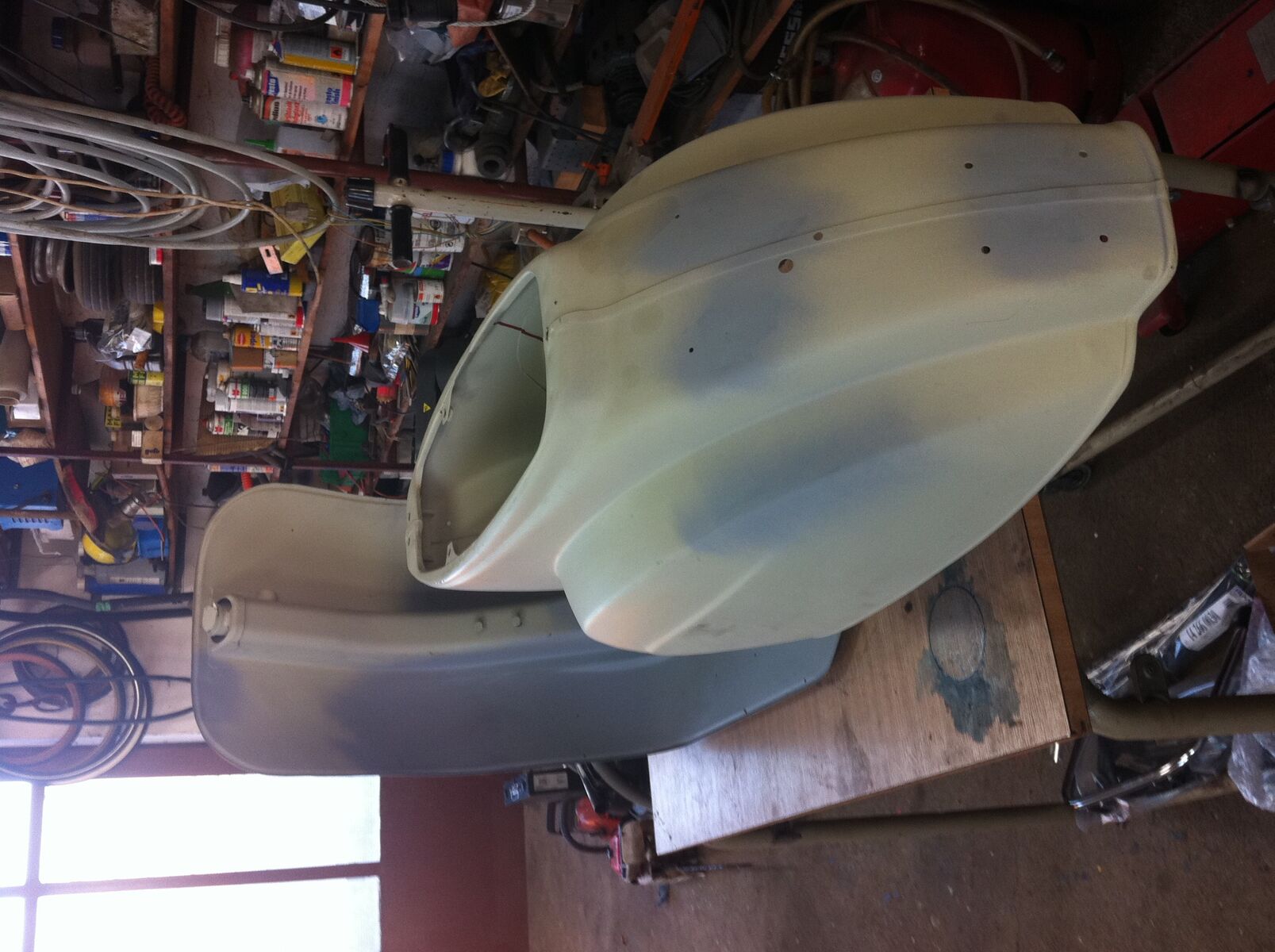

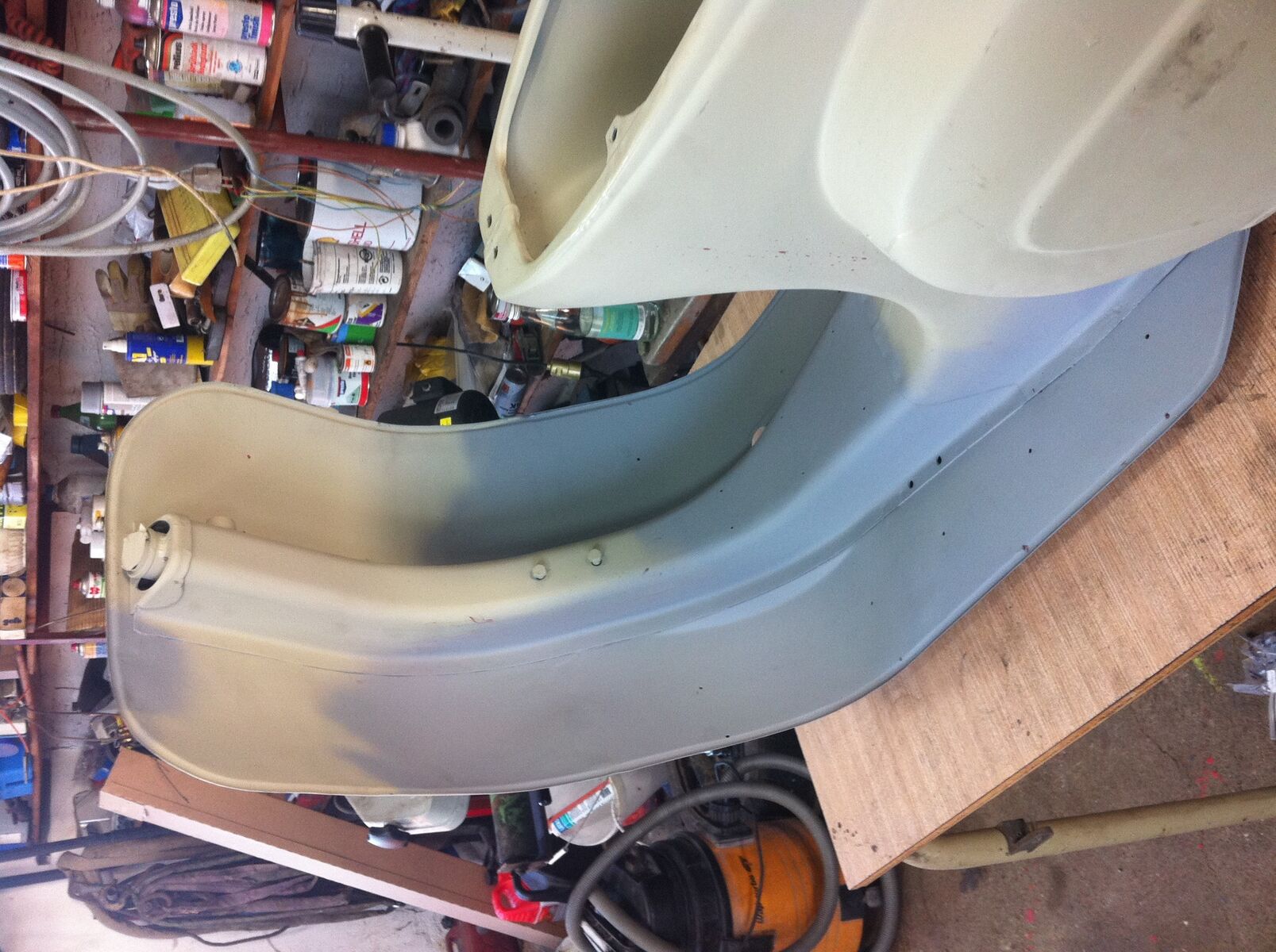

Sodala, heute den Rahmen vom Jockeys Boxenstop abgeholt... ich präsentiere:

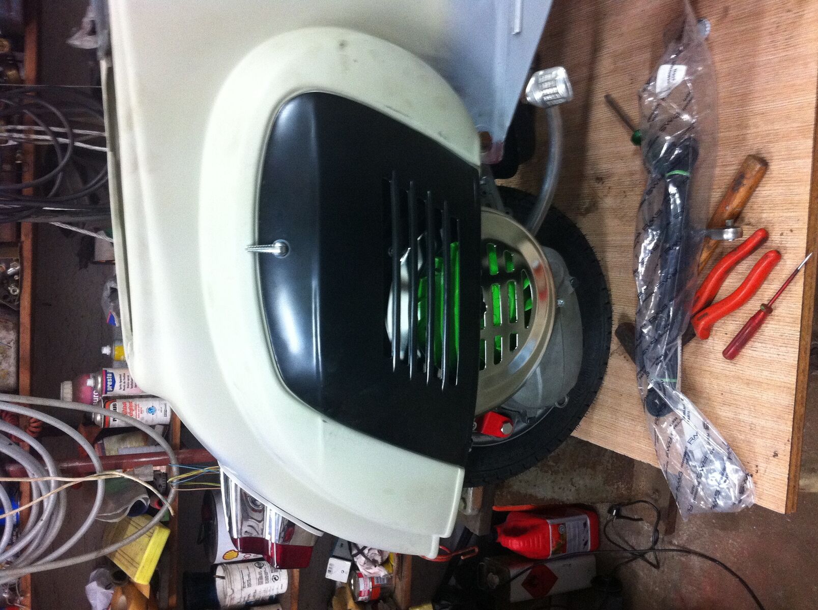

Kurze Frage nur... tu mich etwas schwer das Bremspedal da reinzubekommen... ich geh mal davon aus dass das
nicht von ner V50 ist oder...??? Oder ich stell mich nur mal wieder zu blöd an...Ansonsten heute mal bissl provisorisch zusammengesteckt und alles angepasst bevors nächste Woche zum Lackierer geht!!!
Meinungen und Kritiken erwünscht
