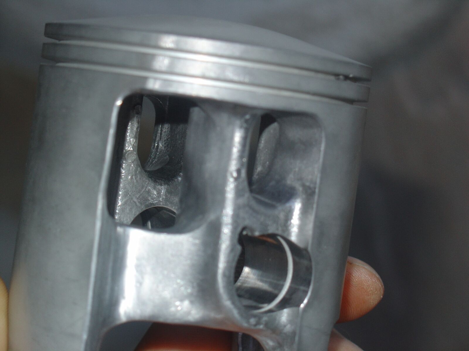

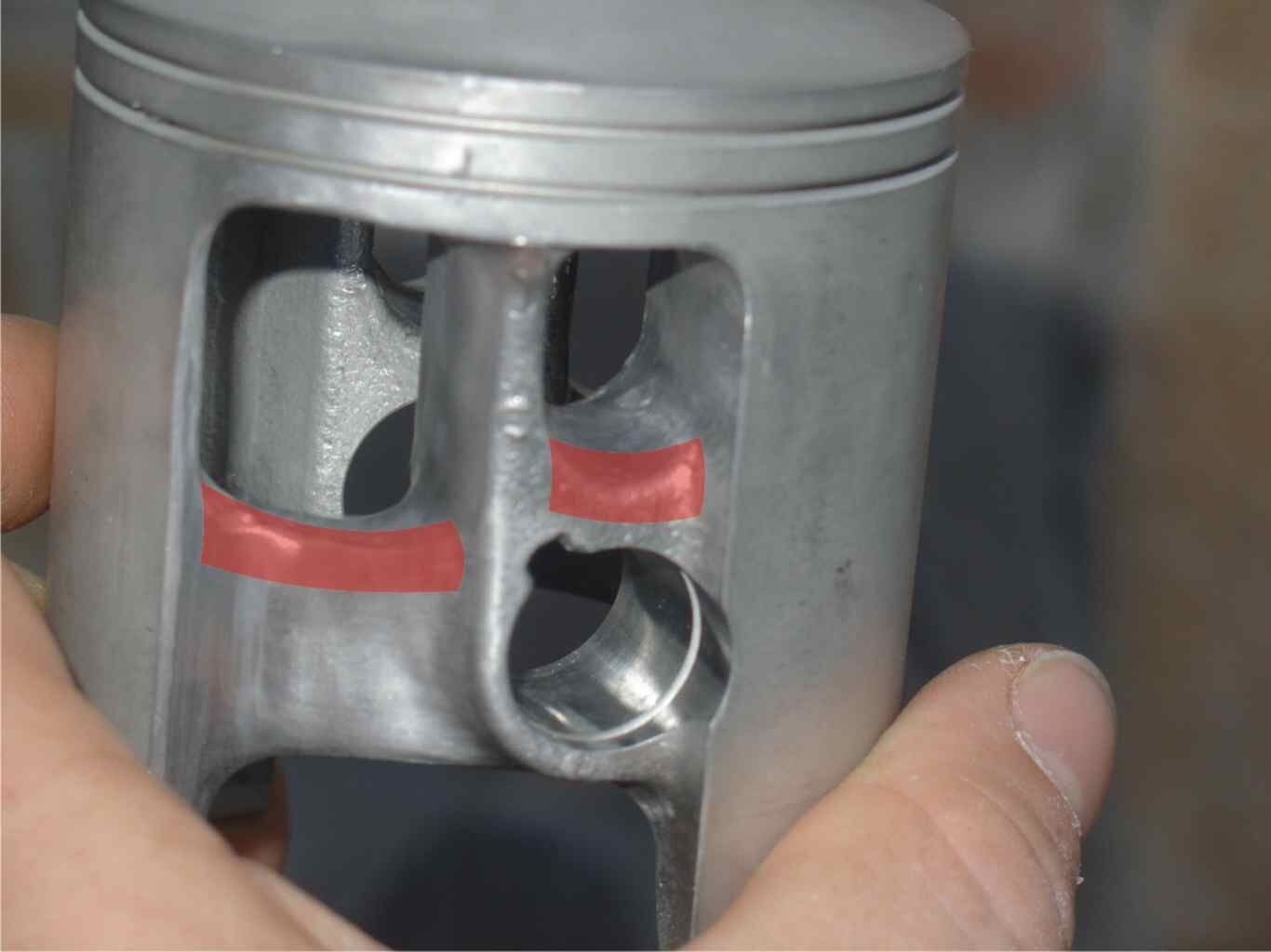

So hab da mal ein paar Bilder meines Kolbens eingestellt.Würd heute den Steg nicht mehr entfernen und das Kolbenhemd dran lassen.
Anregungen was man noch ändern kann?Größe der Löcher halt ich für ausreichend.
Wie weit kann man den Kolben in der Höhe kürzen?

Alter, Du machst immer so herrlich unscharfe Bilder.
Sieht aber doch schon ganz gut aus.
Kürzen kannst Du gut um die dicke der Phase, also ca. 1-2 mm. Phase neu wieder dran ist klar.
Ich hab bei mir die Kolbenfenster an den Kanten mehr verrundet, fand ich sexuell anregender.

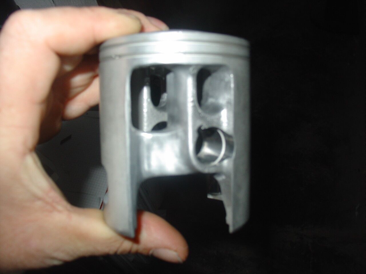

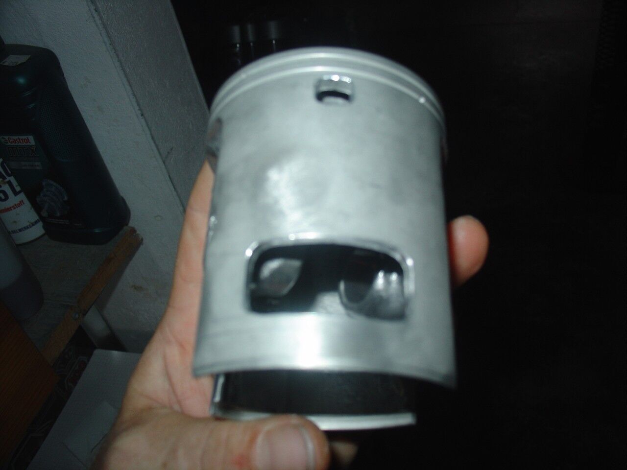

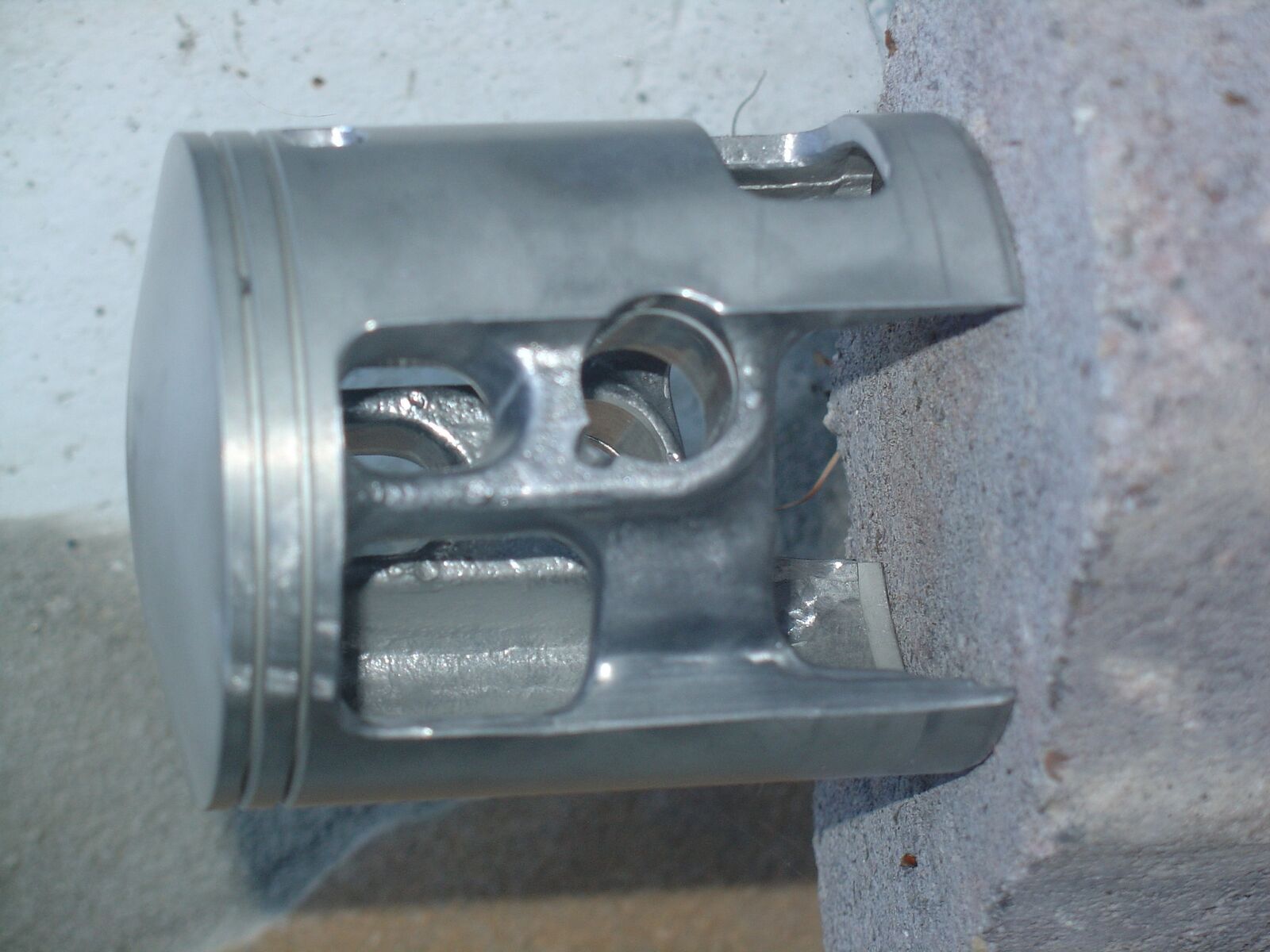

Hast ja recht,bin nicht der Fotokünstler.Hab da ein Händchen dafür.

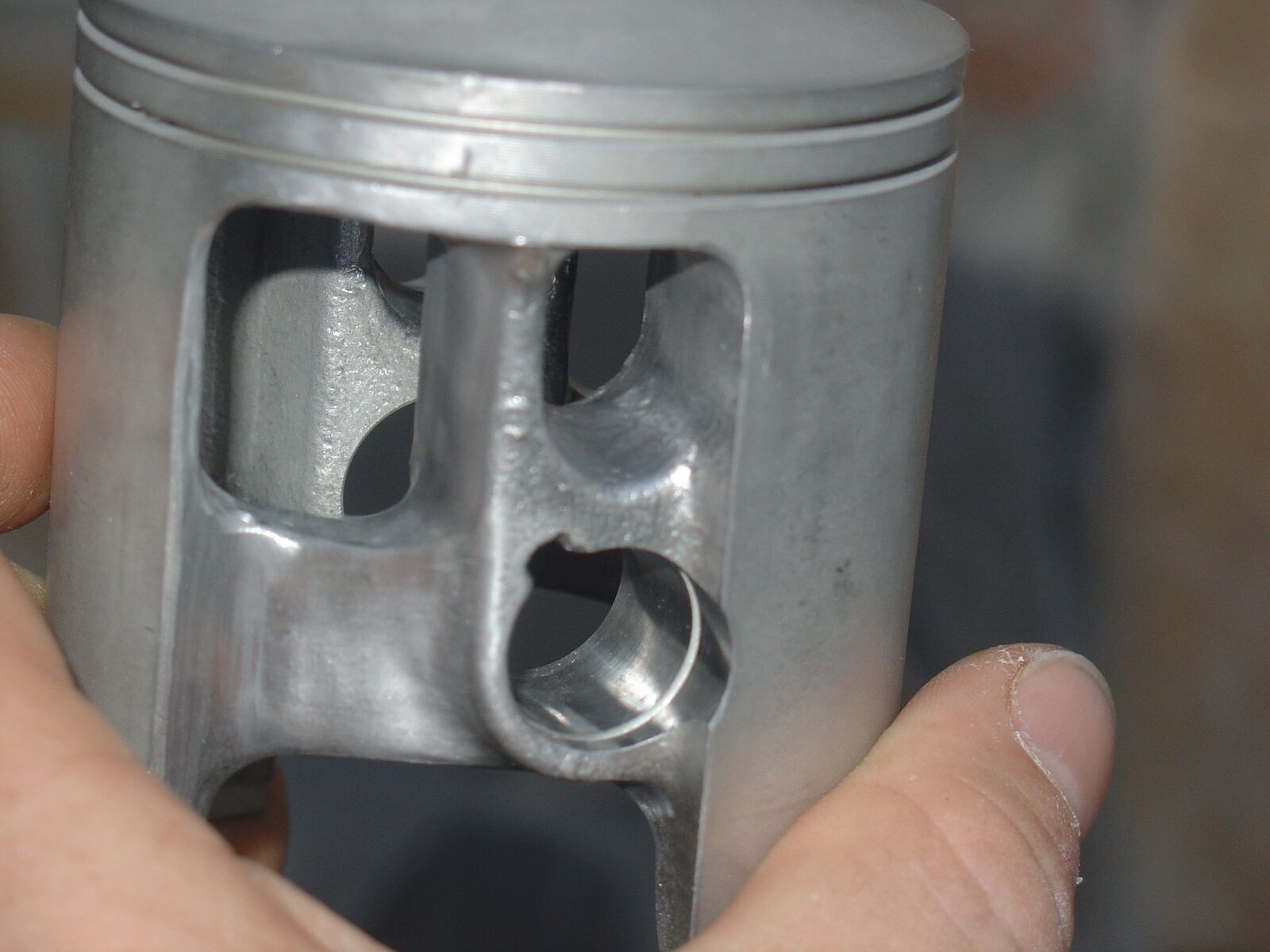

Nochmal,nur für dich.Hab auch den Symetriefehler weggemacht-egal obs was bringt. -
Bei den Kanten war ich mir nicht sicher ob das nicht kontraproduktiv ist wenn die Kanten verrundet werden.
Hab 3Std dran rum gefummelt-ohne Bier sollte ja sauber werden. -
Fällt mir gerade noch auf, hast Du bei Bild 2 die Assymmetrie weggefräst?
Weg damit auf beiden Seiten
brauchts ned(eine Seite reicht) aber ich war grad so drin.
Da dann mal einbauen und schauen wie die Sache so geht. Bin gespannt.

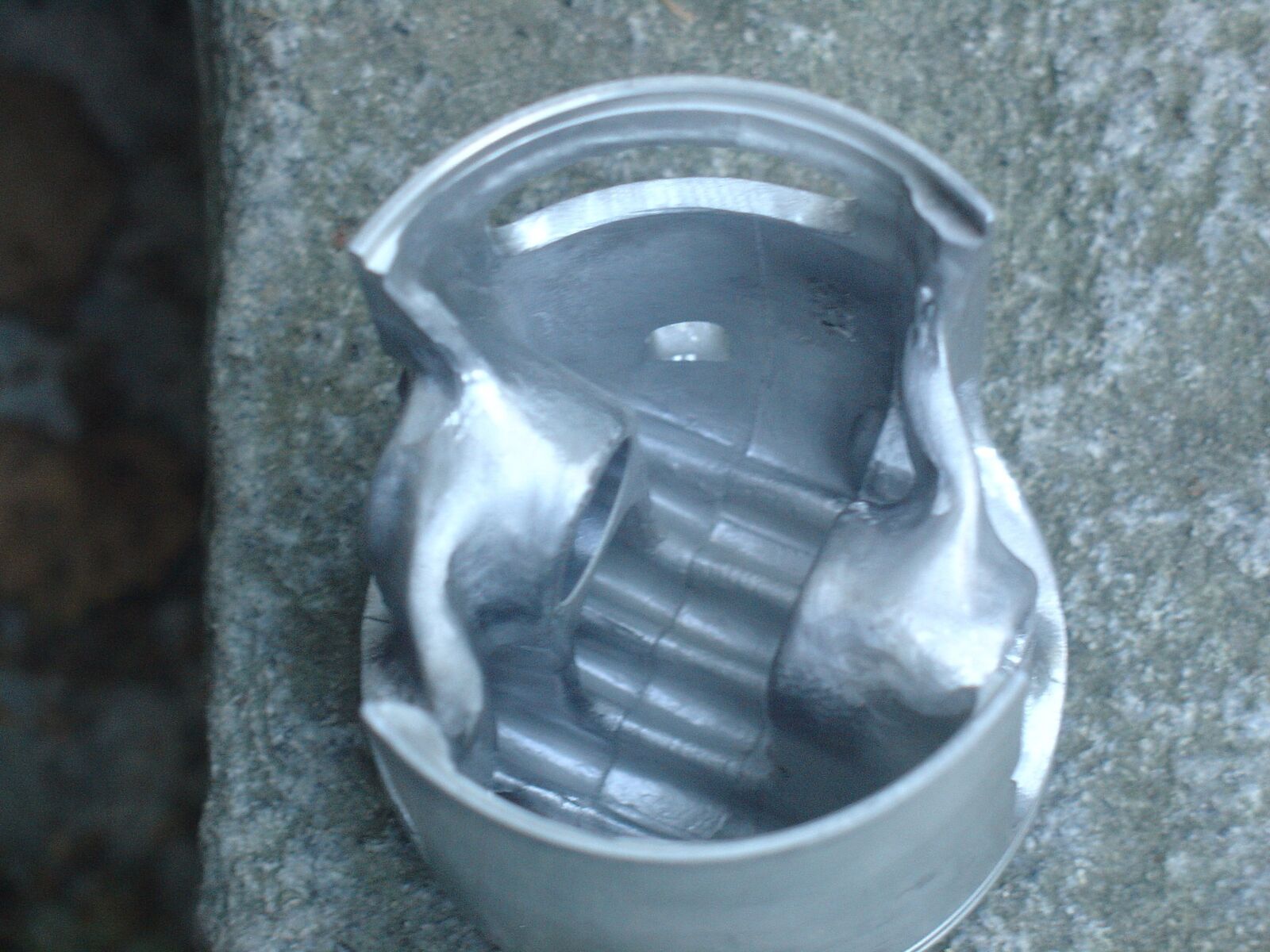

Peter, kennst du Fred aus dem GSF. Kolben gerissen?
Will die keine Angst machen, aber........Grüße Holger

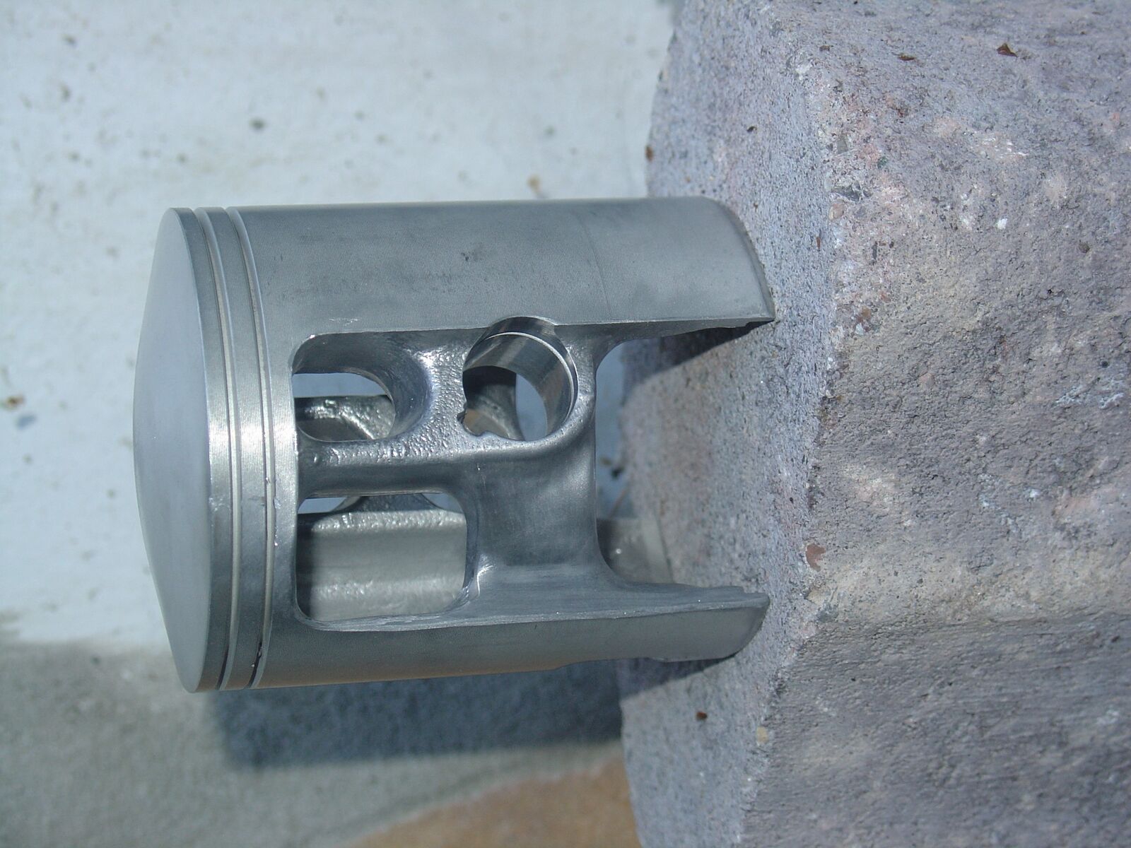

Wie schon geschrieben würde ich das Kolbenhemd nicht mehr machen,war aber schon vom Vorbesitzer Fachmännisch
bearbeitet worden. Seis drum wenn mir der ganze Schnick um die Ohren fliegt dann kommt halt was neues her(bin auch ein heimlicher Messi-gell Hr.Vechs).Hab meine Kolben eigentlich immer so bearbeitet(mehr oder weniger)diesmal hab ich die Löcher etwas größer gemacht.Ist eigentlich die Uralt Worb 5 Behandlung.
Bei meinen Minderleistungsmotor wird das bestimmt kein Problem werden.
Wenn der Kolben bricht kann ich mir nur vorstellen das Der ned gekürzt wurde(angeschlagen),Lager fertig,Welle krum,Riebscheibe der Welle war weg,Zylinder verspannt drauf gemacht und und und.
Es fahren etliche Kolben so bearbeitet rum die nicht brechen.Schaun wir mal... -

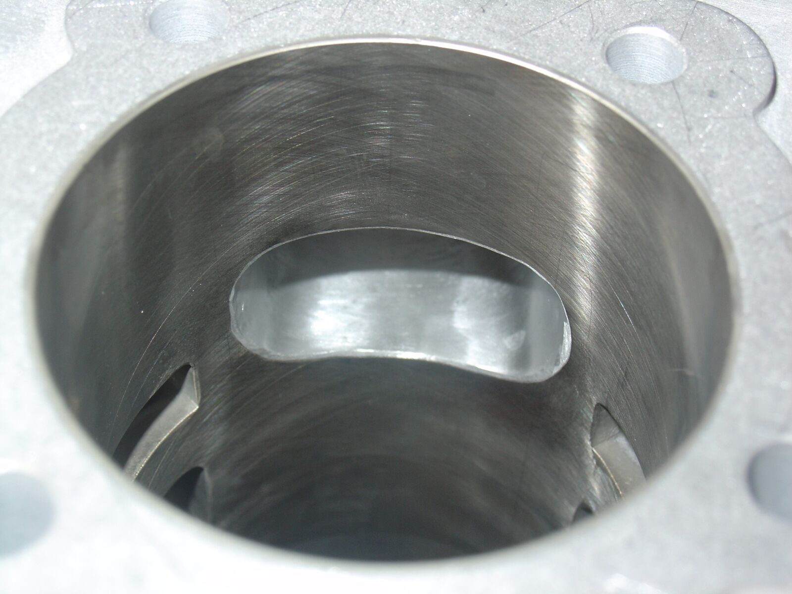

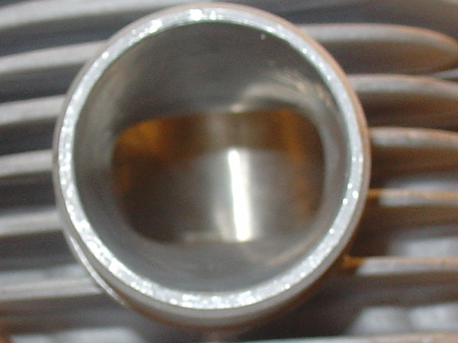

So nach dem die Kinder und Frau zum Baden in die Therme gefahren sind und ich die Einkommenssteuer machen mußte
hab ich zumindest schon mal den Auslaß fertig.
Bin diesmal bei nur 65% Breite geblieben und von der Form her ähnlich wie Orginal,Trapetz geht auch noch da hab ich noch Platz.Diesmal eins nach dem anderen.Kanal schön durchziehen und auch den Stutzen um Material erleichtern.Steuerzeiten hab ich jetzt wie angepeilt 190-130(diesmal ned).
Auch das Fenster am Boost Port werd ich diesmal lassen.Überstromfenster werd ich runterziehen,muß die an den Block anpassen.

Werd schon ganz feucht hat echt was sexuelles so ne Zylinderbearbeitung.Sieht auf jeden Fall schön sauber aus, was du da zauberst...
Mache viel mit Feile und großen Schleifrollen.Nicht zuviel und immer nur ein bischen .Braucht zwar ewig,aber wird echt sauber.
