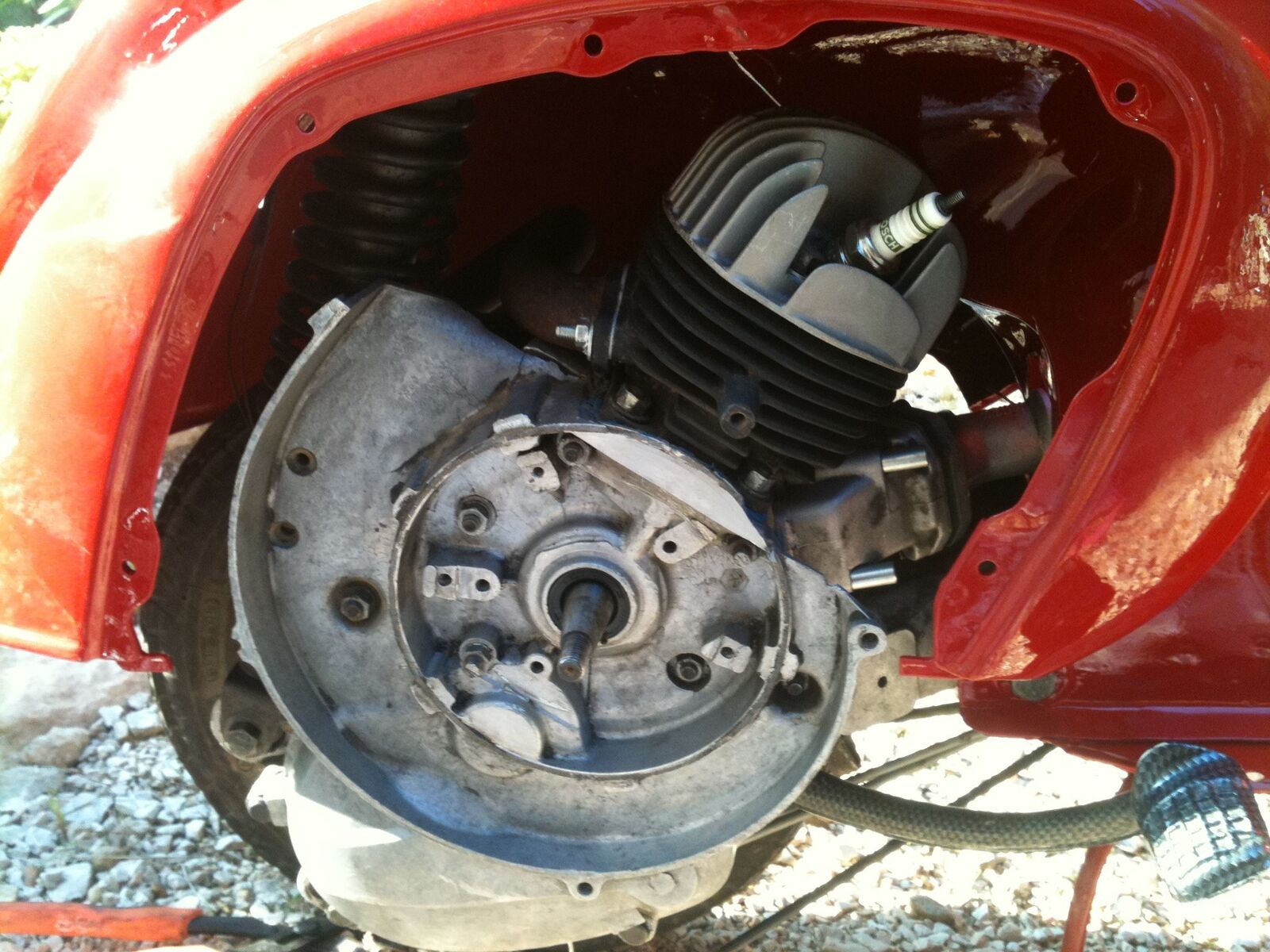

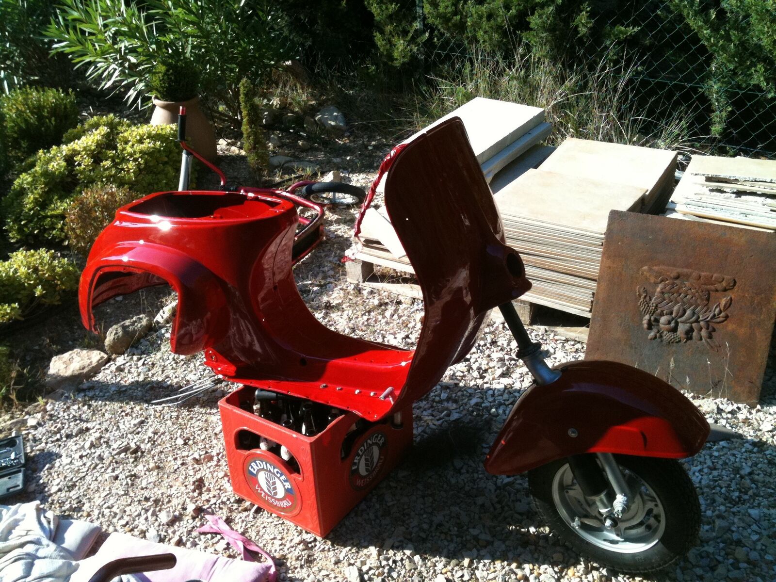

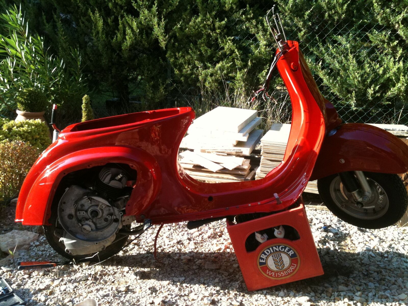

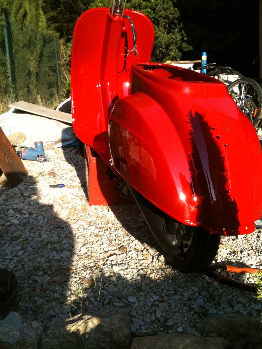

    ach übrigens ich setz mal n paar bilder rein mitm neuen lack..
