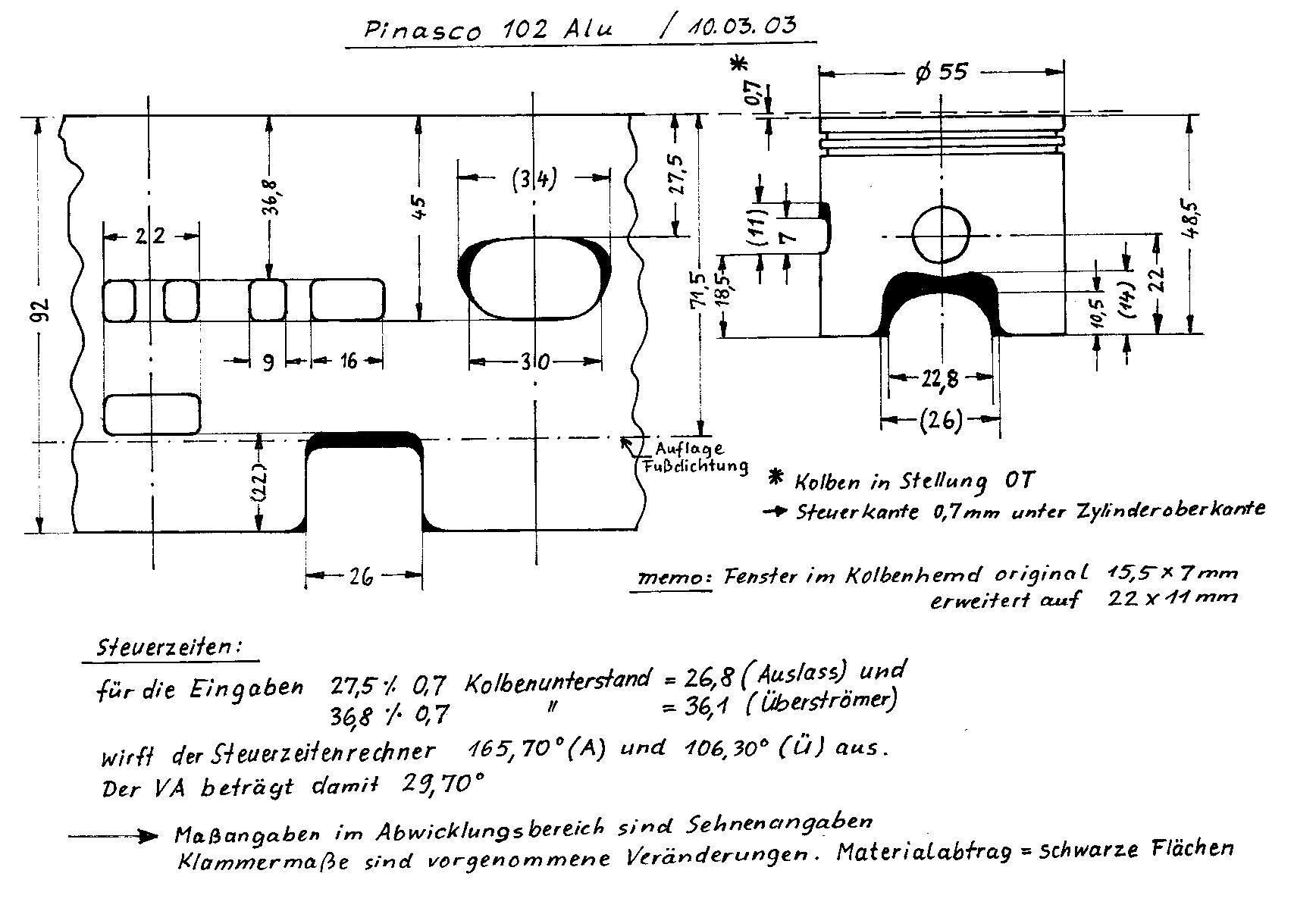

Ach, was verstehst du unter "korrekt" bearbeitet?
Meine Perepherie (shbc20L, ETS-Banane, angepasste Drehschieberöffnung, Mazzu-Welle und 3.0 Übersetztung) sollte nicht verändert werden. Welche Steuerezeiten hat denn der Pinasco in etwa wenn man den 1 mm anhebt? Wie weit darf man den Außlass öffnen ohne dass die Kolbenringe schaden nehmen?Diee Tourer-Eigenschaften sollen auf jeden Fall erhalten bleiben. Wie gesagt, ich bin mit der Leistung meines Polinis zufrieden; nur die schwäbischen Berge mag der eben garnicht...
ich hab' hier mal was vom bobcat aus dem GSF...
