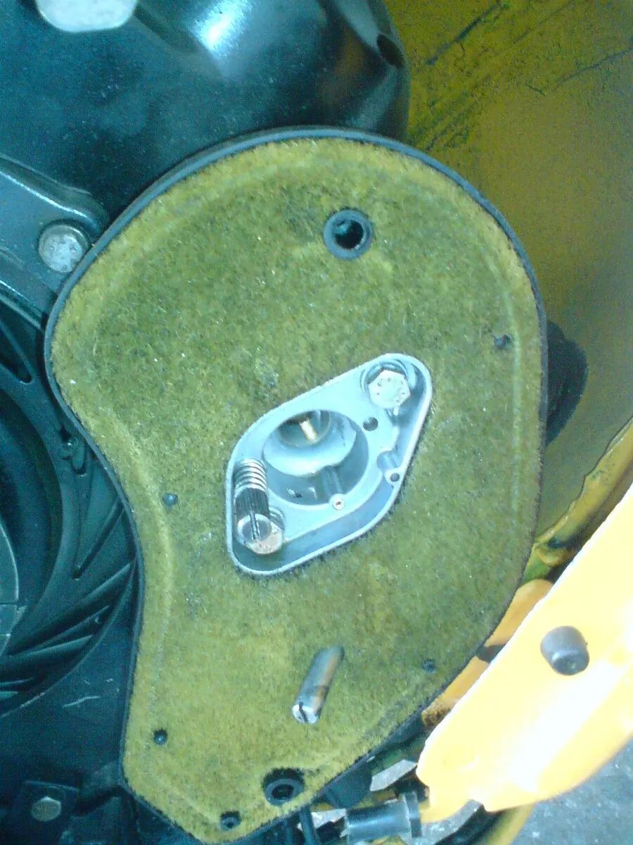

Luftfilter basteln für PK50 XL2 Automatik
ich habe es mit Schaumstoff nachgeschnitten, hat super geklappt, keinerlei nachteile.
geht auch mit einem Gitter von einem hochwertigen Dunstabzug. Ist aber preislich aufwändiger und technisch anspruchsvoller umzusetzen. Vorteil: Dauerlösung die man sogar in der Spülmaschine von Mutti wieder reine bekommt!
geile Idee ...werde ich umsetzen..
Achte dann aber bitte darauf, dass der Luftwiederstand exakt dem Original entspricht. Sonst stimmt dann die Düsenbestückung nicht mehr und das Gemisch verändert sich. Im schlimmsten Fall nach so mager das der Motor zu heiß wird.
Sehr guter Hinweis! In der Regel sollte nach jedem Luftfilterwechsel oder einer Veränderung daran der Gaser neu abgestimmt werden. Ist zwar eine kniffelige Aufgabe, aber machbar.

Derzeit allerdings auch schwierig, da der Lieferstatus auf gelb steht. Die Rollerzentrale in München, http://www.rollerzentrale.de/, hat meines Wissens noch welche auf Lager liegen. Ansonsten gilt: Die Restbeständes dieses Filters sind so alt, dass sie schon in der Tüte bröseln. Daher kann ich nur anraten, die Dunstabzugs-Alternative in Erwägung zu ziehen
hier... als inspiration.. luftfilter für pk 50 xl2 automatik selbst gemacht.
