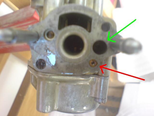

    • October 12, 2010 at 13:47
    hab mal ein Bild angehängt. Es kommt aus dem Loch (roter Pfeil) und bei dem darüber (grüner Pfeil) kann man nicht genau erkennen, auf jedn Fall "steht" da der Benzin. Für was ist das mit dem roten Pfeil?
    Denk mal ich brauch einen Neuen..

  • PK-User
    5,531
    1,100
    Highdelberg
    PK 50 XL elestart, PX189 Parma
    • October 12, 2010 at 14:27
    Also, wenn du den Benzinhahn immer schließt, und trotzdem ne größere Pfütze unter der Reuse hast, dann stimmt aber auch mim Hahn was nicht.... nur mal so als Anregung...

    • October 12, 2010 at 18:54
    also wenn er gerade ist der Tank ist er auf jedn Fall dicht (so steht die Vespa auch immer da-> kein Seitenständer)
    Es tropft auch nichts aus dem Benzinhahn nach, also Benzinschlauch ist jetzt auch ein bisschen leer, da eben was unten raustropft ;)
    Es fängt immer erst nach ca. 2 Stunden an zu tropfen. Ist da wo der rote Pfeil ist der Überlauf oder was ist das?
    Choke ist zu.
    Einmal editiert, zuletzt von Fossnos (October 12, 2010 at 19:56)

    • October 13, 2010 at 12:23
    kein Plan was das ist, kannst mal noch ein schärferes Foto von deinem Gaser posten?
    Aber wirklich viel kann ja nu nicht undicht sein. Der Weg des Kraftstoffs ist relativ simpel.
    Wenn der Hahn dicht ist, und der Schlauchanschluss auch, dann bleibt nur noch die Dichtung am kleinen Filter am Gaser, die Schwimmerkammerdichtung, die Chokedüse/-dichtung und die Schwimmernadel.
    Wenn die Schwimmernadel undicht wäre würde dir der Sprit aber eher in Richtung ASS laufen, und ins Kurbelgehäuse.
    Ich würde den Gaser nochmal zerlegen, alle Teile reinigen, Dichtungen ersetzen und nochmal testen.
    Wie gesagt, mehr als das oben genannte darf es nicht sein.

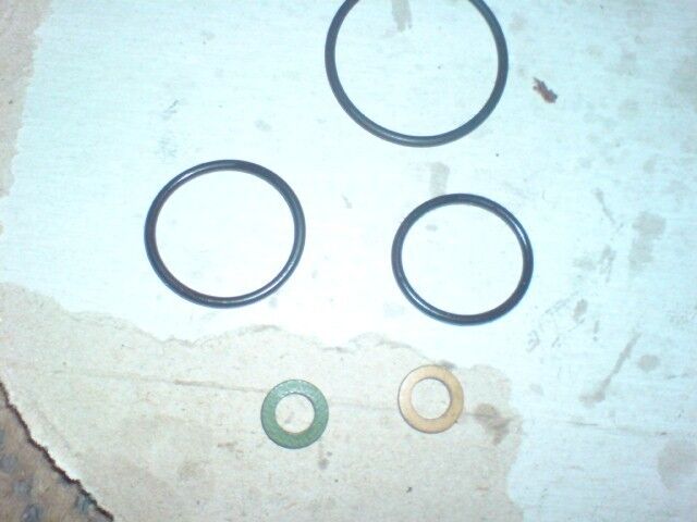

    • October 15, 2010 at 16:07
    habe mir jetzt nochmal den kompletten Dichtsatz bestellt und ist heute gekommen. Bei dem Anschluss über dem kleinen Benzinfilter ist sie jetzt auch neu.
    nun weiß ich leider nicht wo diese 5 Dichtungen hingehören sollen, finde leider keinen passenden Platz
    O-ring für Schwimmerkammer ist schon drin, aber da sind eben noch die drei kleineren Gummidichtungen und die 2 ganz kleinen.
    Ist ein 16.10er
    mfg

    • October 16, 2010 at 14:57
    so tropft weiterhin, ist allerdings ein bisschen weniger geworden so wie es aussieht.
    Bekomm ihn einfach nicht dicht
    Die 5 abgebildeten Dichtung weiß ich leider noch immer nicht wo die hingehören.

    • October 16, 2010 at 17:48
    Im Dichtsatz sind meist noch ein paar mehr drin als man braucht.
