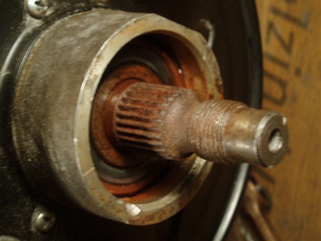

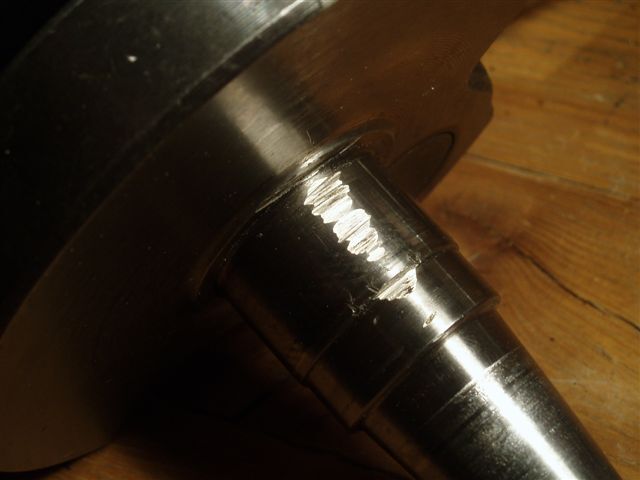

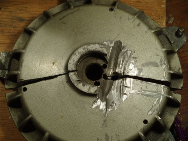

    hier die fotos
    die unwucht ist absolut vernächlässigbar da die stelle ja ganz nahe bei der drehachse liegt. auch eine schwächung mag ich nicht erkennen aber es köntte natürlich sein, dass der lagerring nicht genühgend unterstützt wird und daher anfäng zu eiern.
    unter seht ihr auch noch bilder was passiert wenn man zulange ohne radschutzkappe rumfährt. au weja... wenigstens ist das rad mit aufflexen rutergekommen.

  • Pornstar
    Ten Inch Terror
    634
    18,024
    3,469
    Hamburg
    • October 17, 2010 at 15:28
    Die Kurbelwelle ist Altmetall.

    • October 17, 2010 at 18:17
    ist denn die mazzucchelli bei sip was? eine original paggio kostet in der schweiz beim händler ca 400 euro !
  • ezio_auditore
    536
    3,881
    641
    • October 17, 2010 at 18:57
    alta falta haste das teil nicht mal mit einen Abzieher ab bekommen das du die Trommel so Schnitzeln musstest :D
    Vespa P125X ´81er | 15PS
    Vespa P80X
  • dellochef
    265
    40
    Basel
    PX 125
    • October 17, 2010 at 21:19
    ich hab mir einen echt massiven abzug gebaut aus einer alten felge, drei stahlrohren und einer m25 gewindestange. da ging auch mit heizen nichts. das auschneiden war ging ja noch aber der stahleinsatz ist teilweise gehärtet und nicht möglich zu bohren. daher musste ich mit der flex tief rein.
    Jetzt das gleiche spiel mit dem hauptachsenlager. die achse kann man nicht rausklopfen und daher muss ich das lager öffnen und die kugel verschieben. dann sollte ich die ache rausbekommen. viel arbeit....
