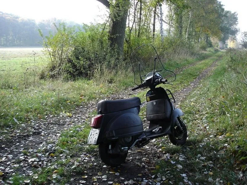

Mein Alltagsbrenner muß mit der aktuellen 63cm Hohen Pornoscheibe ganz schön Kämpfen.Damit scheißt du auf Regen & Herbststürme

Deine Scheibe haste wohl von nem Bereitschaftspolizisten geklaut-da kannst nen Roller + Fahrer verstecken.Bist ja auch ein großes KerlchenIch hab da so ein kleines ,Fly scren nennt man glaub ich das.Ist schon erstaunlich was so ne scheibe bringt. Bin selbst 2 Winter durchgefahren in den 80ern-damals gabs noch Winter-Täglich AIC- München-und das nur weil ich geil war
