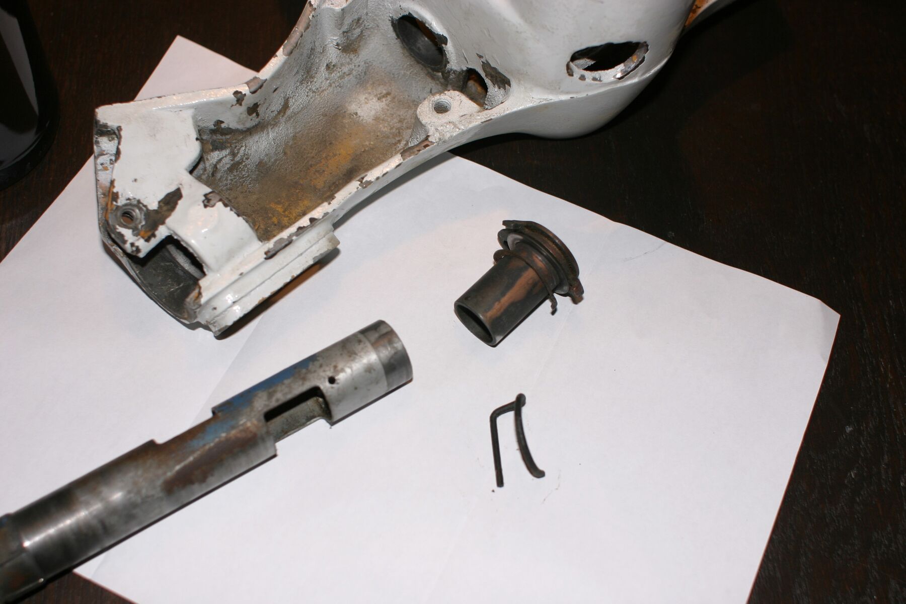

    also wenn das Gas wirklich immer mehr gestorben ist (und nicht von 100% auf 0 Funktion 'gerissen' ist) würde ich drauf tippen, dass ein Befestigunsnippel lose geworden ist.
    Dabei gibts prinzipiell zwei Möglichkeiten:
    1) die einfachere untem am Vergaser, da wird der Zug mit Hilfe eines manchmal geschraubten Nippels in der Schaufel mit Schlitz gehalten: schau erstmal da nach ob alles fix ist, wenn hier ein angelöteter Nippel ist dann 2
    2) am Gasgriff oben das gleiche Spiel (dann allerdings erstmal lampe raus und nubbel suchen)
    edith meint allerdings folgendes: , dass der Splint zwischen gasrohr und der Nubbelaufnahme aus 2) raus ist und dann dreht sich das ganze auch langsam auseinander
