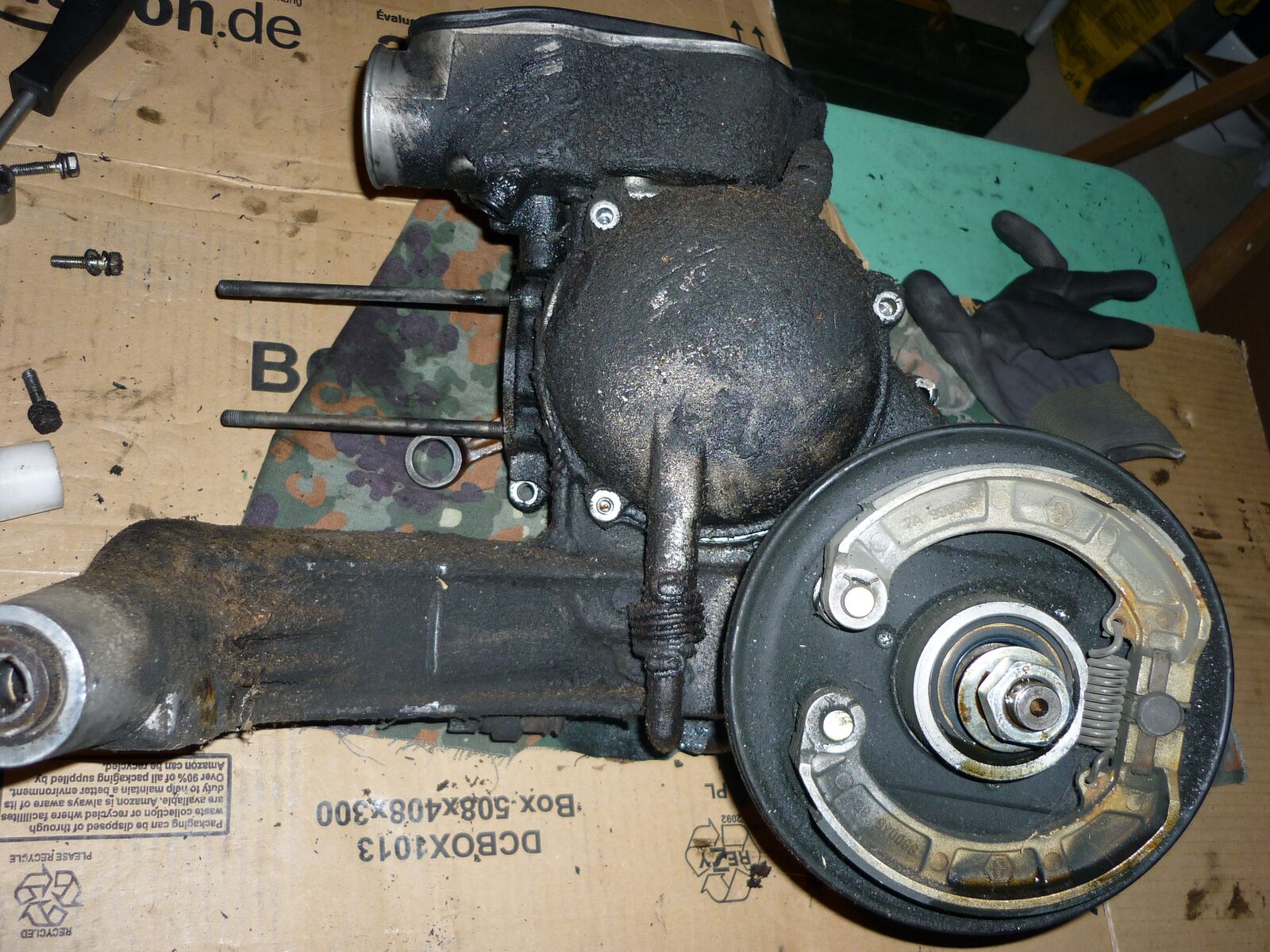

wollte euch an meinem Vespa PX80 Projekt teilhaben lassen und Anregung, Kritik sowie Verbesserungsvorschläge erhalten.
Es wird mein erstes richtig umfangreiches Projekt werden, jedoch nicht meine erste Vespa. D.h. mit der Technik rund um den Höllenapparat bin ich soweit gut vertraut, auch was Motorüberholungen angeht.
Mein Plan also:
PX 80 Bj. 85
Motorcharakteristik: Mehr Drehmoment als das letzte bisschen Spitzenleistung bei utopischer Drehzahl...
Das Verhältniss sollte passen...
Update: neue Teile sind endlich angekommen!
Polini 177cm³ (Mit dem/oder nem anderen Kopf lassen sich doch noch spielereien veranstallten -> Gravedigger...)
GS KolbenDellOrto PHBH 30 GasfabrikVforce3 Membranblock
Parmakit 177cm³
Mikuni TMX 30
ASS: Selfmade
RamAir Luftfilter
Elestart Lüfterrad
Block Strahlen, Spindeln + Fräsen,
Gabel Kürzen
Malossi RS 24
Bitube Hinten
Grimeca NT Vollhydraulisch
S&S Newline Puff
RD 350 Membranblock
MEC EUR Langhubwelle "Glocke" KabaSchoko
S&S CNC Kupplung
PX200 Lusso Getriebe 65/23
S&S Breitreifenkit
Neue Bilder eventuell Morgen!
ROT: Gestrichen und ersetzt
Orange: (noch nicht) Bestellt, Gerade in Bearbeitung, aktuell nicht Lieferbar
Grün: bereit zum An-/Einbau
Wie gesagt, für sachliche Kritik, Verbesserungsvorschläge, Anträge, Wünsche etc etc bin ich offen und hoffe auch darauf, dass ihr euren Senf dazu gebt!!!
