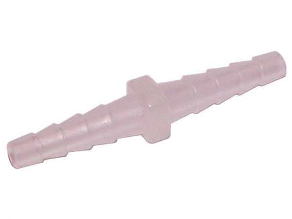

was aber noch möglich wäre den Schlauch mit einen Schlauchverbinder zu verlängern, aber nicht übertreiben mit dem Länger machen -
Der Schlauchverbinder kostet wahrscheinlich mehr als ein ganzer Meter Benzinschlauch, und nach einhelliger Meinung alles Gurus hier im Forum scheint das Gesetz der kommunizierenden Röhren für Vespas nicht zu gelten. Man solle also den Schlauch so kurz wie möglich halten, heißt es.
