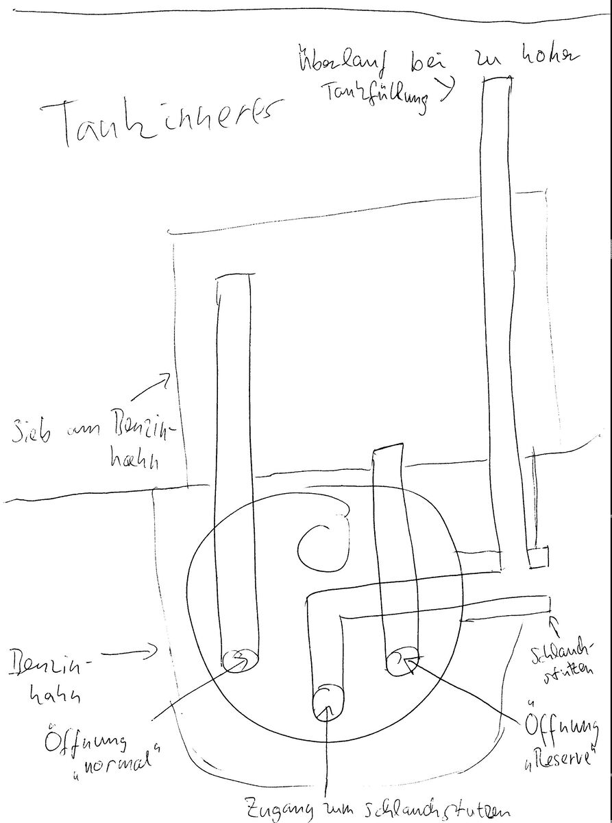

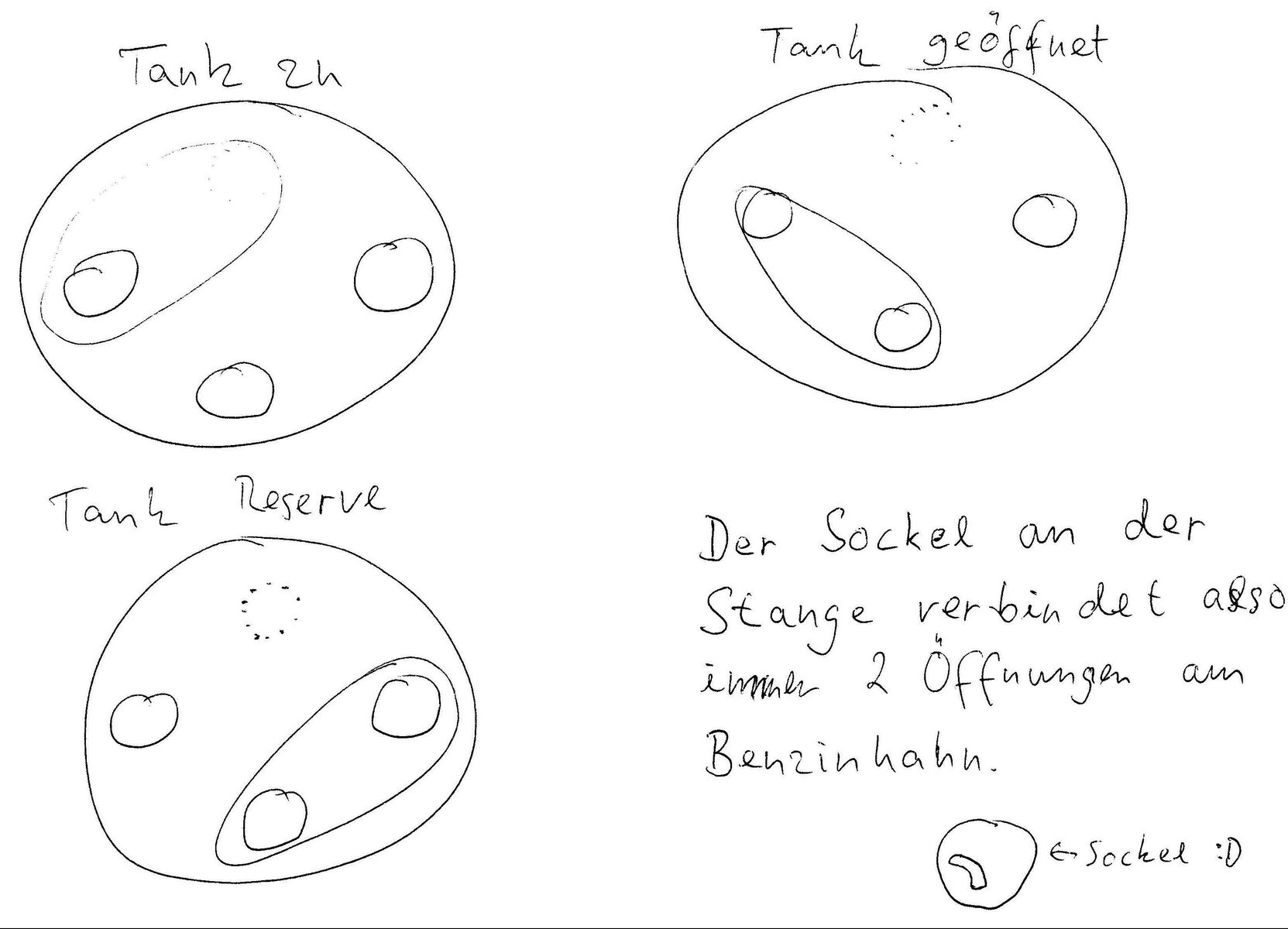

Hab hier noch 2 Bildchen für dich gemalt
Das eine Zeigt den benzinhahn im schema, das andere die funktionsweise vom benzinhahn...
