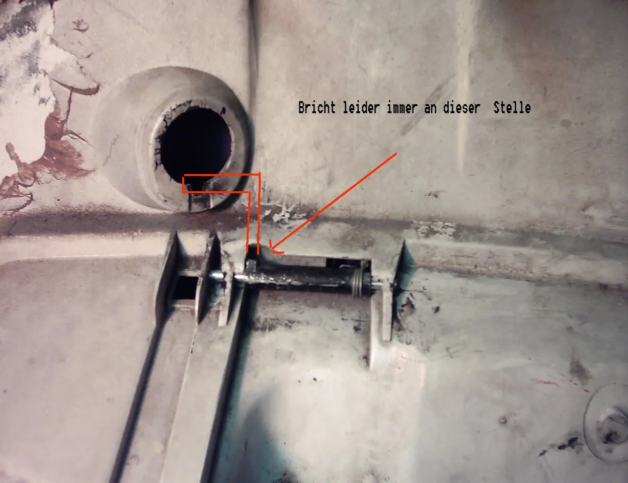

    • December 13, 2010 at 10:17
    Hi, die Feder kann eigentlich nicht raus rutschen, denn die sitzt auf einer Welle welche in einen Loch steckt. Siehe Bild. Warscheinlicher ist, dass ein Teil der Feder abgebrochen ist, und dann wirst Du wohl nicht umhin kommen, das ganze Fach abzubauen. Denn da kommst Du nur von innen ran. Wenn Du eine Anleitung für den Ausbau brauchst, melde dich.

    Das Bild zeigt, falls ich das richtig sehe eine PK 50 S oder XL.

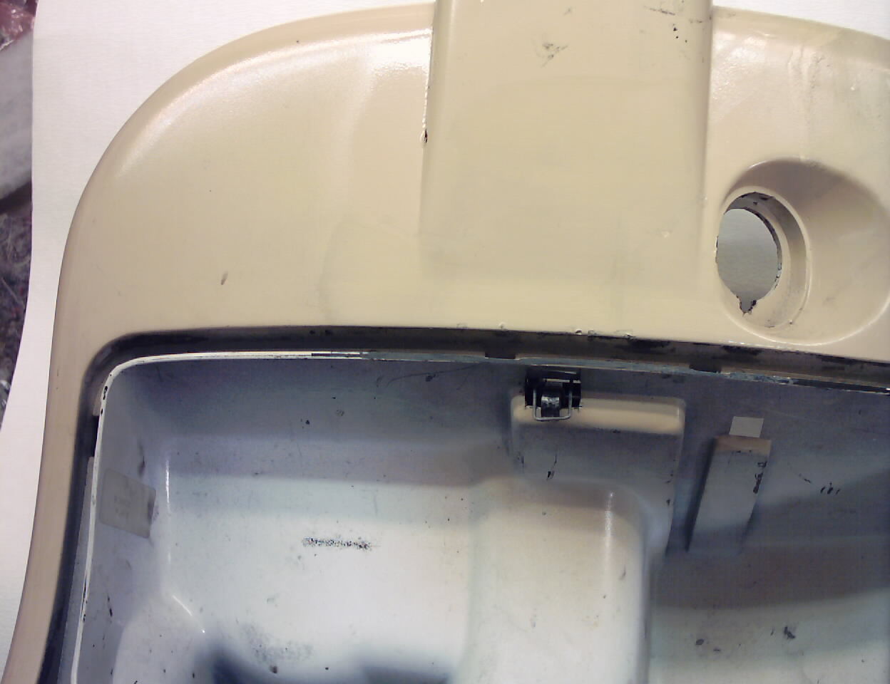

    also, ich hab das handschuh fach jetzt vor mir liegen, die feder ist nicht gebrochen, aber ich weiß nicht wie die eingebaut sein muss. Kann man die überhaupt nachkaufen?
    die ist nur verbogen weil ich zu viel zeug im handschuh fach hatte.

    • December 13, 2010 at 13:14
    Ja natürlich, die Feder auf die Welle (siehe Bild) den großen uförmigen Bügel nach außen unter den Haken, und den kleinen Bügel auf den Haken. Der kleine ist für die Federung zuständig und der Große dafür das die Klappe aufspringt. Den kleinen Bügel kannst Du auf dem ersten Bild erkennen und den zweiten auf diesem Bild.
