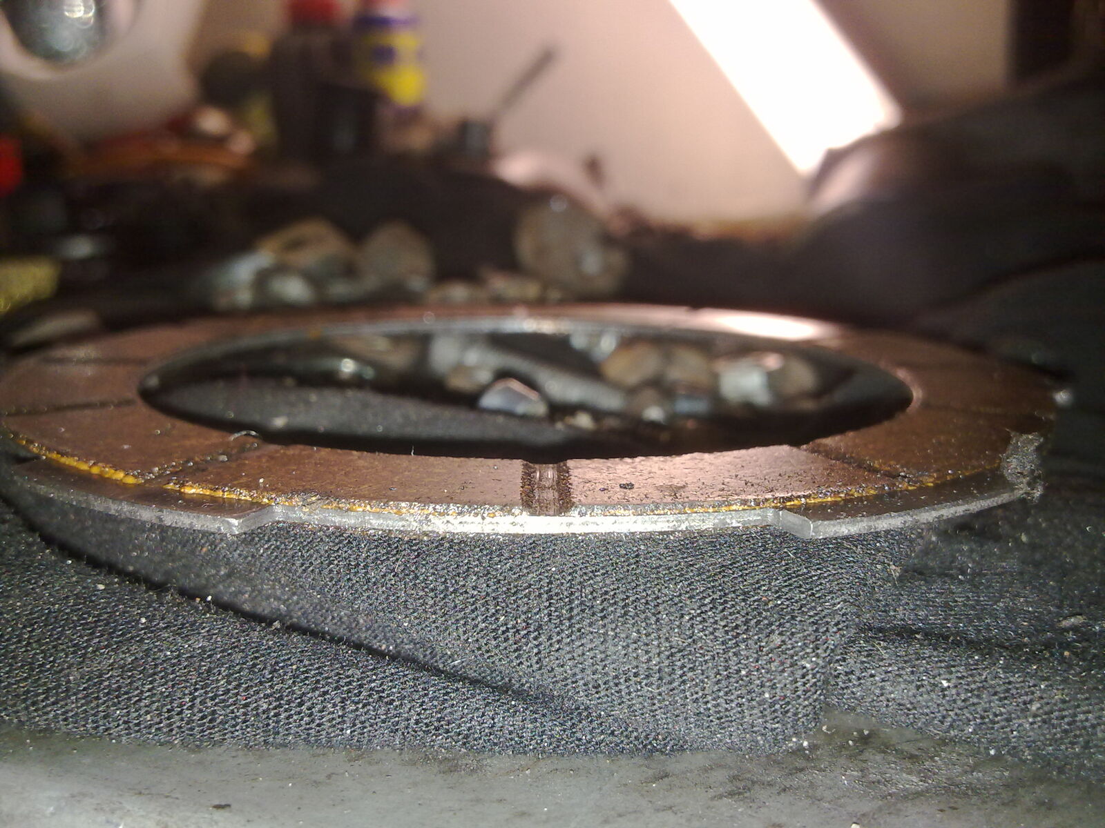

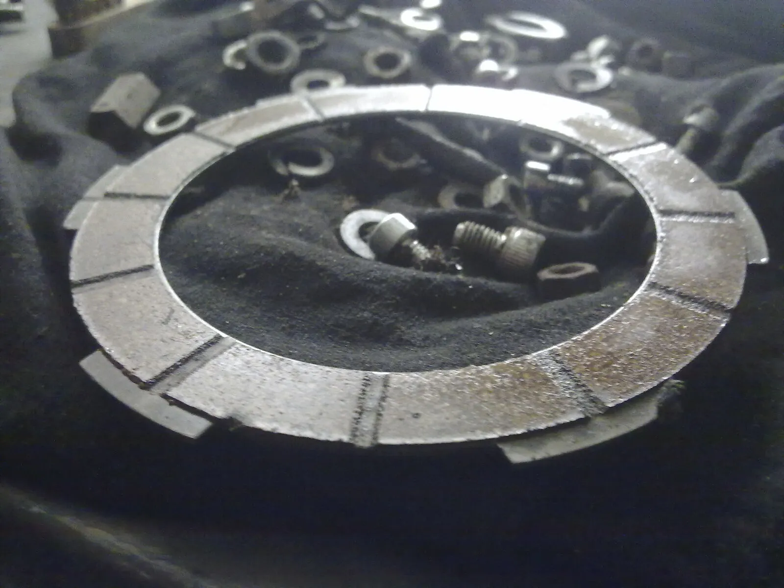

    Kleine frage noch die Kupplung von der xl2 iss ja so aufgebaut:
    übersetzung->korb->6 federn -> scheibe/belag/scheibe....)letzte scheibe-> und dann kommt da ja son ring drauf dass die kupplung zusammenbleibt...
    Wie bekomm ich den ring da wieder rein? vor allem mit den verstärkten federn wird das ja noch schwerer ?!
    Und woran erkenn ich ob die Beläge abgenutzt sind also da iss schon noch kork drauf aber halt nich so wahnsinnig viel...ich häng mal n foto an
    Grüße, Baschtel
    Ah und nochwas, ich glaub der motor wurde noch nie da raus geholt :) auf jedenfall ist ne dreckschickt von ca 0,5cm drauf :+5 was nehmt ihr dann da so zum putzen?

    • December 14, 2010 at 22:53
    Kupplungskompressor oder starke Schraube mit großen U-Scheiben zum komprimieren verwenden.
    Neu machen kostet nicht mal 'nen Zehner.
    Die Suchfunktion. ;)
