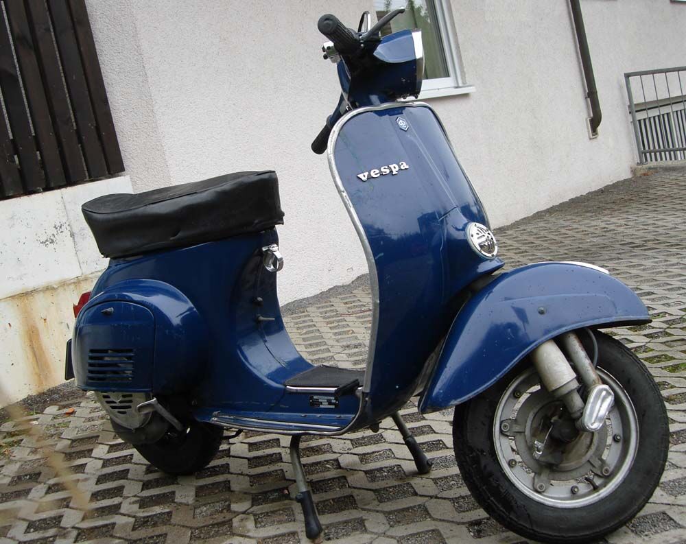

Habe immer angenommen meine Primavera 125 ist Original Lack,
jetzt bin ich mir nicht mehr ganz so sicher weil ich irgendwo gelesen habe das es
die Primavera 125 nur in : Biancospino und Marrone metallizzato gibt aber meine ist blau ???
Hab mal ein Bild mit dabei ,was meint Ihr ?
Grüße
Original Lack oder nicht ?

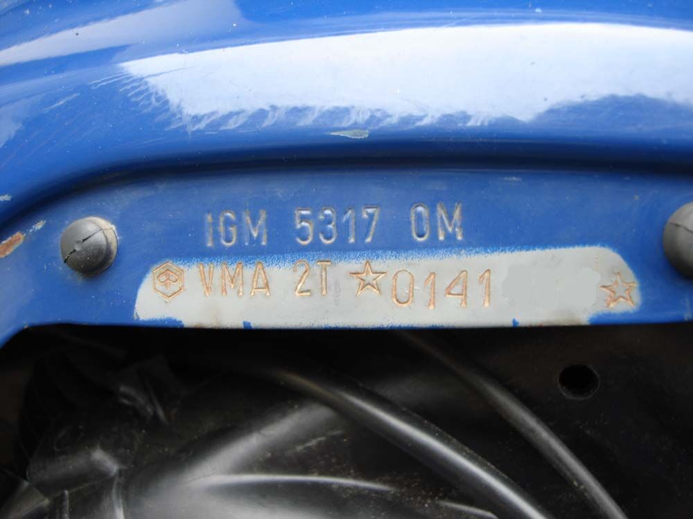

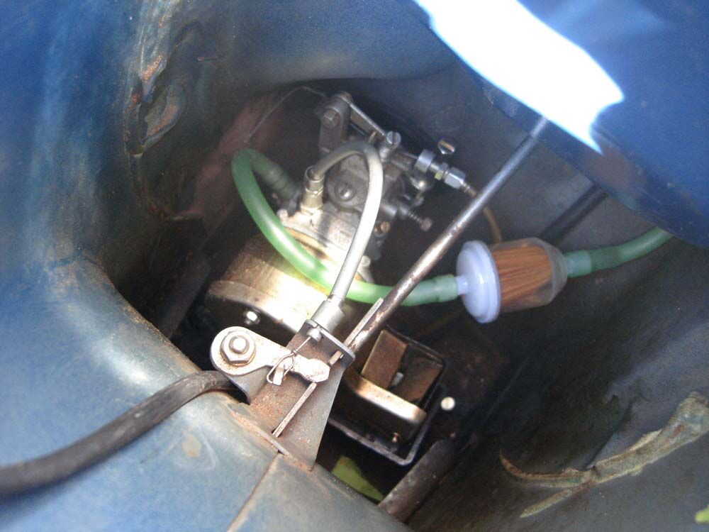

Hab hier noch ein paar Fotos !

ich würde sagen kein O-Lack da der Innenraum m.M.n. zu dick lackiert wurde. Original ist da lediglich ein wenig Sprühnebel. Auch war von Werk aus die Rahmennummer doch nicht abgedeckt und unlackiert oder?
Schaut schon nach O-Lack aus, da ist wirklich wenig Farbe drauf gerade bei der Fstl.nr da sieht an auch leicht den Flugrost
Mit dem Lack-Schichtdickenmessgerät beim Lackierer nachsehn und schlauer sein
@ Arni das mit dem Sprühnebel mag schon sein nur deckt jede Farbe anders deswegen ist auch bei Blau mehr Farbe drin als bei deinem komischen Weiss
Ist die Kotflügelbefestigung auf dem Bild in Post 1 nicht mitlackiert oder täuscht das?
kann auch mit einem Lackstift ausgebessert seinRostet ja bekanntlich die Schraube
Kann schon, aber dann hätte er den Lackstift wohl auch an den anderen Kratzern angewendet.

Zum anderen halte ich den dunkelblauen Lack schon für O-Lack, wenn auch evtl. mit einigen Ausbesserungen, siehe z. B. vorderer Kotflügel. Grund für die Annahme ist das altersgerechte Gesamtbild und auch der Lackauftrag im Rahmeninneren sowie im Bereich der Fahrgestellnummer.
"Azzurro metallizzato" ist zwar blau, aber metallic. Das hier sieht eher wie das "blu marine" aus, wie es auch an der ET3 zu finden war.

ich hab mir bloß die bilder angesen und frage mich jetzt ob des normal ist, dass im innenraum unterm tank so viele spachtle-fahrer sind?
hab diese nämlich bei meiner PV auch und dachte immer dass die vom vorbesitzer stammen. -
Wenn du mit "spachtle-fahrer" die weiße Karosserie-Dichtmasse meinst - die ist original und wurde von Luigi oder Giovanni teils recht großzügig und von Hand aufgetragen. D. h. jeder Rahmen sieht diesbezüglich etwas anders von innen aus.
