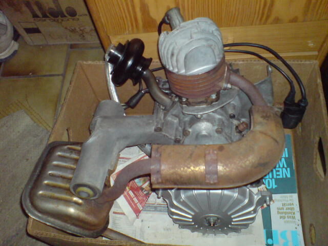

Hallo, meine Vespa 50 Spezial fährt nur 40 bis max. 45 km/h, habe hier dann gelesen das es bei der Spezial Drosselungen auf 40 km/h durch ein dünneres Auslassrohr gab. Hab aber den 16.16 mit ner 70 HD verbaut (ist die zu groß und kann es sein das ich deshalb die Zündung nicht richtig eingestellt bekomm und Fehlzündungen habe?)
Hab mich durch die Suchfunktion durch massig Berichte durchgelesen und verschiedene Bilder von den Puffs angeschaut, auch bei scootercenter, aber da erkenn ich nicht ob mein Auslass jetzt dünner ist oder nicht. Oder erkennt man das daran ,dass es kein um 90° gedrehten Krümmer dran hat?
Hoffentlich kann mir jemand helfen, will doch einfach nur losknattern .
