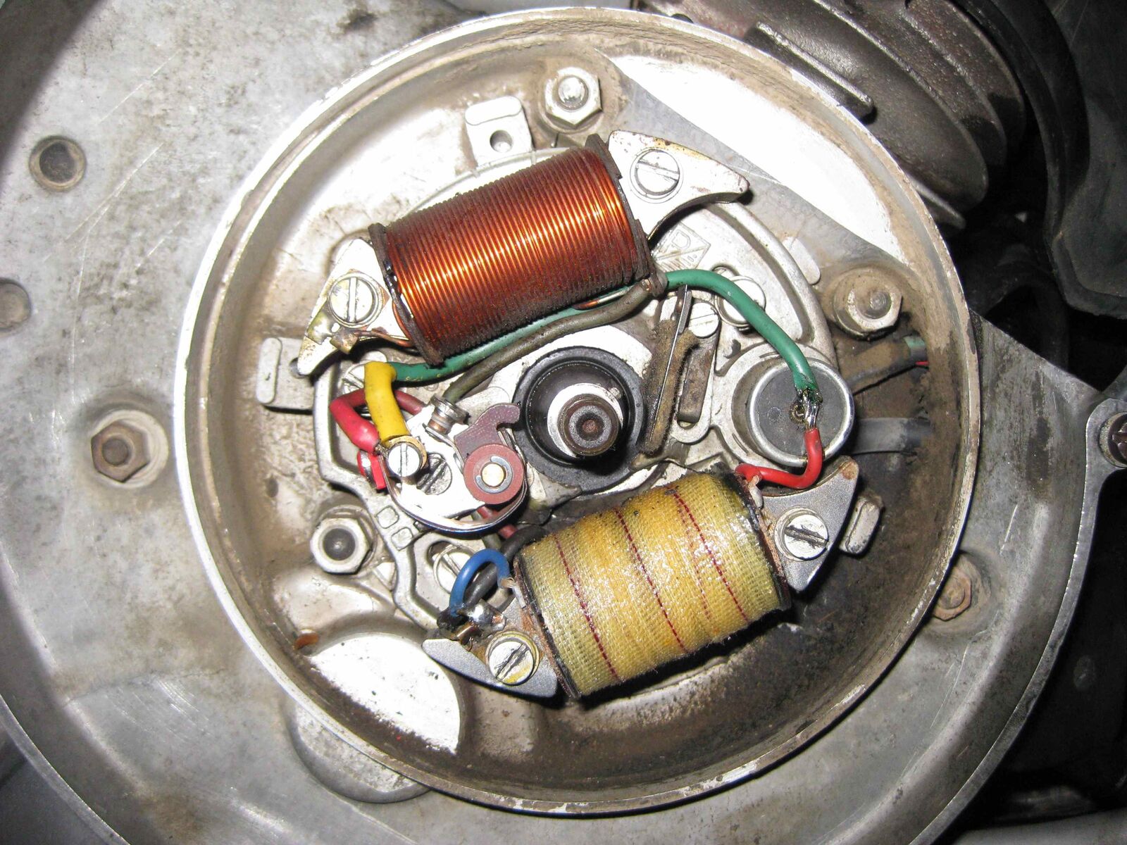

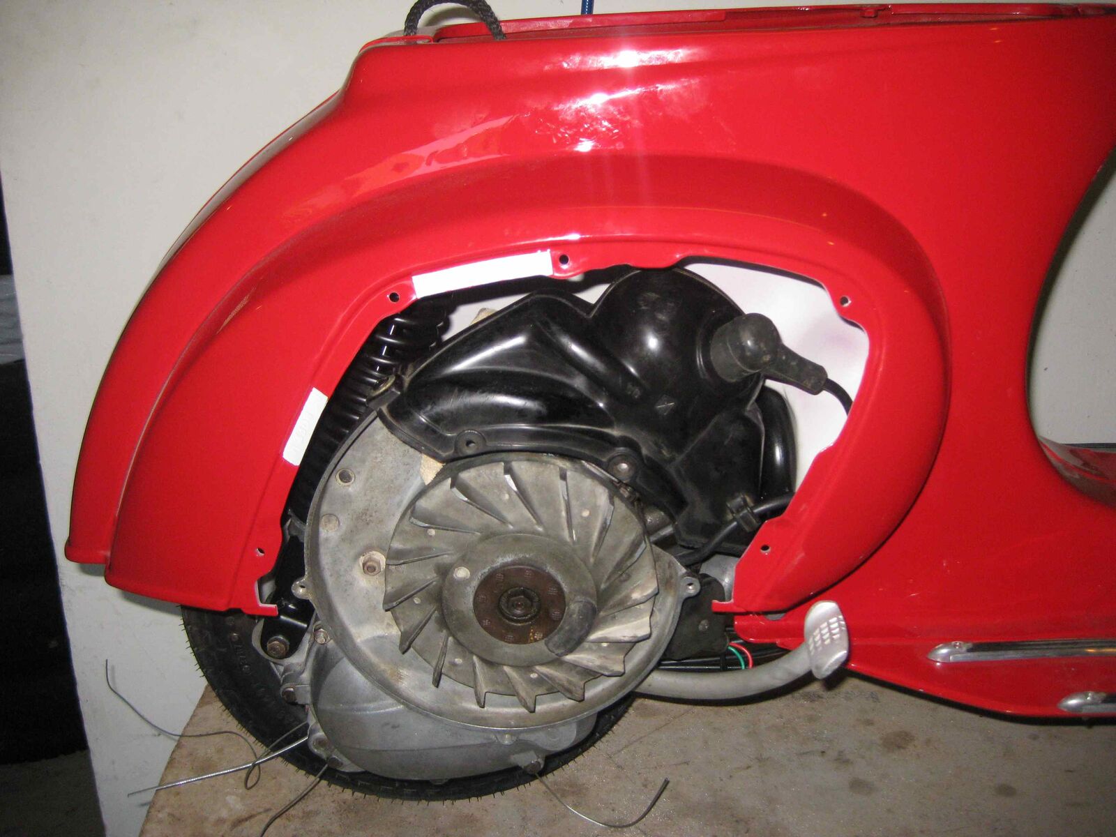

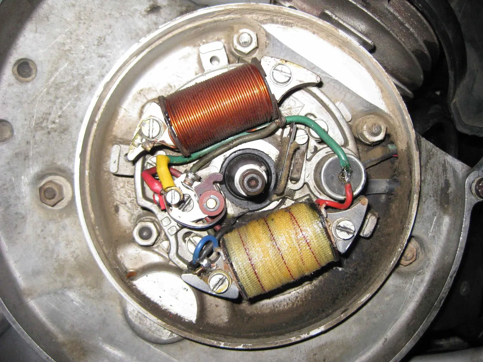

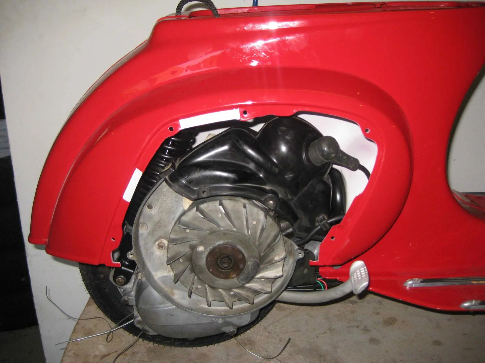

    • Das Polrad habe ich erst vor ein paar Tagen das erste Mal demontiert (s. Fotos), an der darunter liegenden Zündgrundplatte habe ich noch nichts gemacht.
    • Die Recherchen im Forum ergab Themen wie:
    • Hupengleichrichter defekt -> Soweit ich das überblicke habe ich gar keinen Hupengleichrichter.
    • Stromerzeugunsspule defekt -> Frage: welche von den 2 Spulen ist das und wie finde ich raus, ob die defekt ist? Müsste denn dann eigentlich gar nichts mehr gehen (weder Zündfunke noch Hupe?)
    • Kondensator defekt -> Wie finde ich das raus, kann das bei dem beschriebenen Fehlerbild sein?

    Hast du schonmal nach deinen Birnen geschaut ob die durchgebrannt sind, hast du die passenden verbaut. Was hat dein Kumpel gemessen, kam da überhaupt Strom an oder ging gar nichts. Glaube die obere ist die betreffende Spule, bin mir aber nicht sicher. Die sind meines Wissens auch nicht so teuer falls du die tauschen willst. Viel Glück

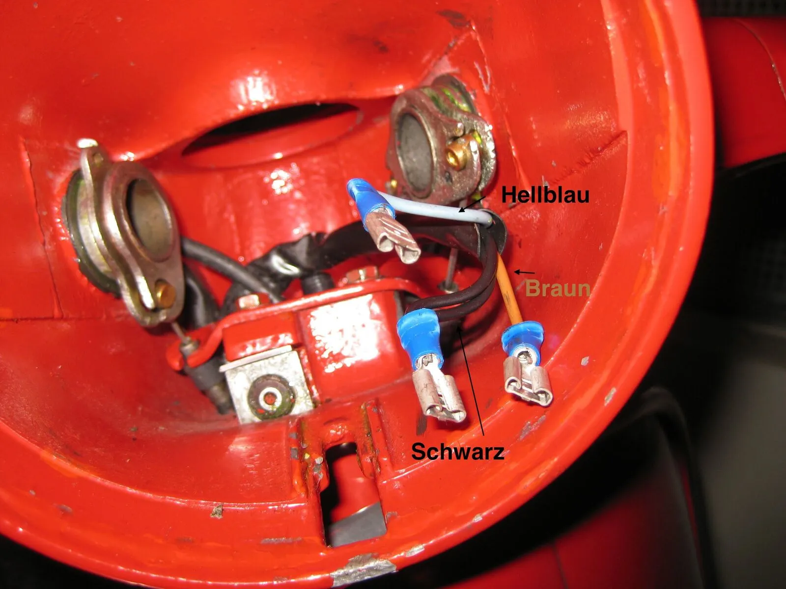

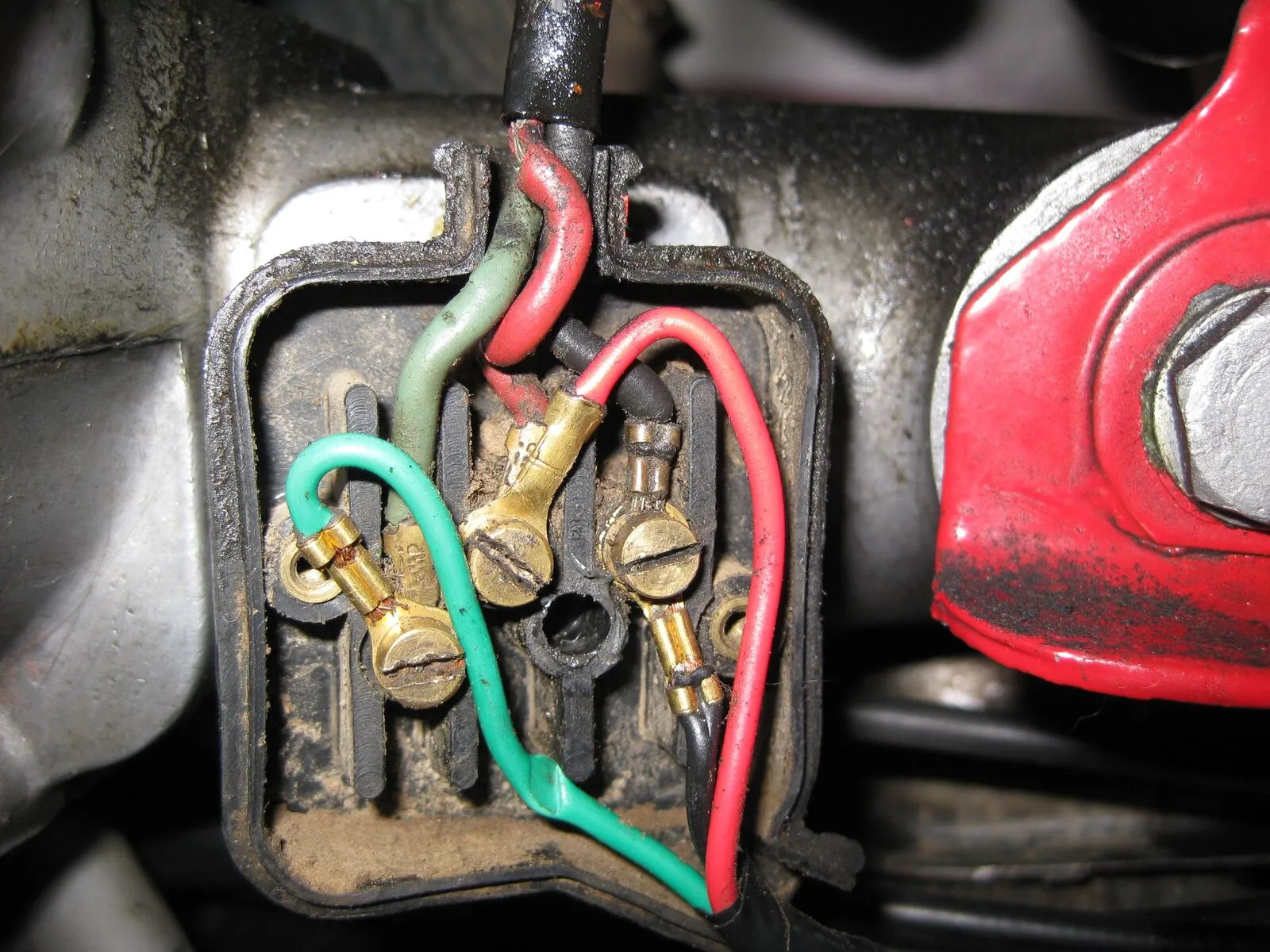

    Die Info auf dem Link von S. muß ich noch mal im Detail studieren, beim ersten Durchlesen bin ich nicht so richtig schlau geworden (bin wie gesagt nicht vom Fach). Was der Autoelektriker im Detail rausgebracht hat kann ich deshalb auch nicht genau angeben, er hat was gesgat von komische Verkabelung, bei der immer Strom anliegt, der dann durch Betätigen der Schalter unterbrochen wird. So was ähnliches steht ja auch in den Link.

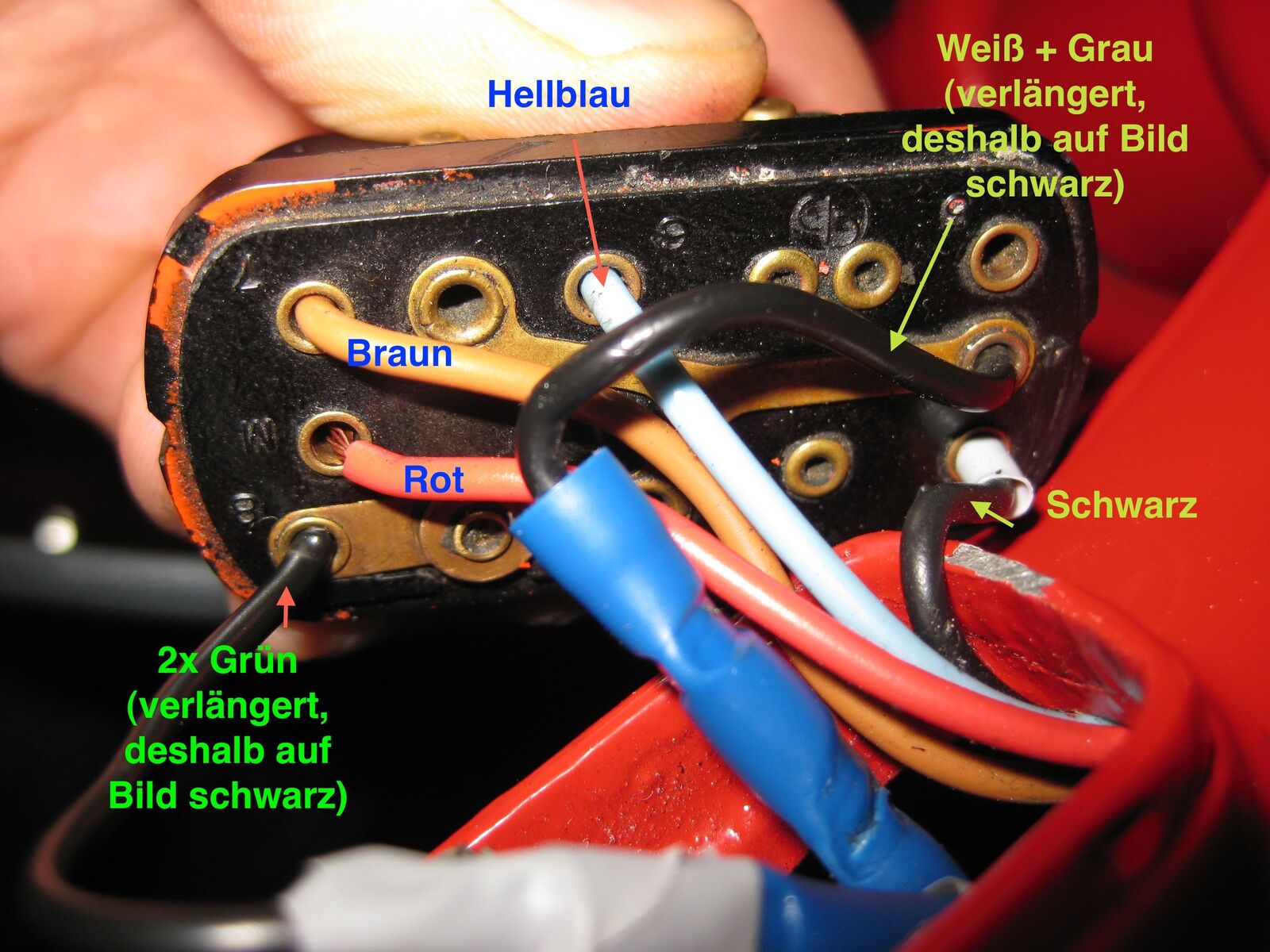

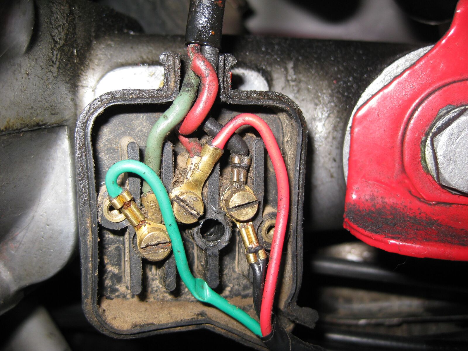

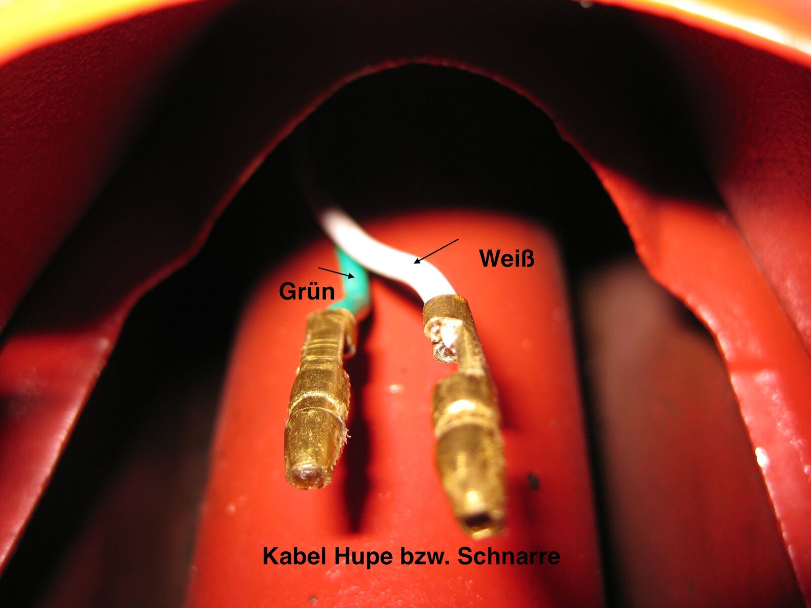

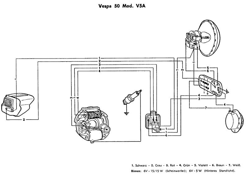

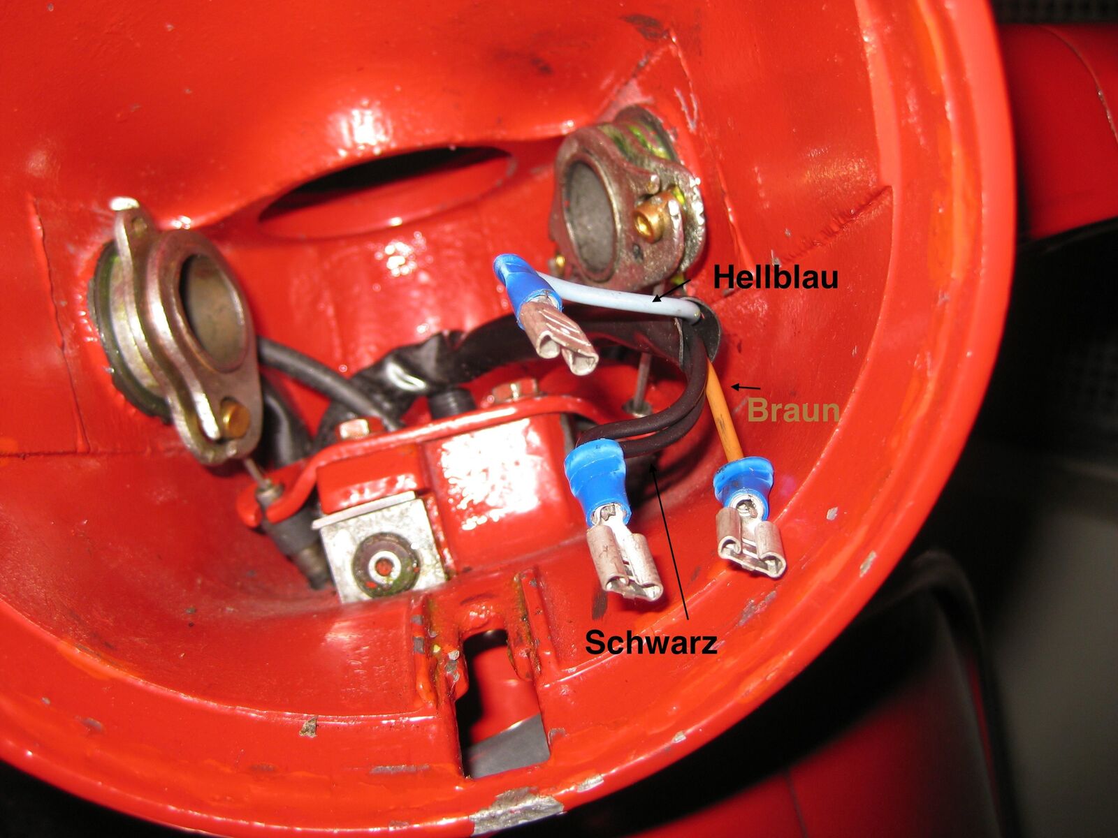

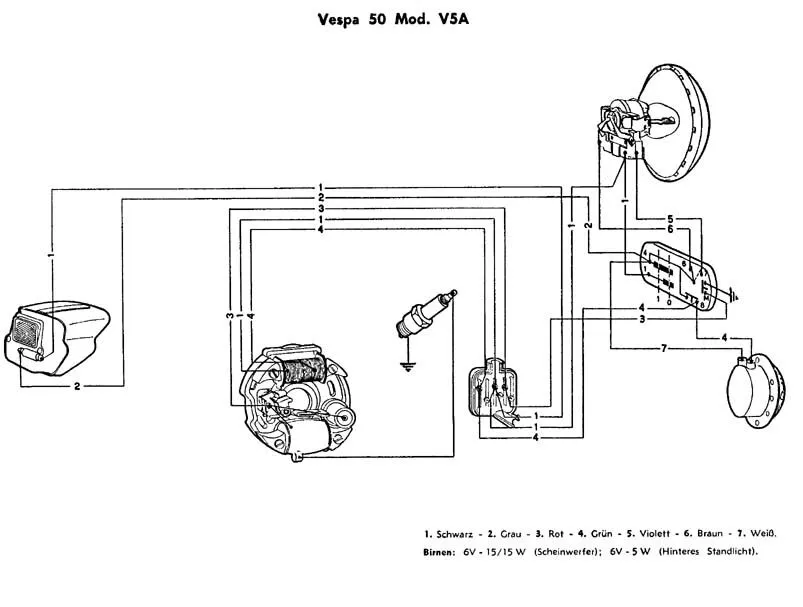

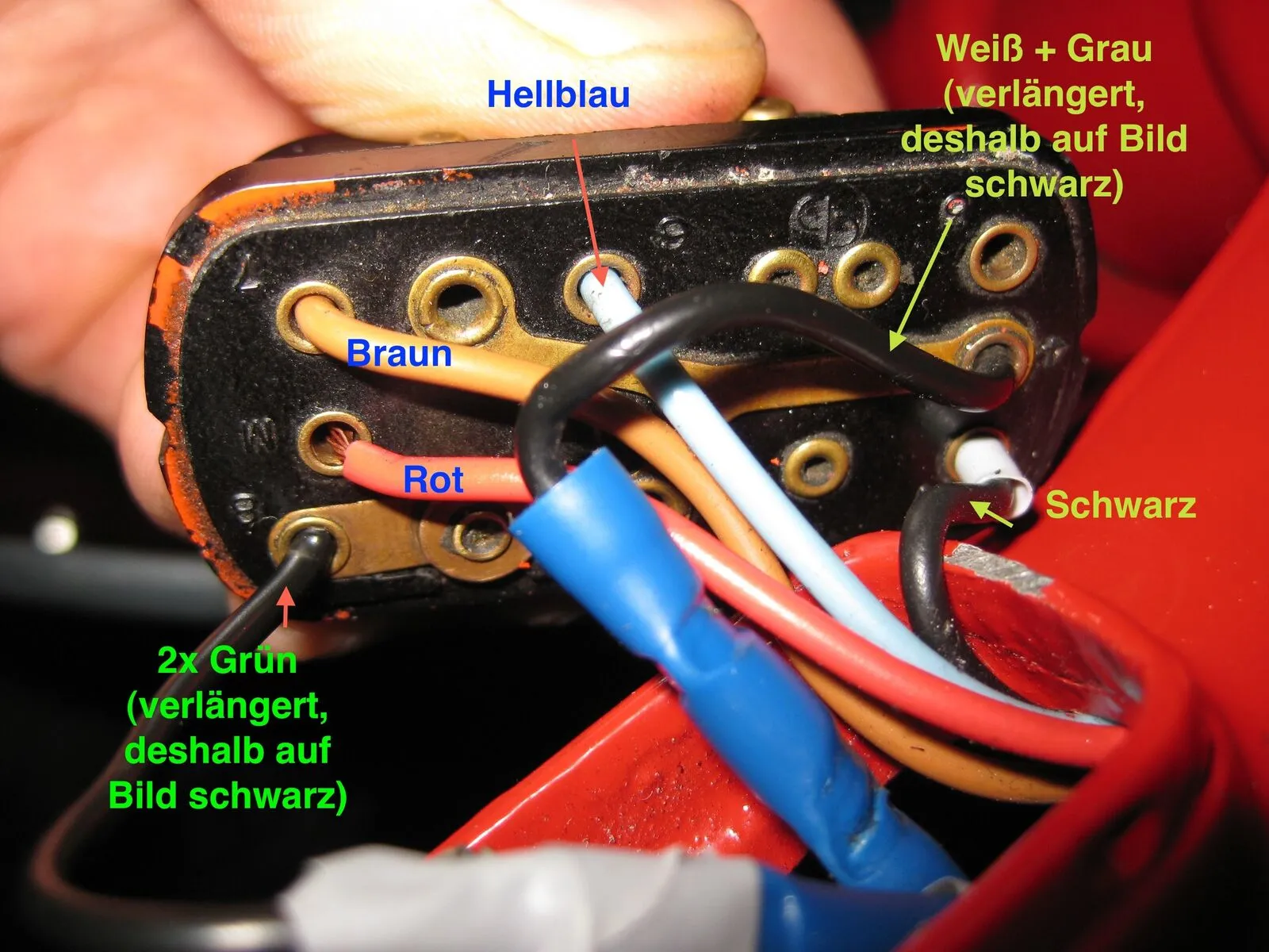

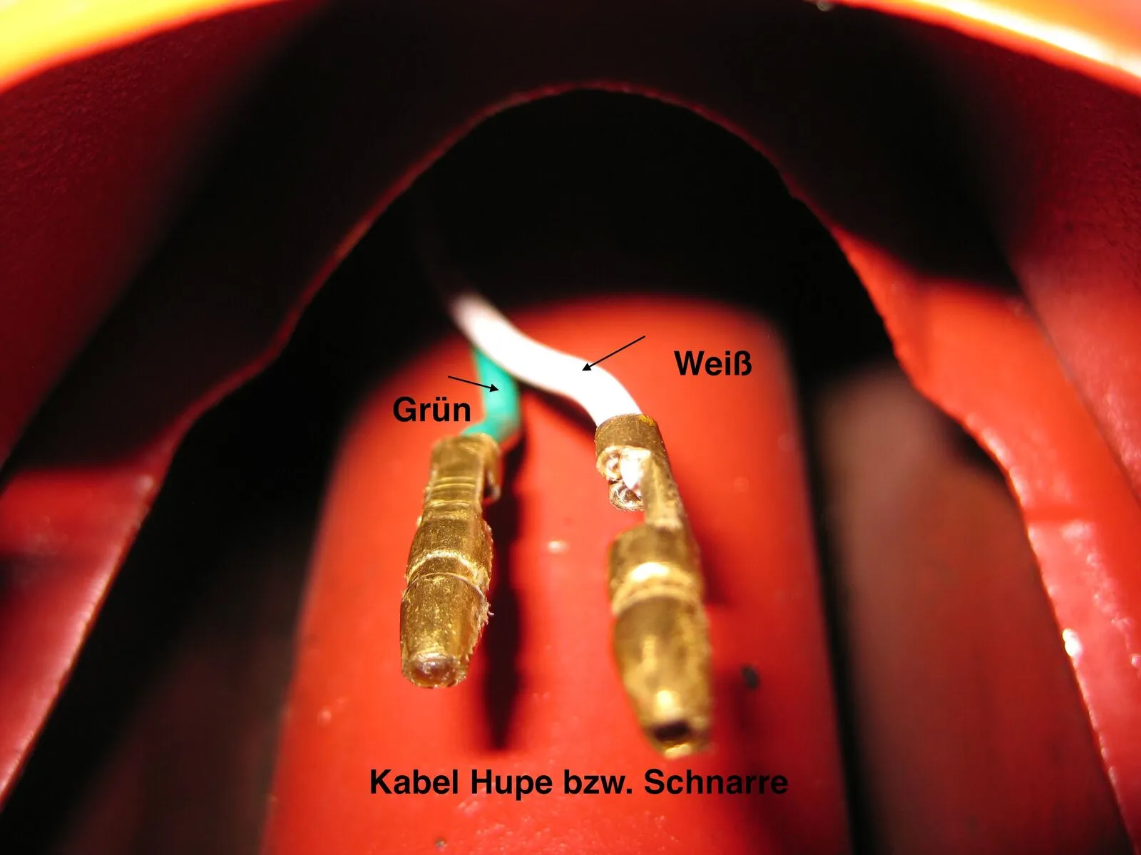

    Ich hab noch mal ein paar Bilder von der Verkabelung beigefügt, sowie den Schaltplan (besten Dank auch an Vespaservizio.de), nach dem ich vorgegangen bin. (Was im Schaltplan mit 5 = Violett markiert ist ist bei meinem Kabelbaum Hellblau)
    Vielleicht habe ich ja doch bei der Verkabelung den Bock geschossen (immerhin habe ich ja "teilweise" Strom, d.h. für Zündfunke und Hupe/Schnarre reichts ja), da liegt doch die Vermutung nahe, daß der Fehler nicht in der Zündgrundplatte liegt sondern "dahinter" ? Hat jemand eine Idee?

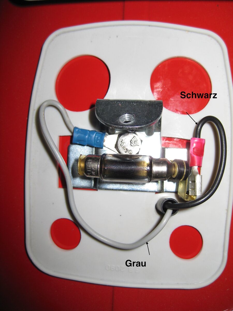

    naja erstmal sieht dein grünes kabel beim kästchen gequetscht aus ...
    lima ist gut, denn du hast nur einmal strom, für hupe und licht.
    weiss und grau muss mit dem doppeltem grünen verbunden sein, evtl. hast du deine beiden schwarzen vertauscht ...

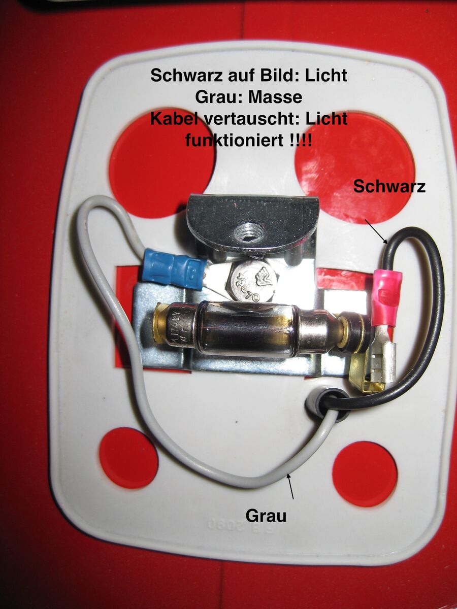

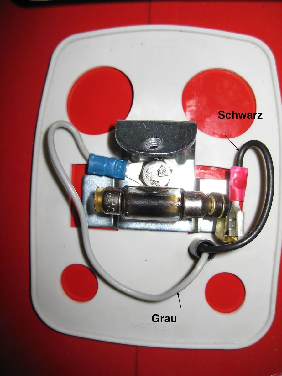

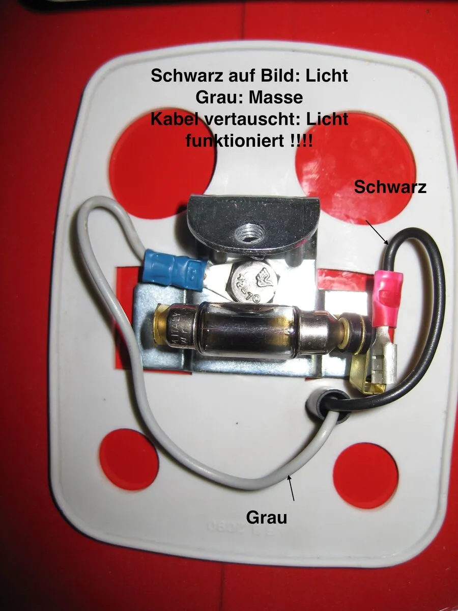

    erst mal vielen Dank für Deinen Hinweis. Hab die schwarzen Kabel nochmal gecheckt, waren aber wie auf Bild beschrieben. Beim Grübeln ist mir aber aufgefallen, daß beim Rücklicht das graue und nicht das schwarze Kabel auf Masse liegt. Ich weeeissss, sauuublöder Fehler, aber so ist das ja meist mit den Fehlern.....
    Auf jeden Fall hab ich die vertauscht, und.......Tusch........das Licht funktioniert!!!!!!!!

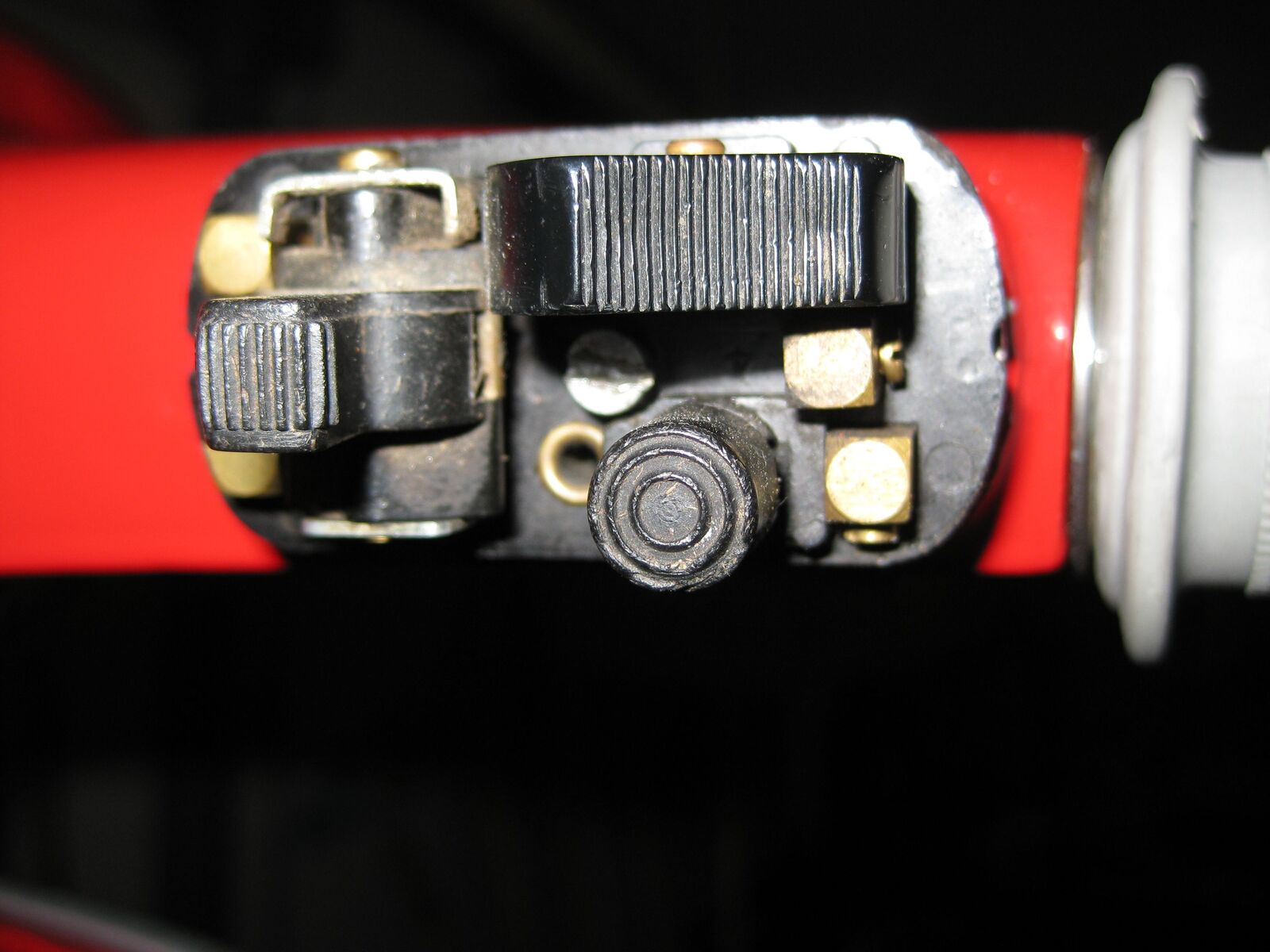

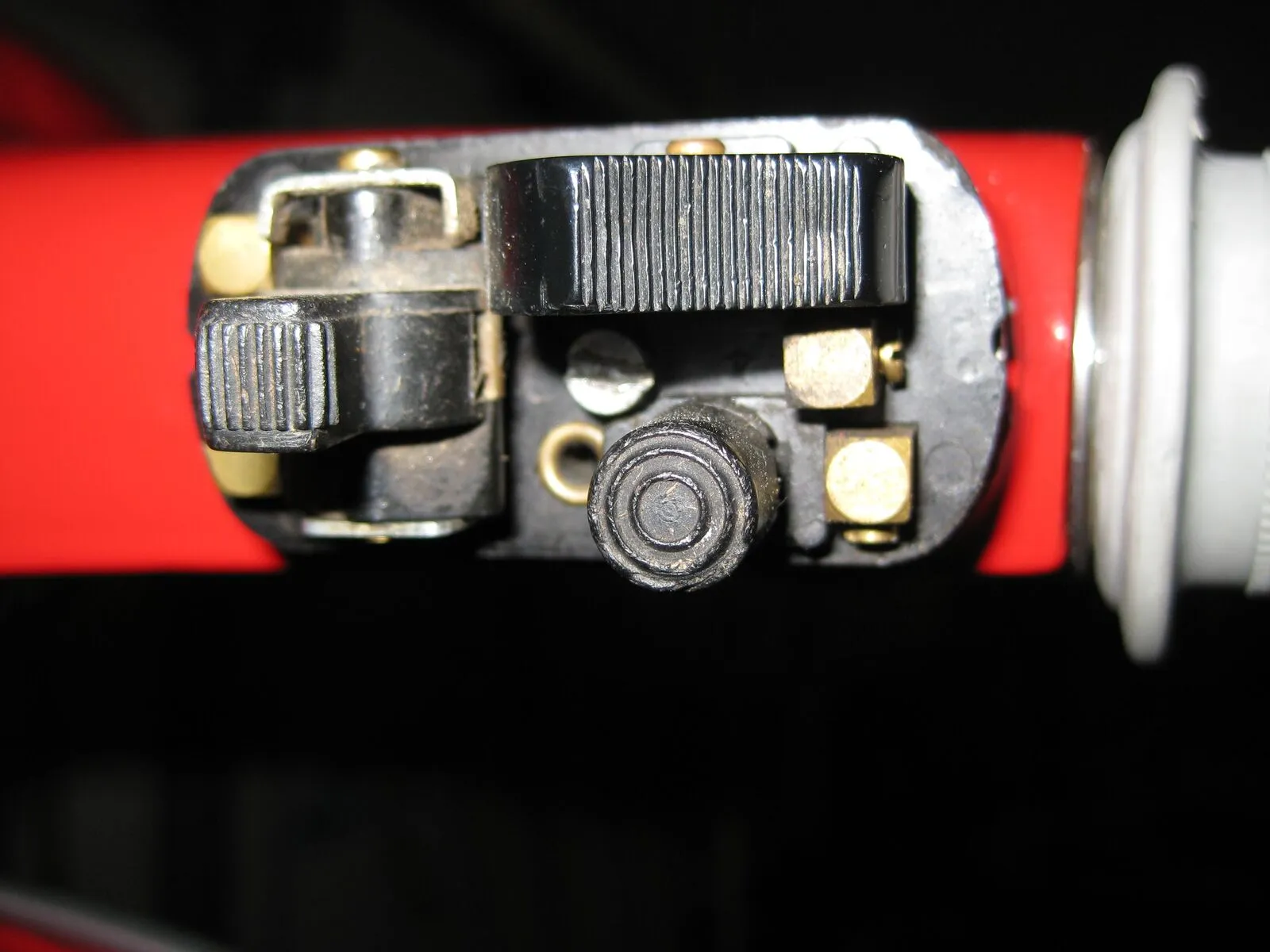

    Es gibt nur eins, was noch komisch ist: Das Licht funktioniert nur (mit Fernlicht und Standlicht, geschalten am Wippschalter (d.h. rechter Schalter auf Bild 4211)), wenn der linke Kippschalter in der linken Stellung ist. Ist der linke Kippschalter auf Position Mitte oder Rechts tut gar nichts.
    Also, ich könnt jetzt schon damit leben, immerhin hab ich ein funktionierendes Licht, aber wenn mir da auch noch einer einen Rat hat wäre das natürlich genial!

    • January 18, 2011 at 18:12
    linker schalter: an-aus, mehr nicht
    schalter daneben, standlicht-abblendlicht, mehr nicht
