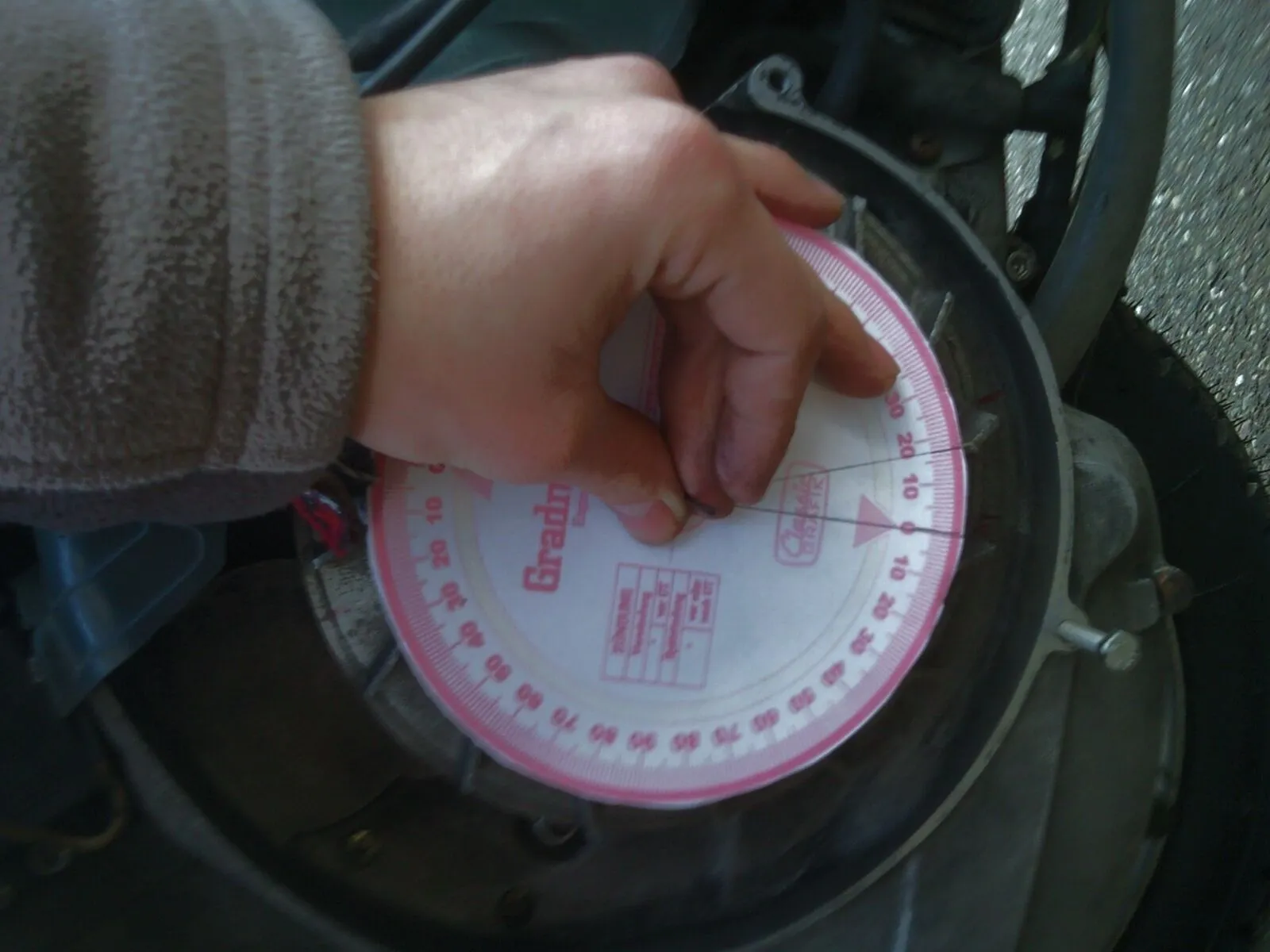

So, hab das Ding gekauft und heute kräftig geblitzt.
Aber das hat mehr Fragen aufgeworfen als geholfen.

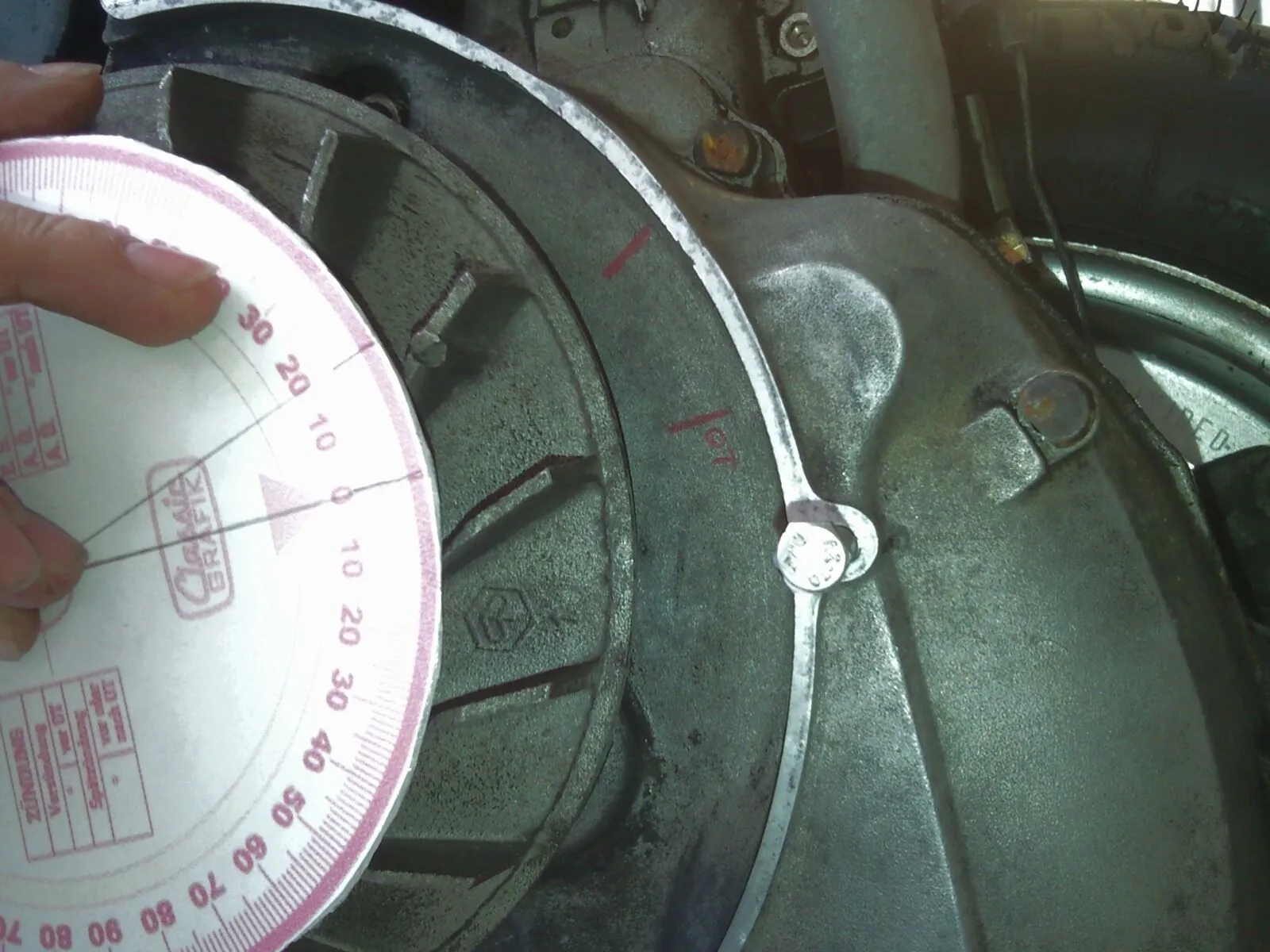

Habe meinen OT am Gehäuse und auf dem Lüra markiert.
Dann die 17° gegen den Uhrzeigersinn abgetragen.
Habe in alle Richtungen gedreht. Irgendwann hat die Markierung gepasst aber der Motor lief so gut wie garnicht.
Also wenn ich die ZGP im uhrzeigersinn verdrehe geht der Motor kaum mehr. gegen den Uhrzeigersinn läuft er wie gehabt auch scheiße. (siehe oben)
Anbei noch ein paar Bilder.
Ist es normal, dass ich mehrere Stiche auf dem Lüra mit dem Strob. sehe? Sind ca 90° versetzt.Und wenn das Strob immer nur dann Blitz, wenn ich nen Funken habe, und wirklich genau arbeitet, dann setzt bei mit die Zündung ziemlich oft aus.

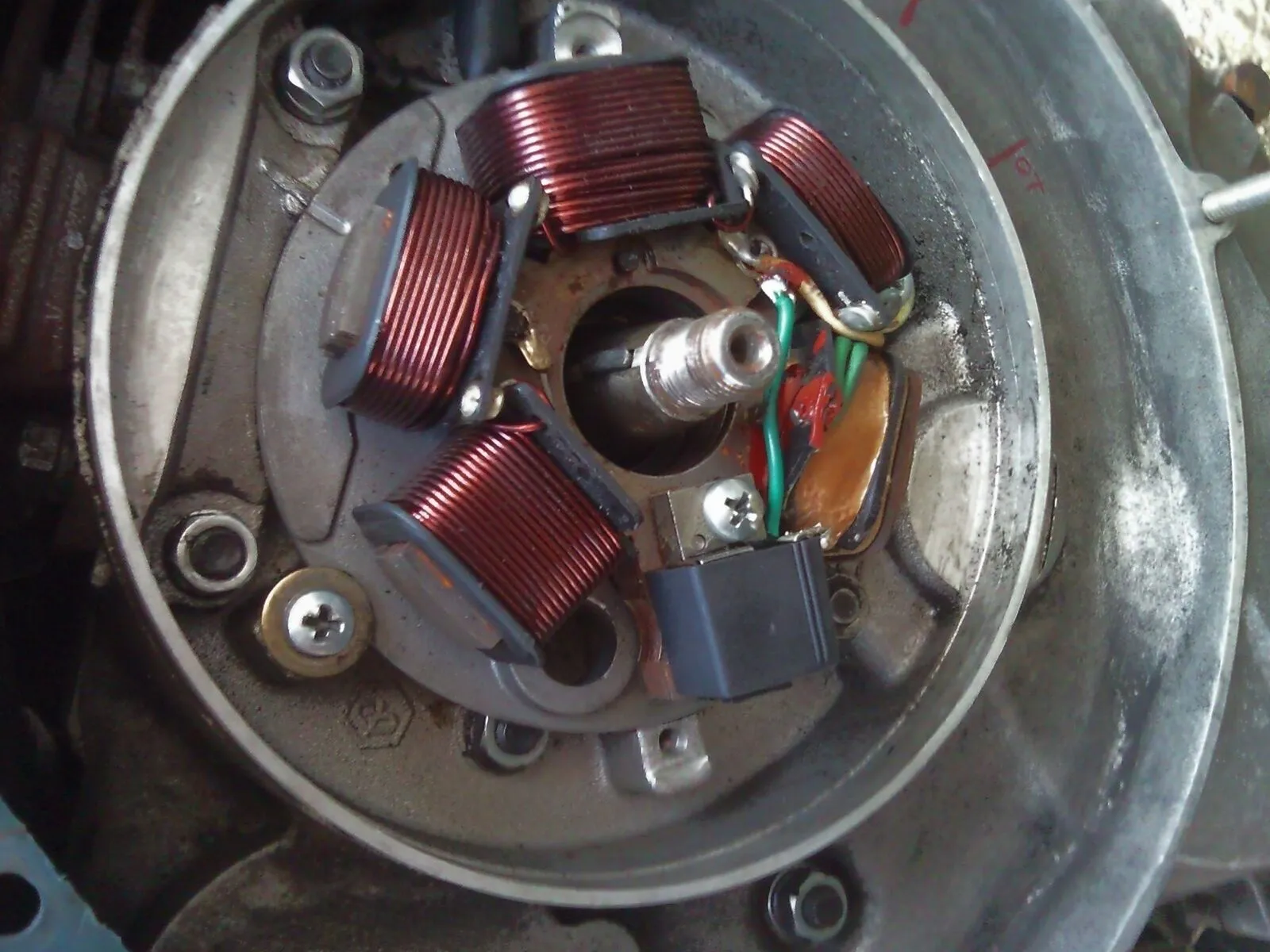

sein, bleibt noch die Spule selbst, oder die Magneten im Lüra, das Lüra könnte ich mal tauschen wenn ihr das für sinnvoll haltet?
Ansonsten noch eine Idee? -

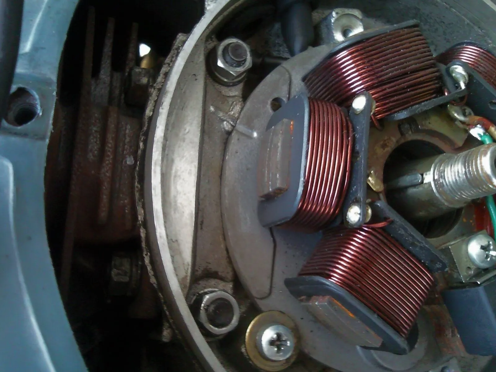

Noch eine Frage zur ZGP: hast du mal eine andere ausprobiert? Auf deinen Bildern sieht die Erregerspule seltsam aus ist die in Ordnung?
Mach doch mal ein Bild von einem anderen Blickwinkel und wo die Erregerspule (die umwickelte) besser drauf ist.
