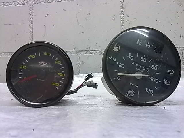

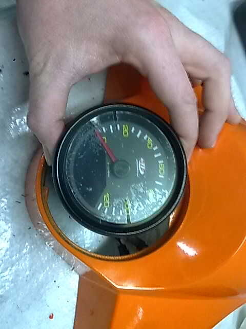

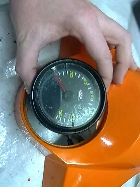

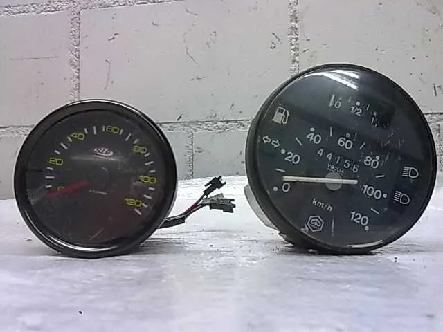

    hallo vespafans
    habe mir den neuen drehzahlmesser vom sip gekauft ..wollte ihn gerade verbauen und merkte das dass gehäuse destachos viel zu klein ist habe mir zuerst gedacht das ich den falschen bestellt habe und ging nochmals die beschreibung vom sip nachlesen und dort steht meine vespa doch ...px vnx2t nur steht dort am schluss von der linie was vom zusatz 2000000 was ist den das wieder ???? habe ich was vergessen
    zu bestellen oder was ??
    hier noch fotos :

    Du hast dir das schicke Teil für die PX alt geordert,du hast nen Lusso Tacho drin.Man könnte sich jetzt eine Adapterplatte machen damit das past
    Schau mal hier wird uber das hässliche Teil für die Lusso geschrieben.
    Sip ist in solchen Sachen sehr kulant und hat Erfahrung mit Wahre die sie zurücknehmen sollen.
    Jeder PX und PK fahrer der sich auf nen Digitalen Tacho nebst DZM gefreut hat sollte doch so lieb sein und SIP geigen das das Design nochmal überarbeitet werden soll.

    kannst du nicht einfach eine Lenkkopfabdeckung der PX Alt nehmen?

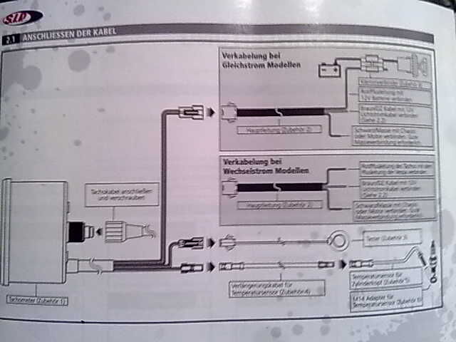

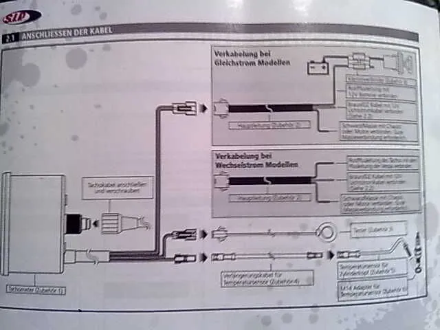

    was ist den der unterschied zwischen px alt und lusso in der elektrik muss ich da was beachten oder kann ich dann einfach nach der tacho anleitung anhängen ..ich habe da ja nur die 2 kabel rot und schwarz so zu sagen der rote geht an das licht wegen dem drehmomentzähler und der schwarze an masse ..und fertig oder ??¿¿

    so hier ist noch das versprochene bild der simplen verkabelung __________.... ;)

    weis gerade einer wie das ist mit dem gleichstrom und wechselstrom bei der lusso
