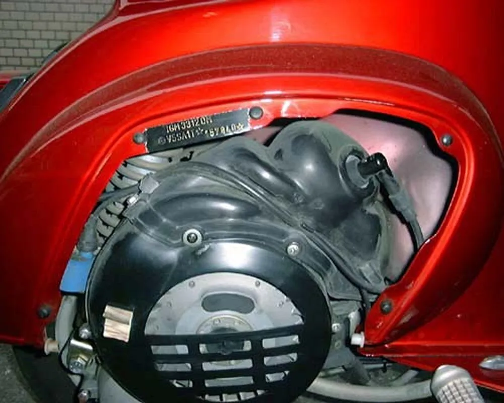

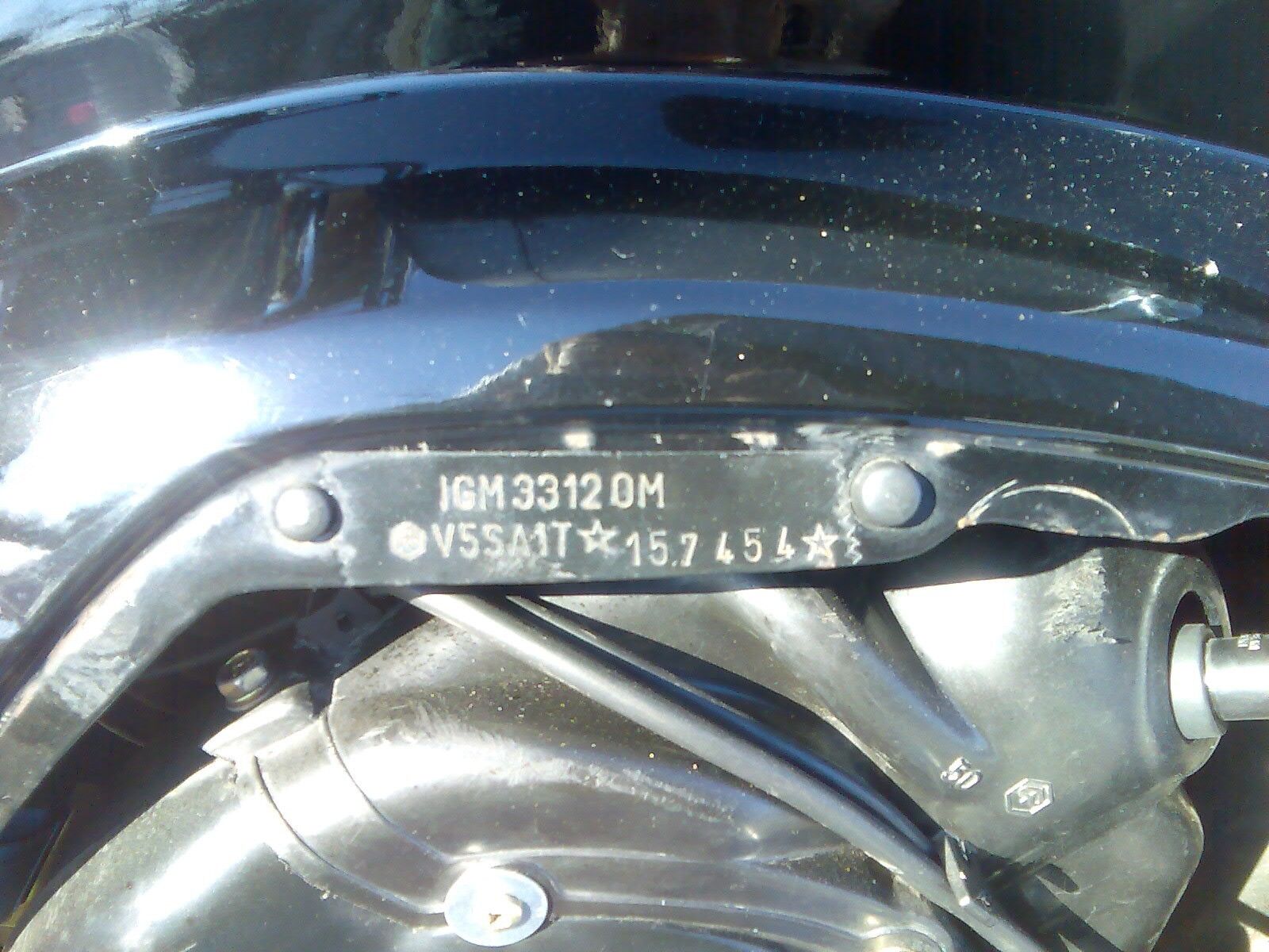

Bist du sicher das du richtig abgelesen hast? Mach mal ein Foto von der Nummer.
Schau mal hier da gehen die Rahmen schon bis BJ. 1993 und V5SA1T 148271. Woher weißt du denn das sie 1974 gebaut wurde wenn die Rahmennummer nicht daraufhindeutet? Oder es wurde mal der Rahmen ausgetauscht. -

Ich hab ein Foto von der Seriennummer angehängt. Bei down-and-forward hab ich auch schon reingeschaut. Strange das Ganze...
See ya! -
