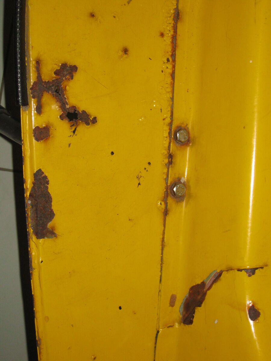

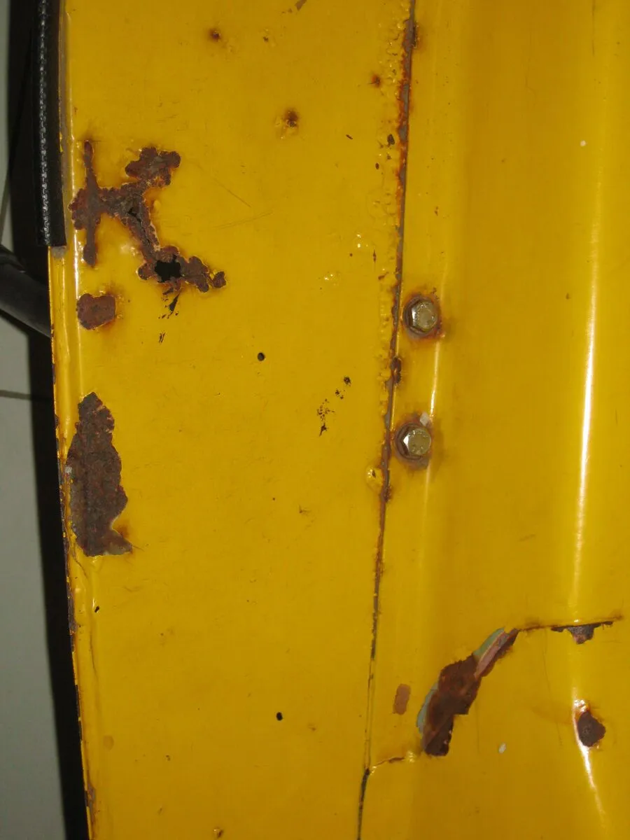

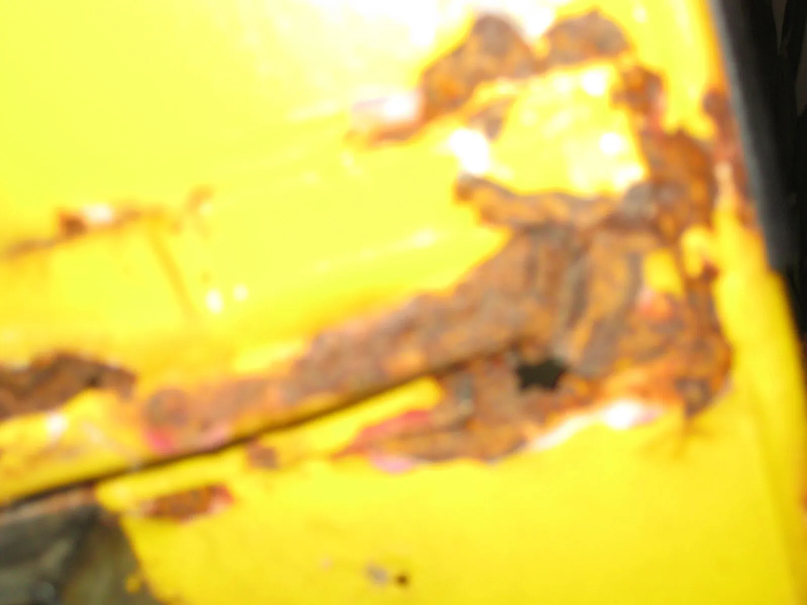

Hi zusammen,

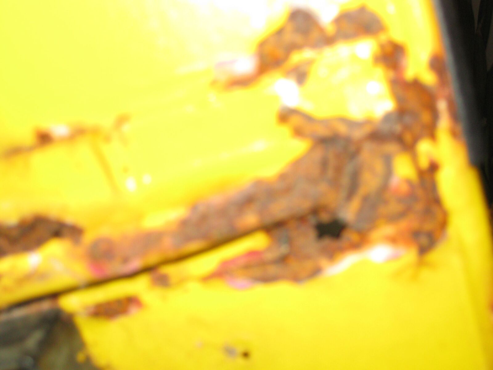

dieses jahr muss meine vespa endlich mal wieder gefahren werden. Bevor sie ihren platz in der küche bekommen konnte, stand sie leider ein jahr im regen. daher ist leider das trittblech an zwei stellen durchgerostet. jetzt bitte ich hier um ein paar tipps. kann ich so noch fahren oder lieber nicht?

also fahren kannst du so schon aber.....
je länger du jetzt mit der beseitigung der Löcher und dem Rost wartest umso schlimmer wird es.Ich würd den Rost entfernen die Löcher zuschweißen und dann nachlackieren.
Wenn du schon dabei bist,such noch nach anderen Stellen die zu machen sind,spart Zeit und schützt die Substanz.Gruß Thomas
Ps. mach mal den Tank raus und schau in den Vergaserraum ob da auch alles gut ist.
Oder.... Du machst den Rost gut weg und spachtelst ein bissle. Metallspachtel...das hält a weil.
Martino

Da fahren noch viel schlimmere und durchgerostetere rum.
Allerdings sollte man da unbedingt was machen, zuspachteln würd ich auf keinen Fall- darunter rostet es dann munter weiter.
Der Rost muss weg. Schlimmer als das was du im Moment siehst, ist das was da so an den Falzen vom Rahmen rauskriecht.
Schau dir die kritischen Stellen erst mal genau an, z.B. Federbeinaufnahme von innen, Rahmen neben Traversenschraube, Trittblech von unten, Radhaus von innen. usw, --> SUFU nutzen.
Wenn du das selbst nicht machen kannst wird das leider echt teuer.Sandstrahlen ist eine Methode den Rost wegzubekommen, darf man aber nicht jeden Deppen machen lassen, die schießen dir sonst das Blech kaputt !!!!
Meine Empfehlung: Der ist auf Oldtimer Spezialisiert. Ich hab zuletzt ca.160€ incl. Grundieren bezahlt.Als zweite Methode gibts noch die Tauchbadentlackung, die unter Zuhilfenahme von Phosphorsäure auch den Rost komplett, auch aus den Falzen entfernt. Da liegst du aber schnell incl. + Tauchbadgrundierung bei 500€.
Für Lackieren muss du nochmal 300-400€ hinlegen, gibt aber immer jemand der das für kleines Geld macht- hör dich mal um.--> Dienstleistungsgesuch
Dazu kommen aber immer noch div. Kleinteile, d.H für 'nen Neuaufbau kannst du zwischen 800 und 1500€ rechnen, je nach Zustand und Aufwand.VG

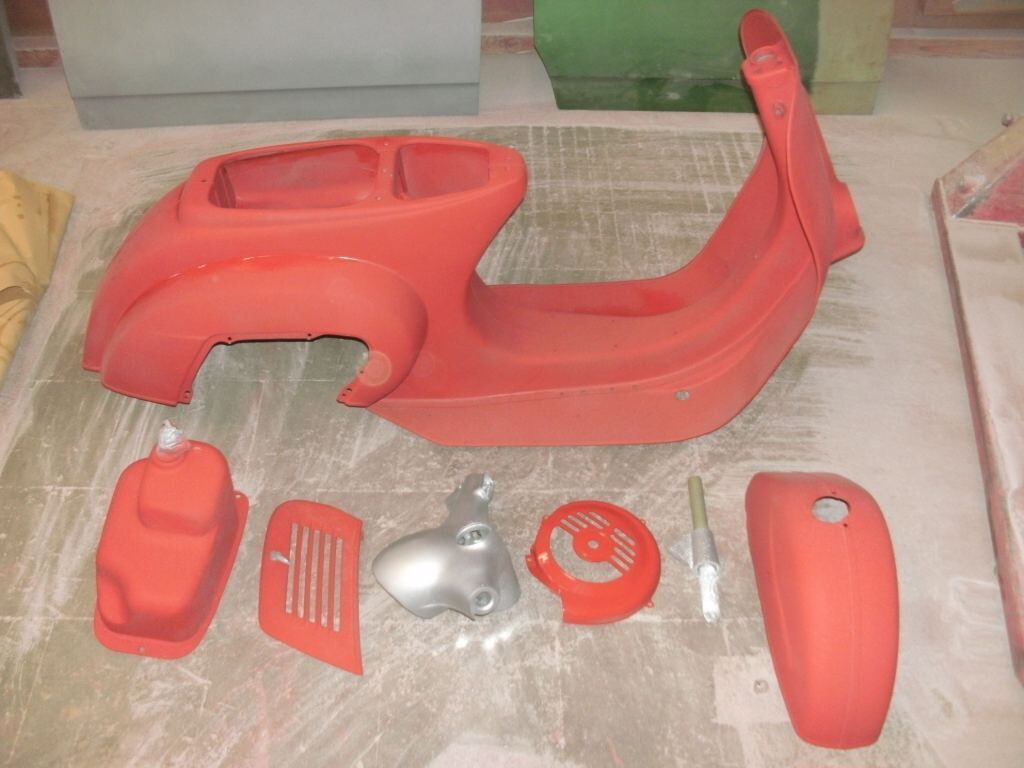

Moin!

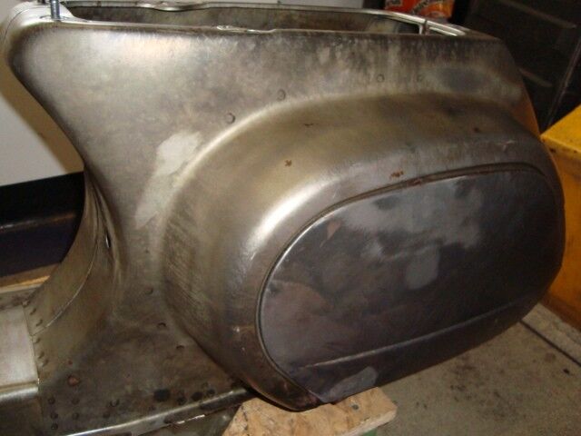

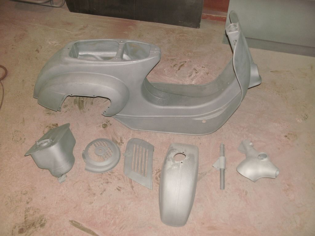

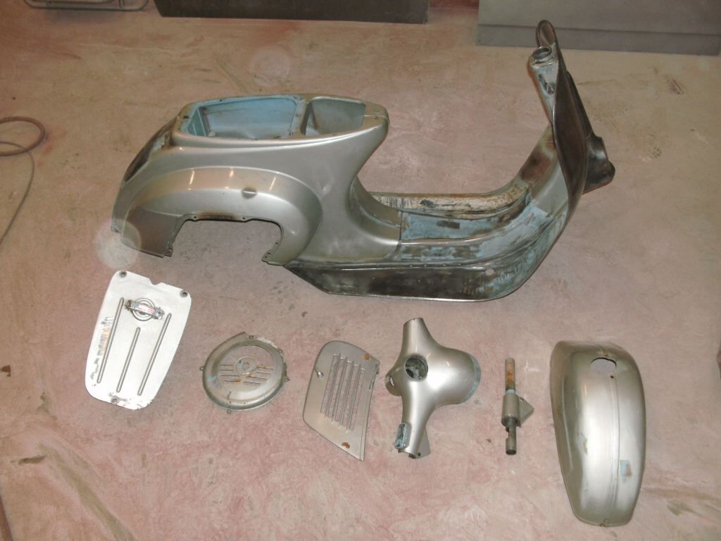

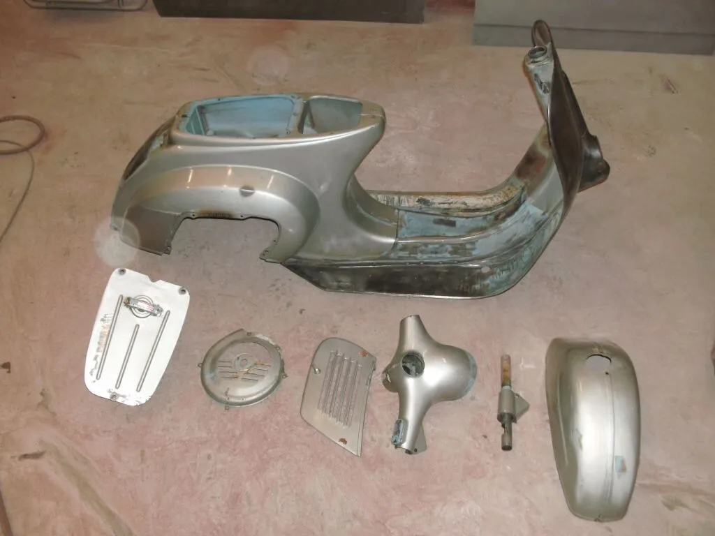

Ich habe meine chemisch entlacken lassen (Tauchbad).
Hat 100€ gekostet.

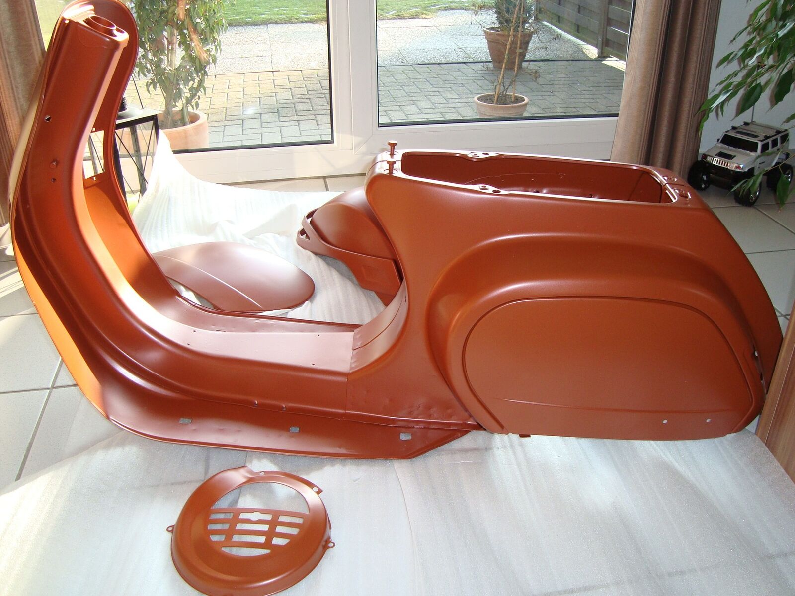

Anschließend habe ich sie Kunststoffbeschichten lassen.Hat 80€ gekostet.
OK,ich kenne den Beschichter ganz gut.Sonst kostet sowas wohl das doppelte.
Ist aber,finde ich,der streßfreiste Weg.

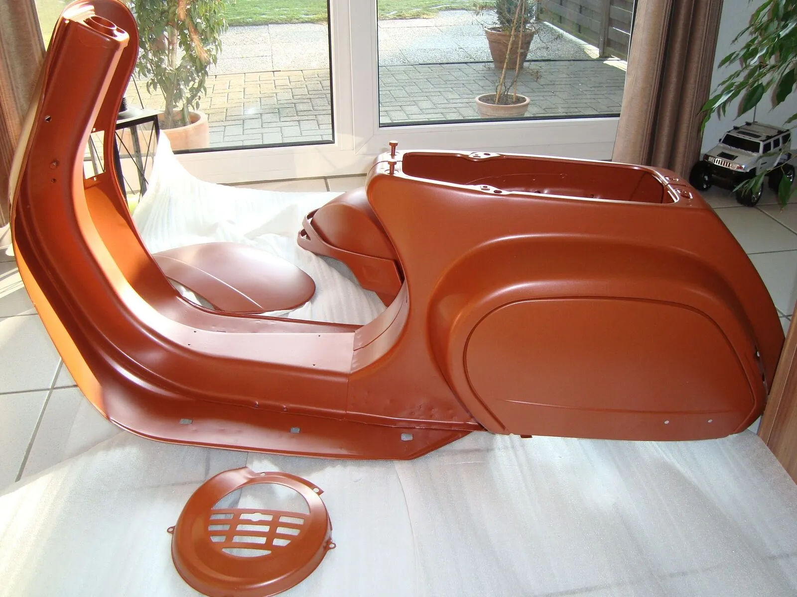

Beschichten kannst du in allen RAL Farben.Ich habe Perl Kupfer.Geschmackssache.
Entlackt
die farbe ist cool,
und auch nach dieser methode rostet das ding nicht mehr? und man spart sich die abschleiferei?

Moin!
Wenn du sie Rostfrei zum Pulvern gibst rostet sie nicht mehr.
Wenn du allerdings ne Macke reinhaust und nix dran machst rostet es da.Wie bei gelackten Flächen.
Schleifen must ich nix an den Blechteilen.Nur die Plastesachen muß man schleifen.Da habe ich sie Entlacken lassen.
Gruß Creutzfeld
