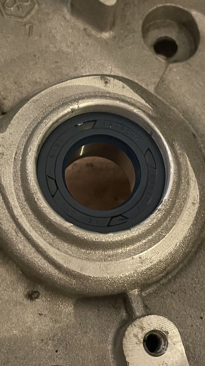

    Ja ich habe bissl wd40 zum schmieren verwendet. Das sieht jetzt so aus:

    • December 5, 2020 at 19:05
    Der Simmering sitzt VIEL zu tief. Heil wirst du ihn wohl nicht heraus bekommen, also wohl einmal neu. Der wird bündig mit der Aussenseite eingesetzt.
    Was heisst, die Welle passt nicht? Die wird gegen einen Passungswiderstand in das Lager getrieben. Helfen kann auch, wenn du die Welle für eine gewisse Zeit ins Eisfach legst.
    Und WD 40 hat da nichts zu suchen !

    • December 5, 2020 at 19:45
    Viiiiiiiel zu tief drin. Bündig mit der Dichtfläche außen bitte.

    • December 5, 2020 at 20:14
    Der Wellendichtring auf dem Foto ist der billigstmögliche. Da würde ich qualitativ nachbessern, wenn er sowieso raus muss.
