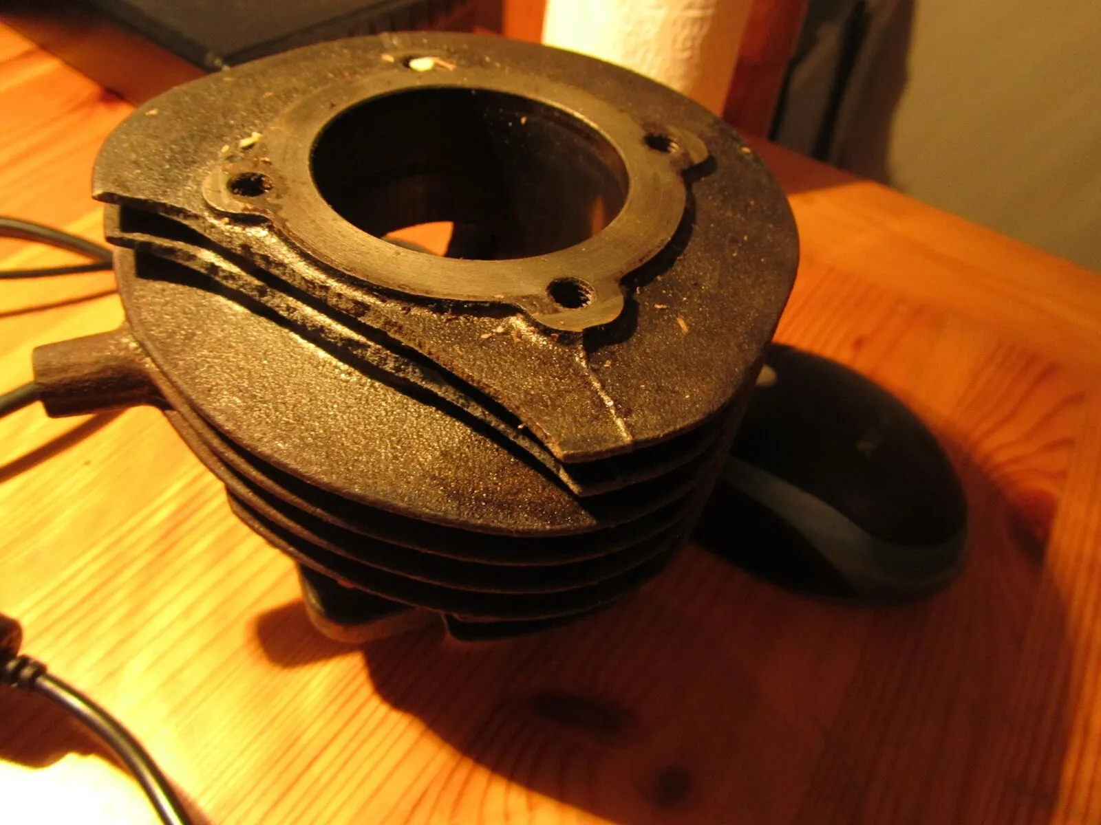

Hallo;
Es handelt um Polini 85.
Leider sind 2 Kühlrippen gebrochen.
Kann man ganz normal schweissen(Grauguss) oder muss man löten?oder kalt schweissen?
Was könnt ihr vorschlagen?
mfg,Tonny

Wenn du hilfreiche Antworten erwartest, dann geht das nicht, wenn du keine Bilder hast. -
setzte die 2 kühlrippen ins verhältnis der oberfläche...
kurzum lass es dabei
kleb sie mit panzertape hin
is mir auch scho passiert. einfach weglassen und so fahren.

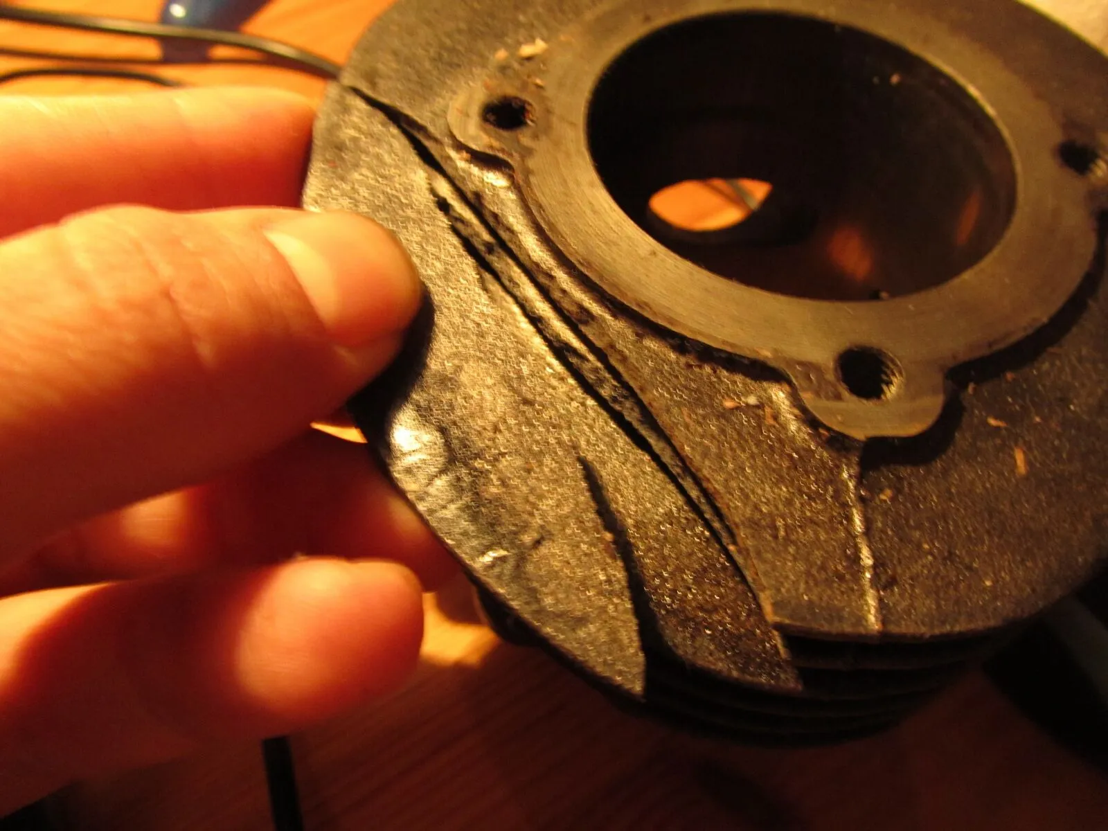

Hallo;
Hier sind die Bilder.

Wie ist den das passiert ? Ich dachte es sind bloß 2 Kühlripen vom Kopf abgebrochen ......
Ich kann dazu nicht viel sagen aber dass schaut für mich doch ein wenig schlimm aus
Wenn mans schweißen kann würde ich es schweißen lasen.

Aha, der Kopf ist kaputt.
Schließe mich dem Chup an. Gaffa hält alles
ErMeGeDDoN, das mit dem Klebeband probierst Du hoffentlich nicht wirklich. Einfach nur "dran" heißt nicht, dass eine thermische Verbindung besteht. Falls Du Dich zur Reparatur entschließt, bring den Klumpen in die nächste Schlosserei und lass das für 'nen Zehner in die Kaffeekasse ordentlich durchschweißen.

Würde da lieber nicht Rumbrutzeln das zieht evtl. mehr Arbeit nach sich wenn sich was verzieht! Wäre es meiner würde ich einfach weiter fahren und falls er sich doch Klemmt nuja!
Wen er klemmt kann die KuWe auch nen Schaden davon haben... also lieber richtig machen !
Den würde ich so fahren.
Ja, richtig machen
, --> Tonne
Sekundenkleber, noch besser mit Silikon oder dransingen, Gaffa kommt auch immer gut:-1
Jungs, das ist Grauguss, da ist nix mit mal eben Schweißen.
Also, wir werfen Zylinder mit mehr als einer abgebrochenen Kühlrippe weg...
Aber ausmachen tut es nicht so viel. Ich würde ihn so fahren. Die Wärme entweicht hald nicht mehr so gut.
Würde aber eher in Richtung "drauf geschissen tendieren".
Ich würd den Zyli so noch fahren.
