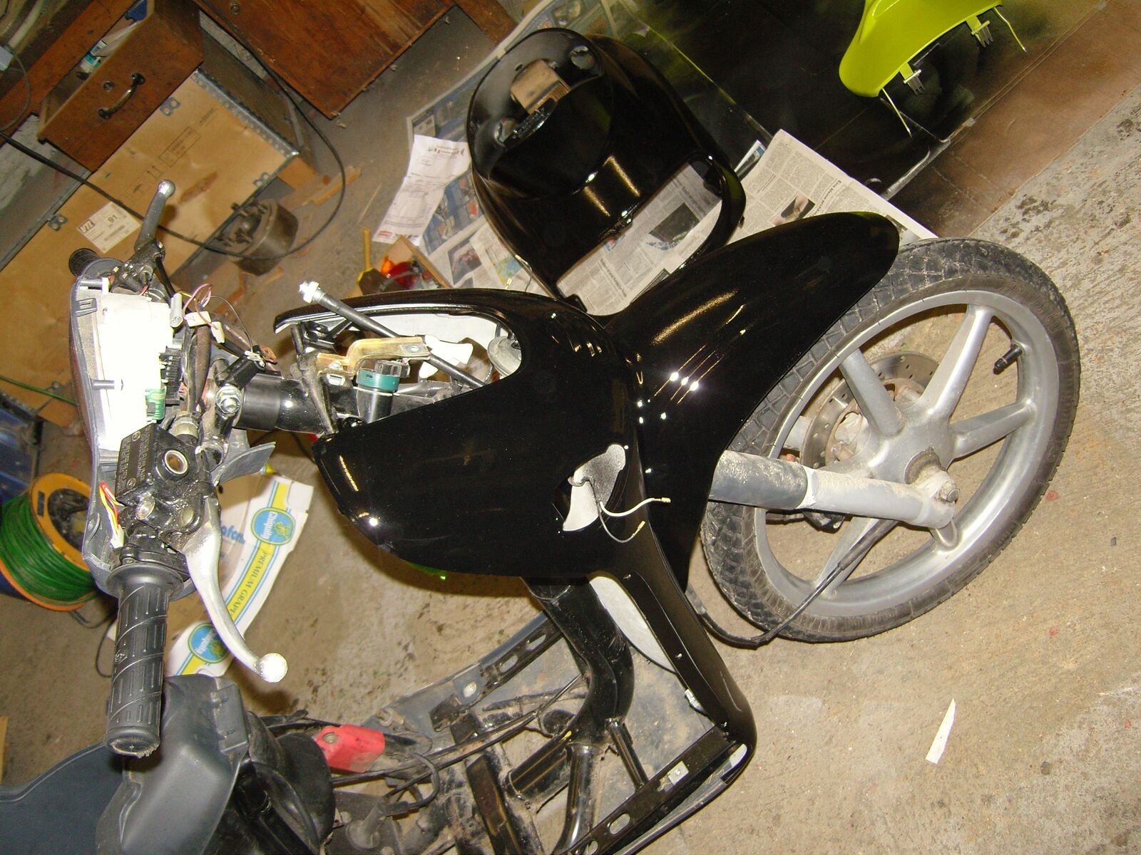

Habe letztens für meinen Cousin sein UFO lackiert. Sieht dann nach dem Klarlack so aus, und kam so auf 25-30euro. Ne Vespa würde ich auf 50 schätzen, für meine habe ich viel weniger bezahlt, aber der Klarlack 2k lohnt sich unheimlich, vorallem in der Stabilität, und von den Dosen brauchst du 2 für ne Vespa. -
