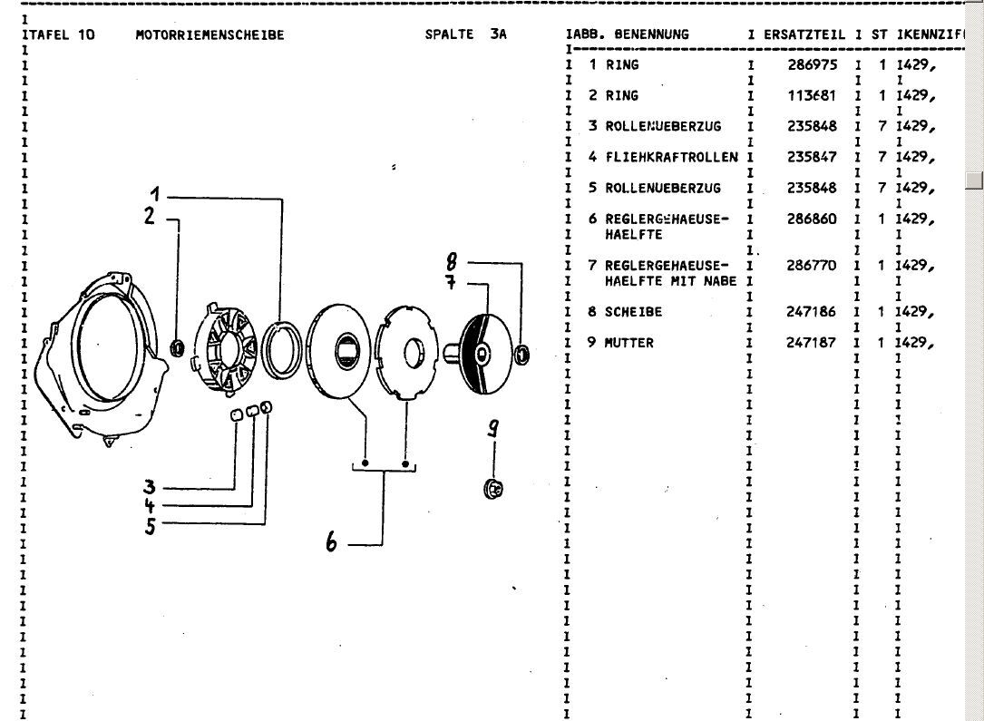

    Das ist ganz einfach, mit Daumen und Zeigefinger anfassen und abziehen. Fas ist die "Nabe" und sollte mit dem äusseren Teil der Riemenscheibe (7) fest verbunden sein. Wenn das so nicht geht, handelt es sich um einen Wartungsfehler (festgegammelt) und dann hilft nur WD40 und VIEEEL Geduld. Der Einsatz von Zangen oder Klemmvorrichtungen vebietet sich weil darauf die andere Scheibenhälfte gleitet. Die Oberfläche darf allso nicht beschädigt werden. Ggf Industrieföhn und erwärmen und WD40 und so weiter und so weiter, bis es sich mit Daumen und .......

    Diese Aussage ist eindeutig falsch. Wie Du an dem original Piaggio Ersatzteilbild sehen kannst. Das Teil war wohl nur verpresst, und ist es bei einigen Motoren immer noch, aber bei ausgelutschten Mören, wo dann auch noch Laien gebastelt haben, kann sich die Verpressung durchaus gelöst haben. Das war / ist nur verpresst und nicht geschweiß oder vernietet.

    Verbindung? Ja und nein. Die Riemenscheibe sitzt mit einer Art primitiven "Presspassung" auf der Nabe. Bei Deiner Vespe scheint einfach die nabe auf der Kurbelwellenverzahung festgerottet zu sein, denn normalerweise lässt sich die Nabe wirklich mit zwei Fingern einfach abnehmen.
    Man kann schon mal versuchen mit dem von Kasanova genannten Griechfett einwirken zu lassen. Wenn Du die Riemenscheibe wieder draufsteckst, kannst Du auch mit einer Nuss, die mit ausreichend Spiel über das Gewinde passt, gezielte und leichte Schläge mit nem Hammer drauf geben. Und bevor jetzt wieder alle Sodom und Kamorra schreien: Das geht. Man braucht eben ein wenig Fingerspitzengefühl.
