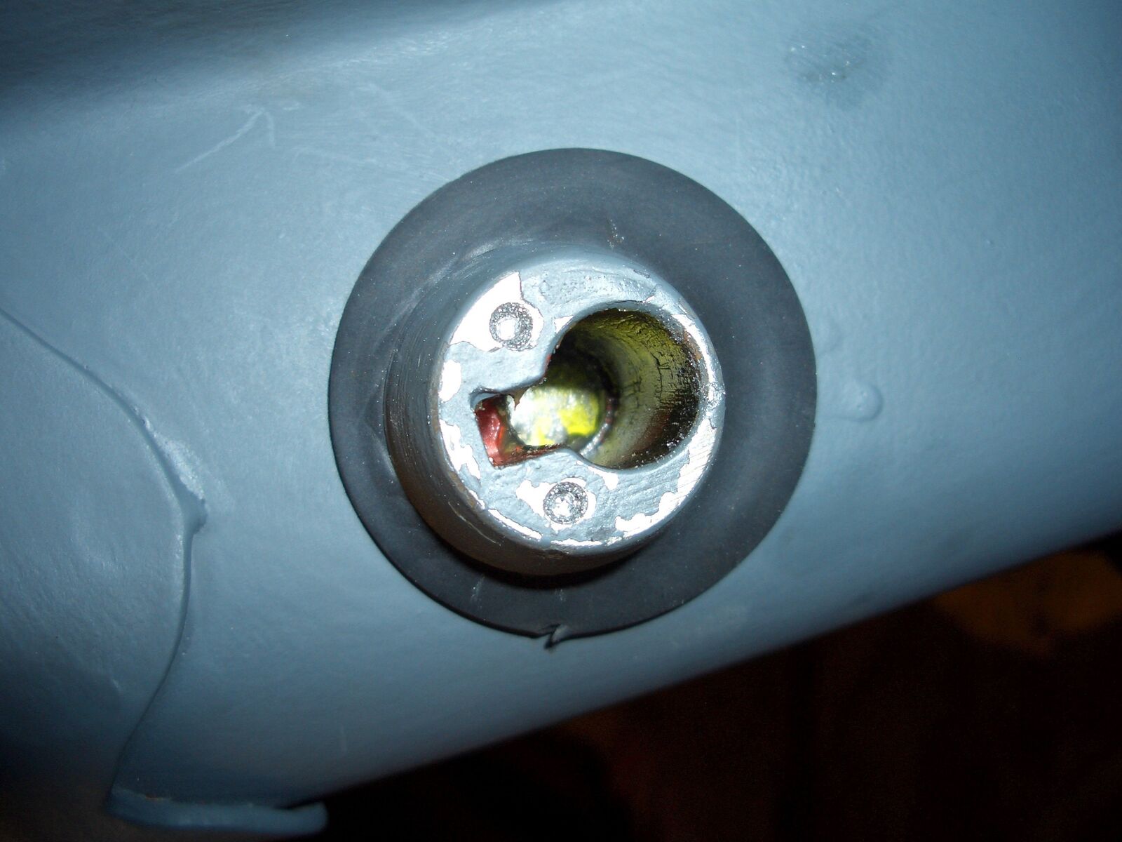

    ich habe ein Problem.
    Und zwar sind mir beide Einschlagnieten der Lenkradschloss Abdeckkappe abgebrochen.
    Nun muss ich diese Ausbohren.
    Habe es mit einem neuen 2,5mm HSS Bohrer versucht => keine chance
    Dann mit einem HSS Cobalt Bohrer => auch kein weiterkommen.
    Was soll ich nun machen????
    Hat jemand Tips?

    • March 15, 2011 at 10:16
    ähhh da ist aber keine Kappe mehr drauf, siehe Foto!
    Habs ja runtergehebelt und dann waren beide Kerbnägel ab!
    • March 15, 2011 at 10:58
    OK, da war das Foto für mich nicht eindeutig genug - sah so aus, als wäre die Kappe noch drauf. Außer Bohren fällt mir da auch nichts mehr ein.

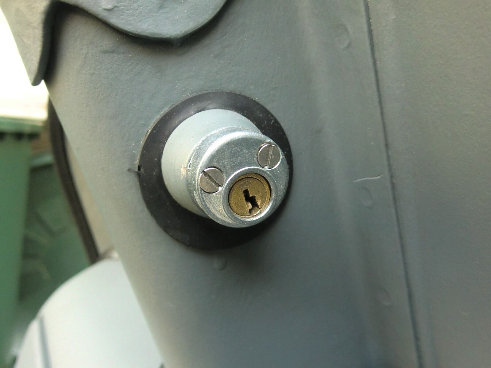

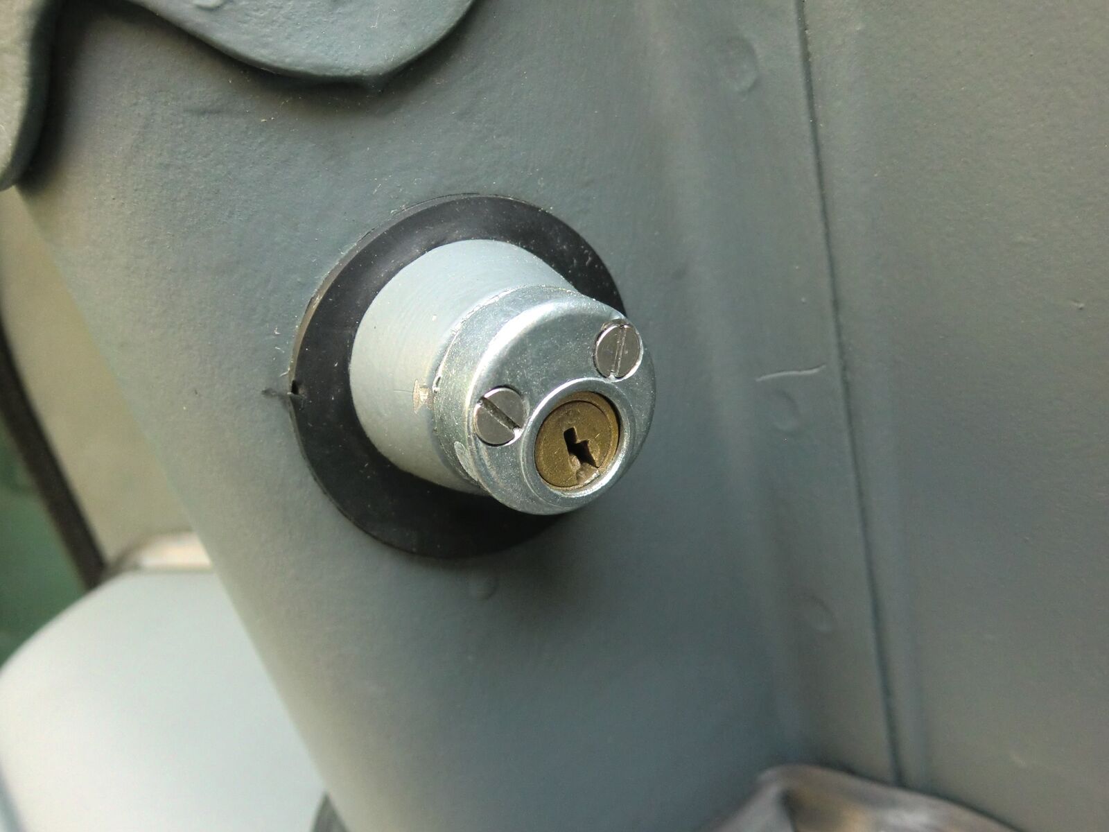

  • opferkind
    6,410
    1,199
    85622 Feldkirchen
    P 166 X Bj. 1981 Luder
    • May 11, 2011 at 22:57
    Hier die Bilder:
    3,326
    11,226
    1,486
    • May 12, 2011 at 14:25
    OK, bin angemessen beeindruckt!
    Danke!
  • Watschi
    305
    48
    Neuburg/Donau
    PX 80 alt @ D.R. 135; Vespa 50 HP
    • May 12, 2011 at 15:12
    besonders der Winkel der Schlitze in den Schrauben mach Optisch richtig was her :D
    nein, ersthaft. Find ich klasse.
    Was kost die Welt?
    Achso. Dann nehm ich ne kleine Cola!
    Immer auf der Suche... :)
    Suche 80's kram
  • opferkind
    6,410
    1,199
    85622 Feldkirchen
    • May 12, 2011 at 15:20
    Ja merci!
    Der winkel war absicht!
