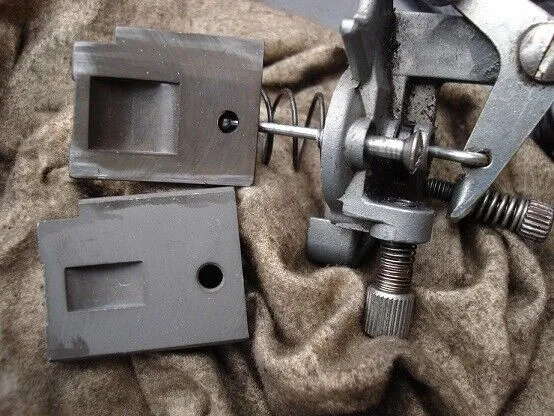

Da ich leider noch immer kein perfektes Kerzenbild mit meinem aktuellen Setup (102 Polini, 19.19 SHBC 42-er ND, 84-er HD mit Sito Plus; rest orginal) bekomme habe ich heute nochmal den Vergaser zerlegt und dabei ist mir aufgefallen dass der Gasschieber eine recht große "Aushöhlung" hat. Nach meiner Recherche im Onlinekatalog bei Scootercenter habe ich dann gesehen dass es 2 Versionen für den 19.19 gibt: a) den "Standard" (mit 2 beziffert) und b) den "Mageren" (mit 3 beziffert).
Ich habe den Gasschieber mit der Nummer 3 verbaut; also den "mageren". Bevor ich jetzt den "Standard" bestelle wollte ich nochmal nachfragen ob es bei meinem Setup Sinn macht den "mageren" zu fahren, oder nicht.
(Vergaser habe ich gebraucht mit diesem Gasschieber gekauft...)
Richtiger Gasschieber für SHBC 19.19E

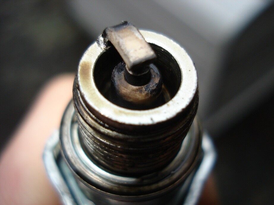

Der Roller läuft nicht sauber. Er riecht zu ölig, das Kerzenbild ist unschön: Die Kerze ist am Gewinde immer verölt; auch nach direktem Abschalten während Volllastfahrt. Der Isolator ist schwärzlich, der "Zündarm" über dem Isolator ist weißlich. Also irgendwie zu fett und zu mager zugleich. Mit einer 86-er oder noch größeren Düse bläßt er nur blauen Rauch und zieht auf max. 55 km/h raus. --> viel zu fett

Deshalb habe ich heute Morgen nochmal den Vergaser zerlegt und habe festgestellt dass eben dieser "magere" Gasschieber verbaut ist. Ich denke ich werde jetzt den "Standard" bestellen und dann mal schauen, wie sich die Verbrennung verhält... -

an der kerze gibt es nur ein einziges teil, dass für das kerzenbild entscheidend ist und das ist der isolator, also die keramik um die mittelelektrode herum. das soll braun sein, alles andere ist WURST. wenn das bei dir schwarz ist, läuft sie einfach zu fett -> hauptdüse kleiner, fertig.

Hier die Bilder der Zündkerze. Wie würdest du das Kerzenbild interprätieren?
Schwimmernadel wurde getauscht, Vergaser mit neuem Dichtsatz versehen. Alle Düsen ohne Unterlegscheibe montiert.
Zündkerze: NGK B7HS -

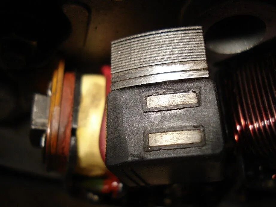

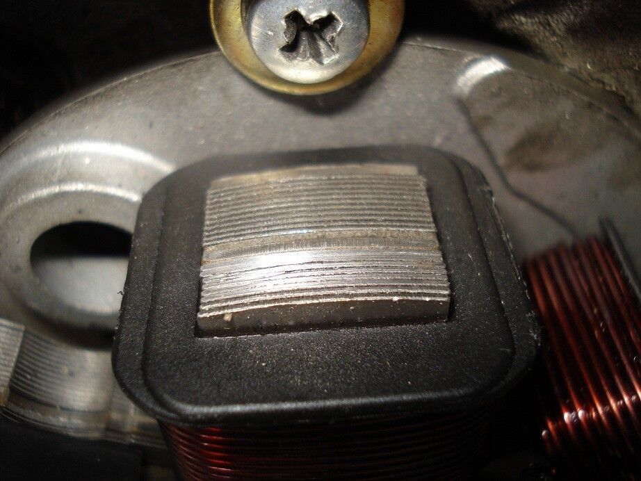

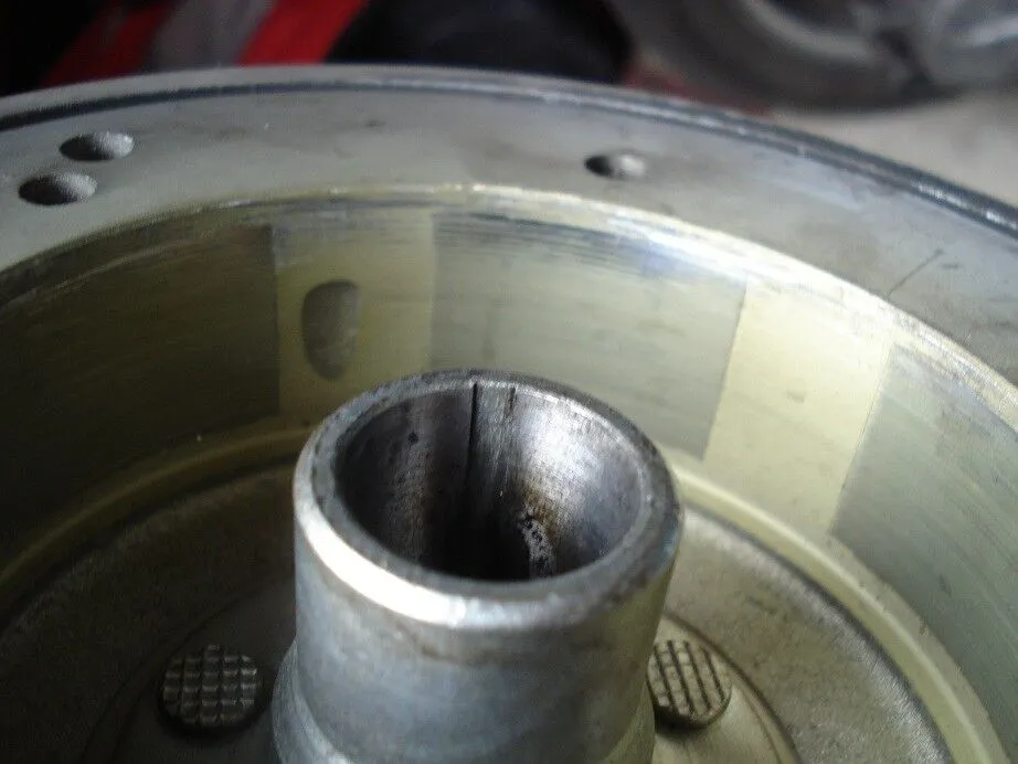

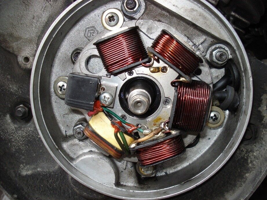

Des weiteren habe ich noch ein paar Fotos von meiner Zündanlage gemacht. Dort zeigen sich Alterungs- & Abnutzungserscheinungen. Kann das vielleicht zu einer zu schwachen / ungenauen Zündung führen und somit zur beschriebenen Problematik?
(CDI ist neu)
Habe keine Batterie verbaut...
Heute kam der neue Gasschieber "Standard" --> Vgl. S. Bild
Nun lässt sich die Vespa mit größerer Bedüsung weitaus besser fahren als mit dem alten Schieber und dessen "optimaler" Bedüsung die zu einem misserablen Zündkerzenbild führte.

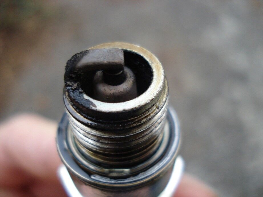

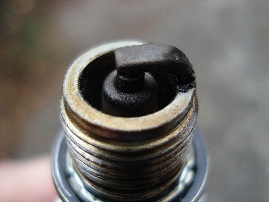

Nun habe ich folgendes Setup ausgewäghlt: ND 45 ; HD 86 Leider ist das Zündkerzenbild nicht wie gewünscht?!? S. Bild 2 im Anhang
Mit einer 88-er HD ist alles komplett verrußt und mit einer 84-er HD läuft der Motor nicht so sauber und durchzugsstark wie mit der 86-er HD. Allerdings zieht die Vespa mit der momentanen Bedüsung bei mittleren Drehzahlen nicht sauber. Es fühlt sich an, als wäre der Choke gezogen.
Bitte um Hilfe!!!
P.S. ich habe natürlich auch gleich noch eine NGK B8 HS verbaut
