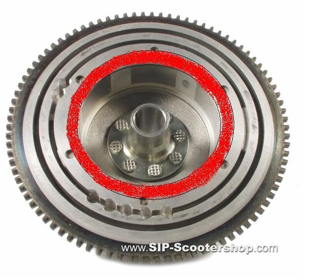

habe das polrad gerade abgenommen, sieht so aus als hätte das polrad geschliffen, ich weis aber nicht woran
der halbmondkeil ist in ordnung...hab mal ein bild angehängt und den bereich markiert der "angeschliffen" aussieht
mir ist gerade aufgefallen, dass es auch an der innenseite vereinzelt riefen hat...
das problem mit dem komischen geräusch ist geklärt...hinterm polrad befand sich eine lose mutter...möchte wissen wie die dahin gekommen ist, ist ne ewigkeit her dass ich das polrad das letzte mal runter hatte...
aber das mit den schleifspuren kann ich mir nicht erklären, weiß da keiner weiter ?
