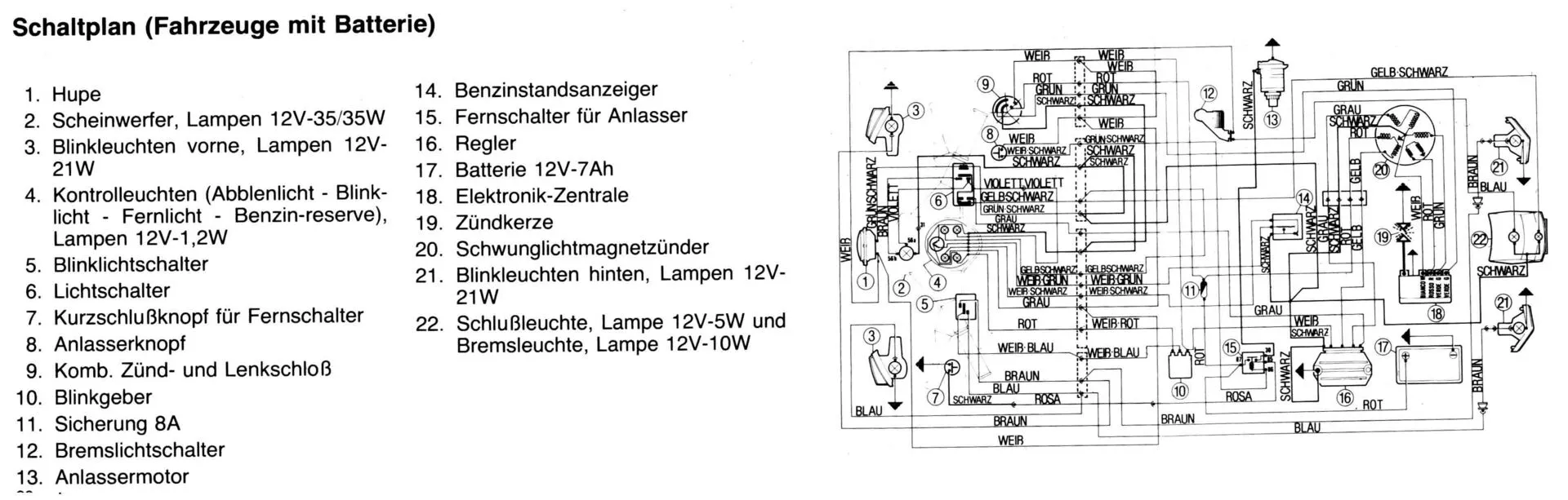

Jetzt habe ich über Licht im Handschuhfach nachgedacht, dass auch bei abgeschaltetem Motor funktionieren soll.
Wo greift man am besten im Lenker die 12V ab?
Am liebsten wärs mir, wenn man das Licht im Handschuhafach mit einem extra Schalter im Fach an- und ausschalten könnte.
Welche Spannungen/Strom kann ich erwarten?
