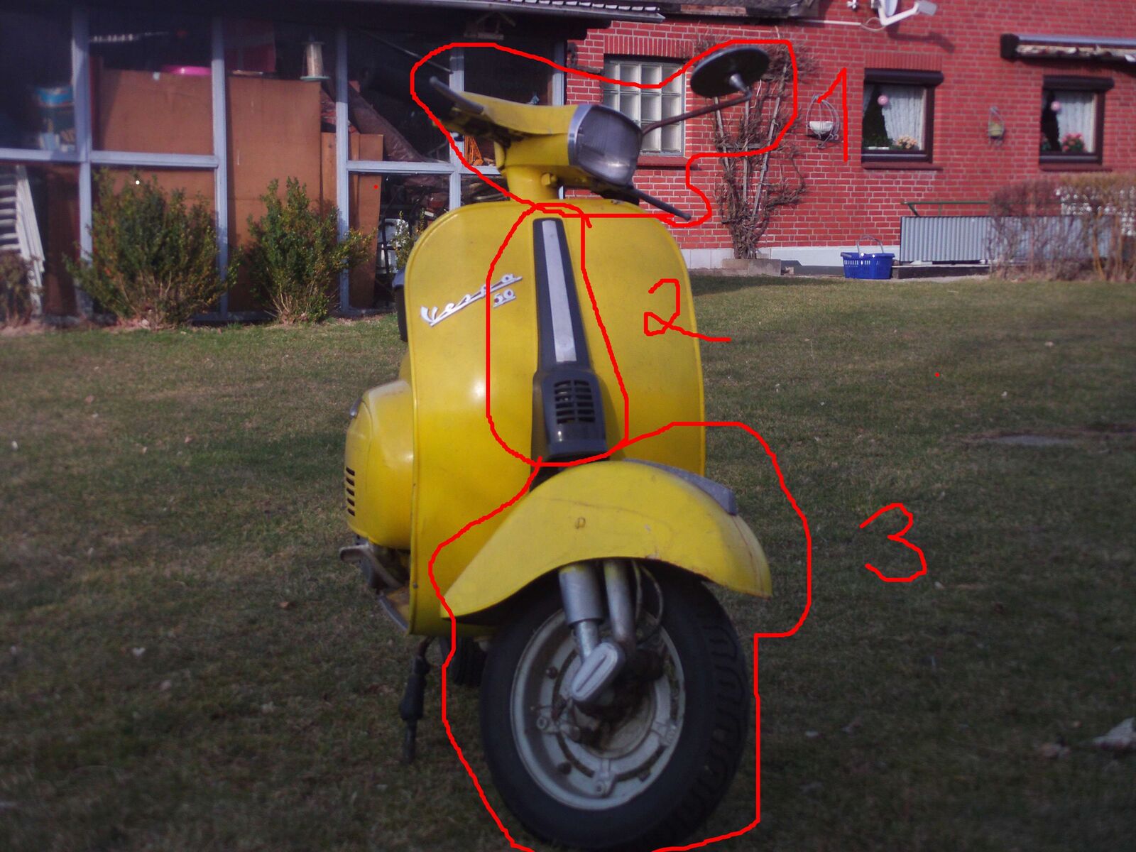

    BILD 1:
    1: wass muss ich lösen um den lenker abzubekommen ?
    2: was muss ab um den platik stek weg zu bekommen ?
    3: muss ich beim ausbau des stoßdempfers irgendwass wichtiges beachten ?

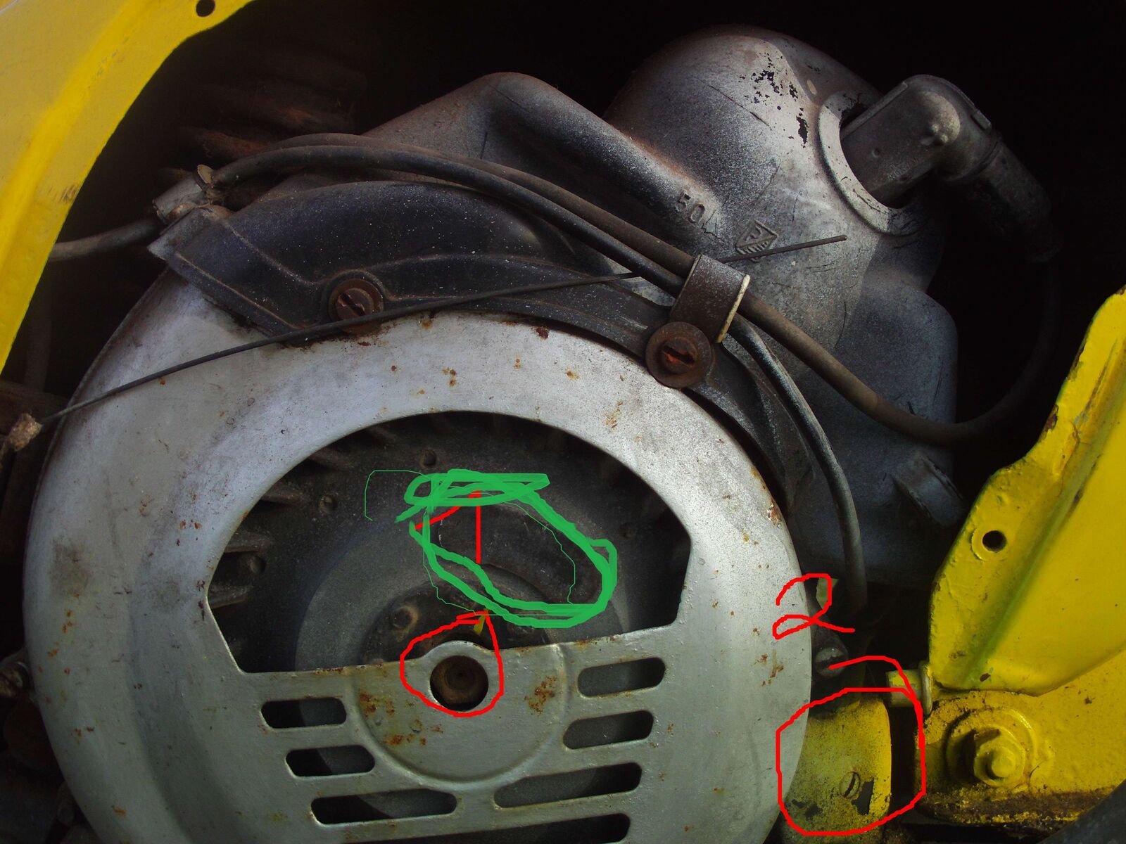

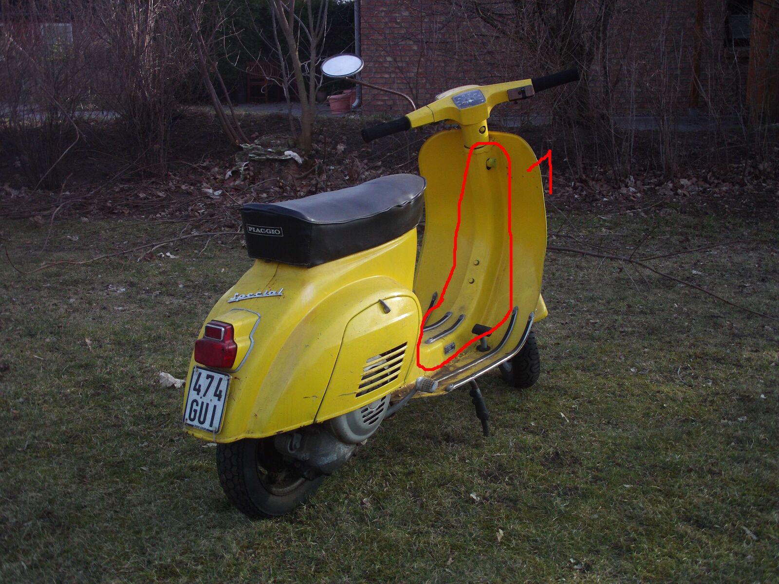

    BILD 2:
    1: ist dieser "tunnel" lösbar um bessere übersicht über elektrick und co zu haben ??

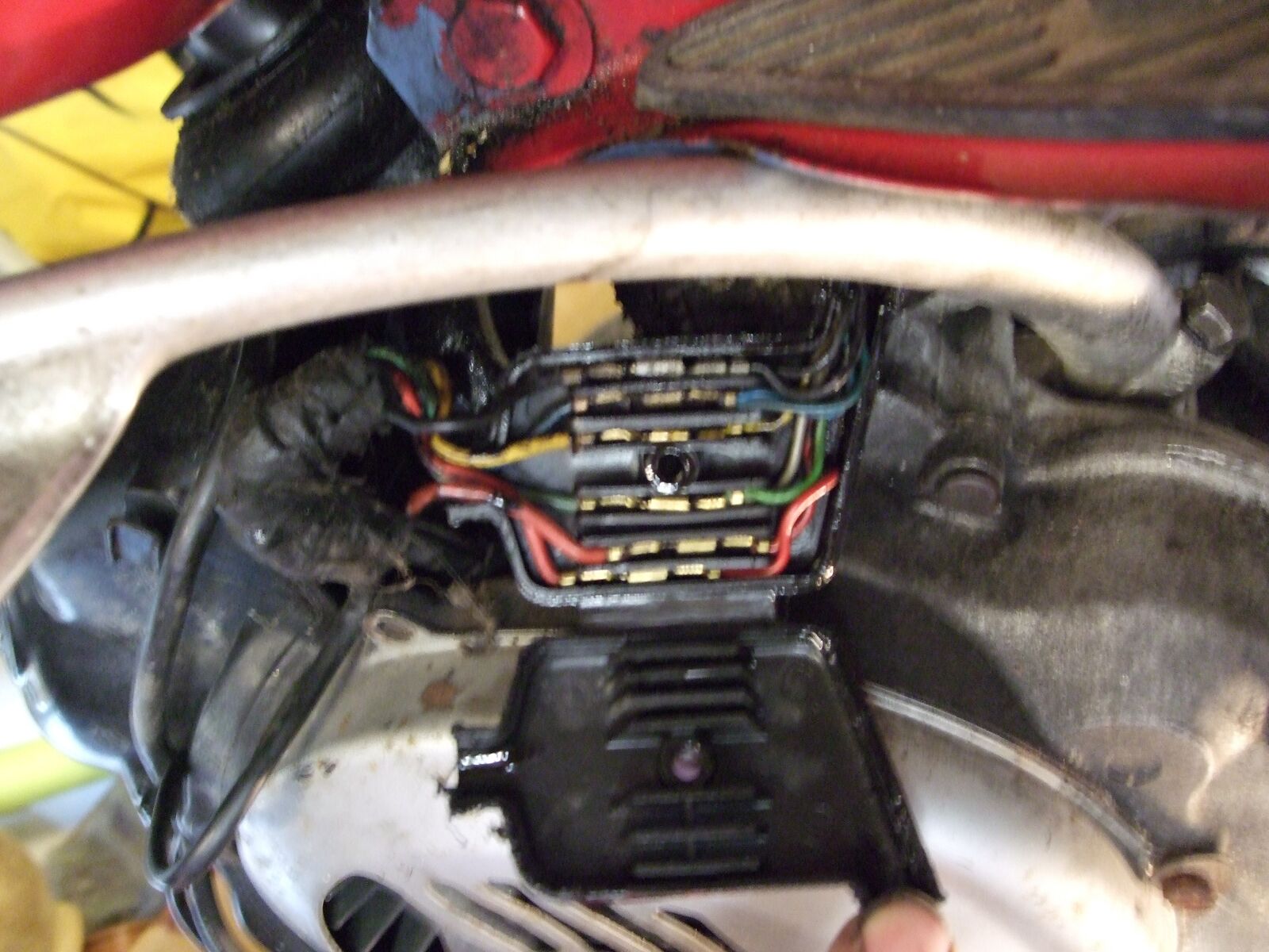

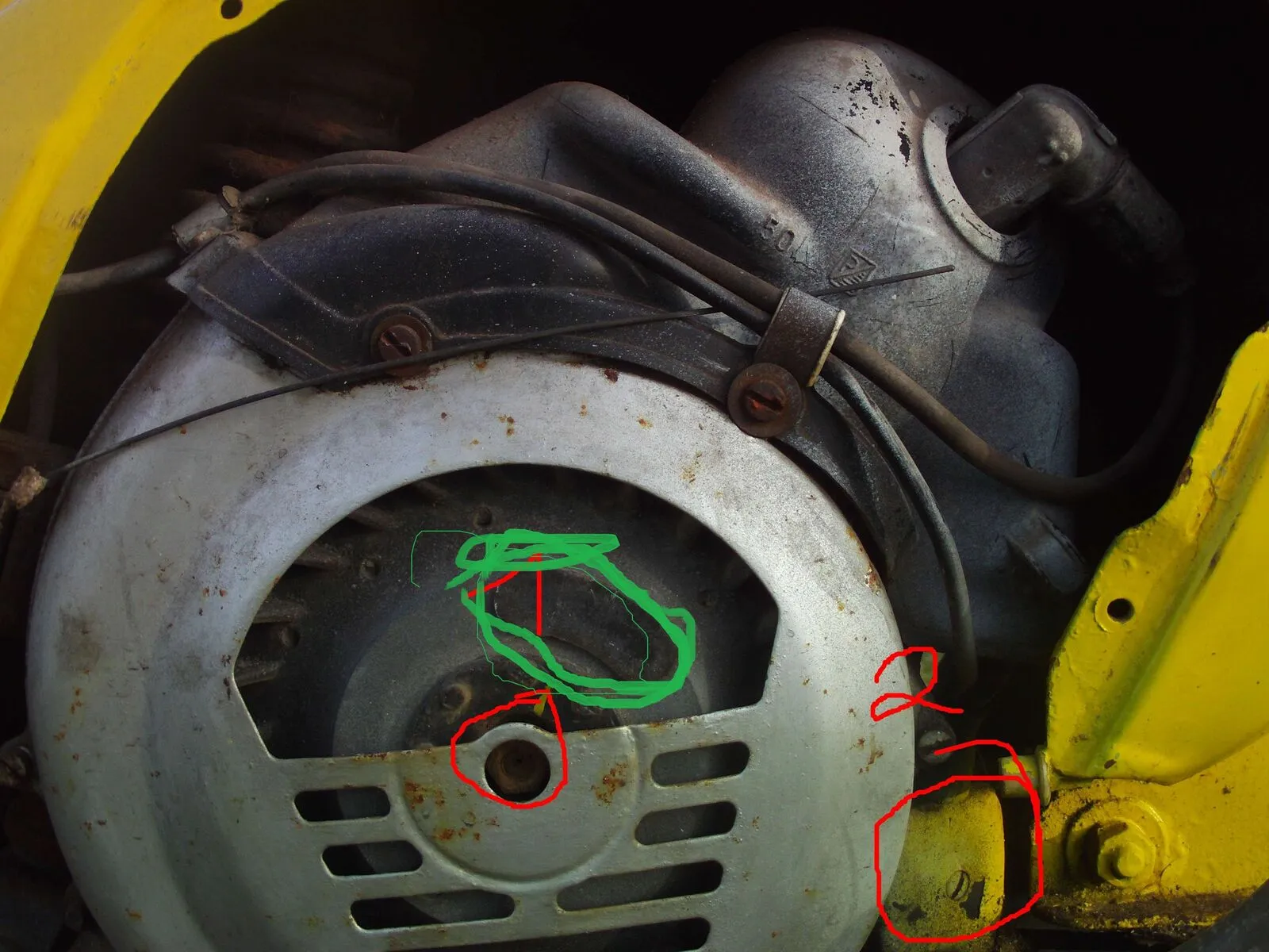

    BILD:
    1: Brauche Ich Spezi werkzeug um Die Zündung einzustellen (Mein opa hilft mir dabei^^)
    2: Wass ist das ? ^^

    also zu bild 1:
    1 du musst unter dem licht die tachohalteschraube lösen, das tacho nach oben rausziehen und dir welle abmachen.
    dann das licht raus und die züge im lenker aushaken.
    dann die dicke schreube lösen die du in dem loch siehst wenn du auf der vespa draufsitzt.
    dann kannste den lenker nach oben rausnehmen.
    2 du musst mit dem schlitz under diesen einsatz dann drhen der is mit so klammern fest geht fast von alleine, dann kannste die kaskade mit 2 schrauben abmachn.
    3 eig. ned ausser ass du ihn nicht verstellst(sofern er noch gut ist)
    Bild 2:
    den tunnel würde ich drauflassen wenn du ihn abmachst musst du flexen nd anschließend wieder draufschweissen das sieht dann bescheiden aus.
    Bild:
    zu brauchst ne 0,4 leere also etwas was 0,4mm breit ist (bei meiner isses 0,4 musst du googlen und ne dünne feile um die kurz sauber zu machn.
    2. keine ahnung was du meinst n näheres bild wäre gut
    yannik :-7
    EDIT: das tacho kannste mit der welle so ca. 10 cm rusziehen und dann die welle abmachen also ned dran reissenxD

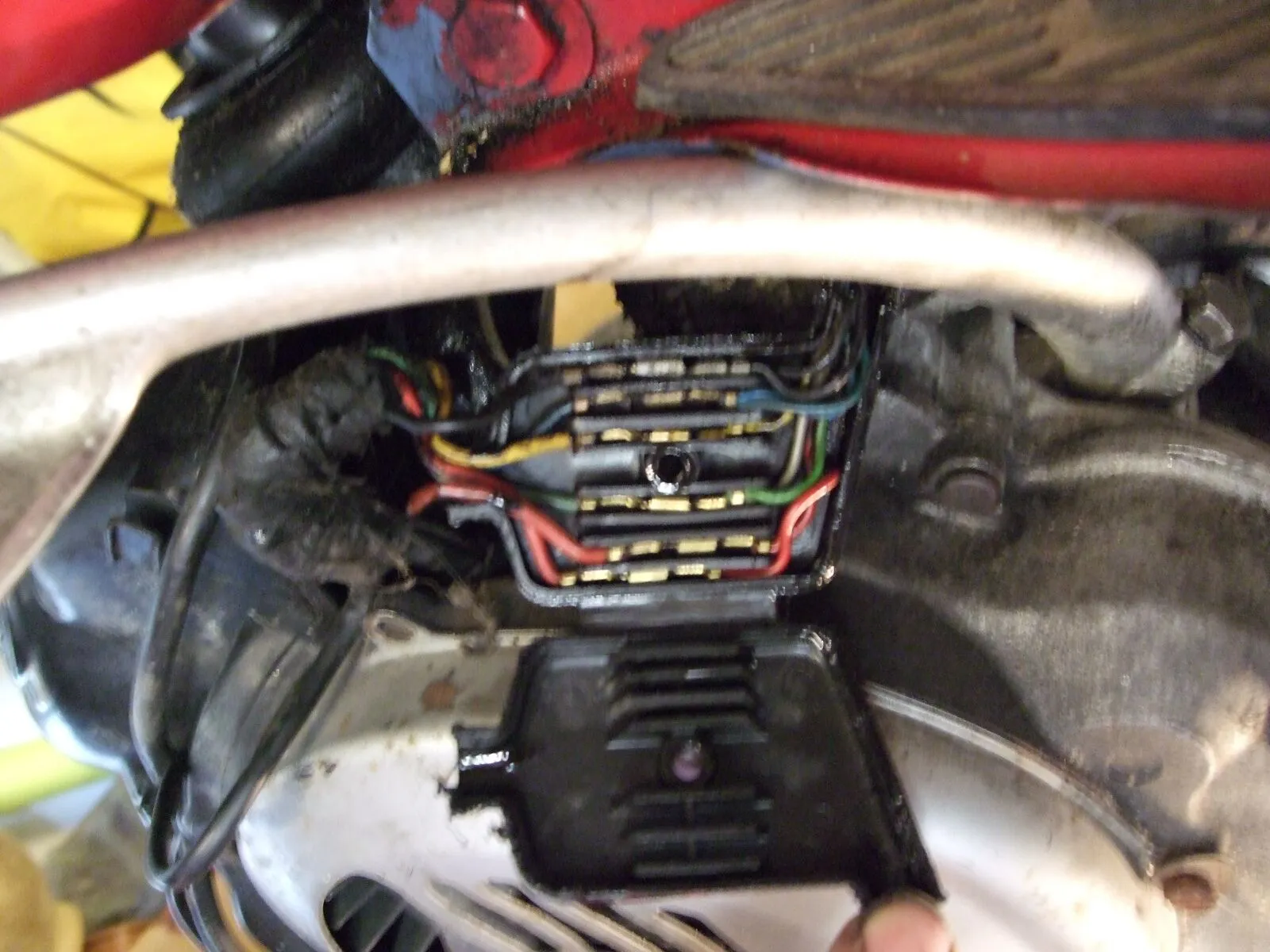

    und noch ein EDIT: habe das bild gerade genauer angeguckt das kannste aufmachen und da sind alle kaben einzeln mit steckern drin musst du lösen wenn du den motor rausnehmen willst.

    Bild 3 Nr.2: Kabelkästchen. Wenn du es aufschraubst siehst du die Verbindung der Kabel aus dem Motor mit den Kabeln vom Kabelbaum.

    Bild 3
    2. ich glaube das ist die abdeckung von dem stecker der zündung und kabelbaum verbindet. geht da oben und unten jeweils ein dickes schwarzes kabel raus ? dann wirds das wohl sein.

    • March 28, 2011 at 20:21
    willst du beim einstellen nur zzp oder auch zündgrundplatte einstellen?
    Den ZZP stellt man mit der Zündgrundplatte ein oder habe ich da etwas mißverstanden?

    • March 28, 2011 at 20:32
    denke er meint zzp und unterbrecherabstand oder ?

    • March 28, 2011 at 20:37
    und noch eins srry weiss ned wie 2 auf einmal gehen
    um den zzp einzustellen einfach die gummikappe abmachen dadrunter is der unterbrecher mit nem schrubendrehen áusnanderdrücken feild zwichen , bisschen feilen und dann schraube lösen 0,4mm leere dazwichen schraube fest ziehen ende.

    • March 28, 2011 at 20:40
    ja sry meine unterbrecher wegen zzp brauchste ja zündgrundplatte und die schei** gradscheibe

    • March 28, 2011 at 20:41
    so wie du es grade oben beschrieben hast stellt man den unterbrecherabstand ein, den sollte man regelmäßig konrollieren und ggf nachstellen.
    um den zzp einzustellen muss das polrad ab und die zgp verdreht werden, ist etwas aufwändiger und eig auc net nötig wenn nicht dran rumgefummelt wurde (solange der ori zylinder drauf ist).
