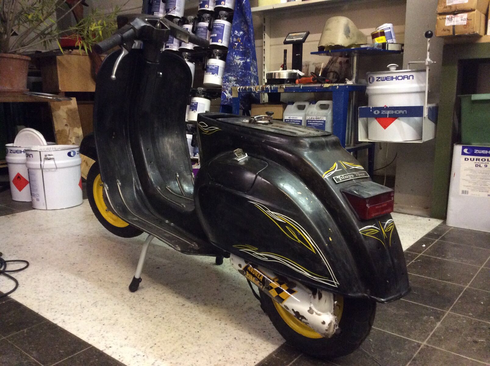

hä? ja das ist der zip-dämpfer.
die steht momentan beim pola, da mrp-stutzen, der drop und der koti angepaßt werden mußten, kannsch dir nix zu sagen und der meister ist iwie grad mal wieder out of order
dämpfer und gabel hat der custom ausm gsf gemacht.

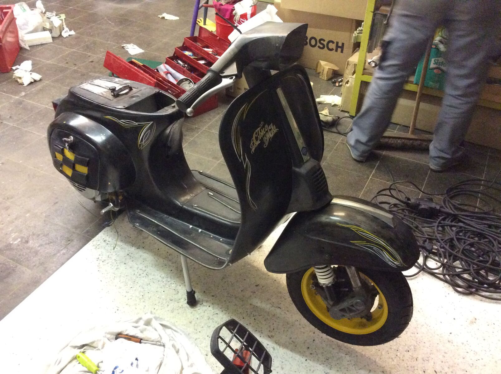

Also:
an der Gabel wurde der Lagersitz um 10mm abgedreht (oben Gewinde dementsprechend nachgeschnitten) sowie das Lenkrohr um 20mm gekürzt.
Der ZIP-Dämpfer wurde auch um 10mm abgedreht, wodurch er ein Gesamtlänge von 175mm erreicht.
Damit ist er 30mm kürzer als ein Ori-Dämpfer, was mit dem Abdrehen des Lagersitzes eine Tieferlegung vorne von ca 40mm erreicht, was knapp 10mm tiefer ist als original.Dadurch passt der Abstand Koti-Rahmen und der Reifen taucht gut in den Koti ein.
Der Schwingenwinkel wurde dabei etwas flacher, was bei höheren Geschwindigkeiten vorteilhaft ist.Der Dämpfer wurde an der Kolbenstange abgedreht und die Feder dementsprechend gekürzt.
Die Feder des Yss ist progressiv, die engen Windungen schauen unten raus, deshalb sieht der so "vorgespannt" aus.An der Gabel hab ich an der Stelle der Dämpferaufnahme Material abgenommen und am Dämpfer selbst die Beilagscheiben und die Gummilager beschnitten um den Koti mittig zu setzen.
Am Koti selbst wurde nichts bearbeitet außer neue Befestigungslöcher zu bohren.Das alles wurde von mir schon mehrfach so gebaut und auch eigens mehrere 1000 km gefahren und für gut befunden.
Noch Fragen?!

Das böse mädchen lebt
im november hab ich sie wieder nach hause geholt. Allerdings immer noch als baustelle
gestern lief zum ersten mal der motor, yejjj, läuft noch.
Allerdings schraubt jetzt der freund dran rum, ich schraub rally und geb nur nervige kommentarefalls jemand lust hat, ein gestrahltes bremspedal gegen ein alt ranziges zu tauschen oder einen frisch gepulverten fuffiständer gegen nen alt ranzigen möge er sich bitte melde. Ich war da damals zu voreilig

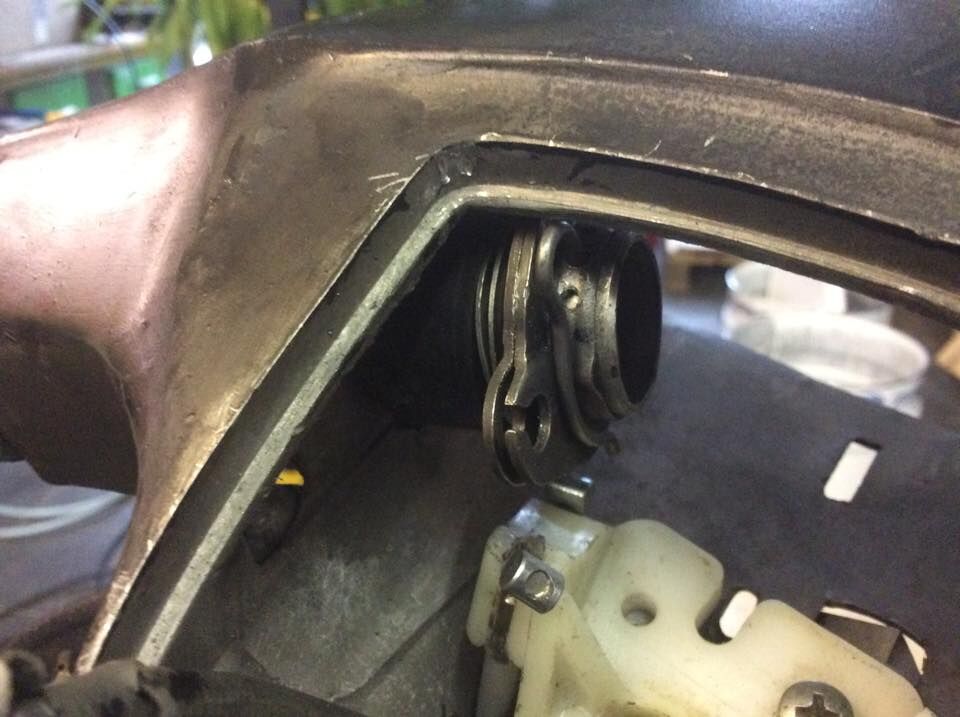

gestern den Lenker montiert.
Ich hab mir ja eingebildet, drop mit sip Digitacho da reingequetscht zu bekommen und, tadaaa, es geht tatsächlich.
Mit Schnibbeleien am Tachogehäuse (kennt ihr sugru, falls zu tief geschnübbelt wurde? ein geiles zeug) kann man zumindest mal die rohre drehen und es hüpft oben nix raus. allerdings geht's da oben mehr als eng zu, man beachte die Klemme
in das ganze gebilde soll jetzt noch der Österreichische glasscheinwerfer - man gönnt sich ja sonst nix
