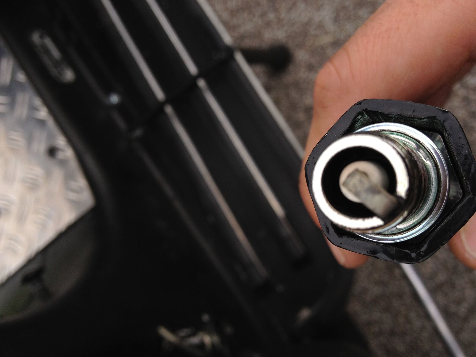

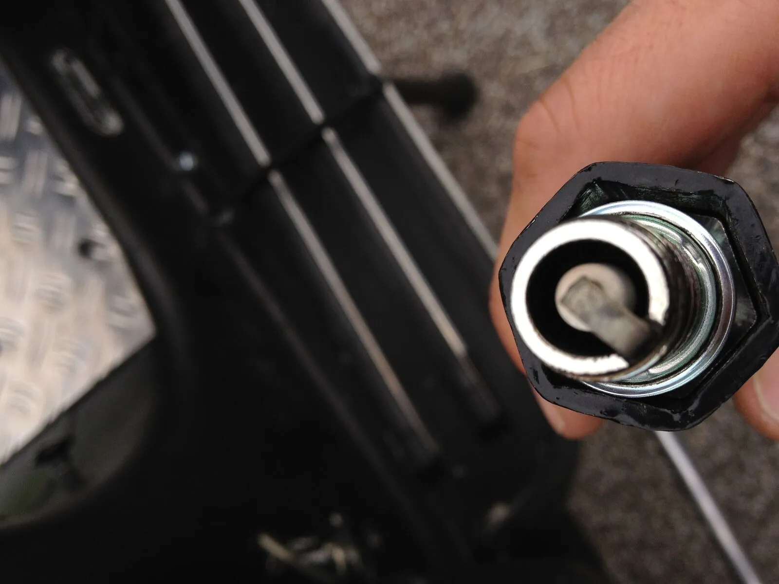

    Habe gerade mal eine 108erHD eingesetzt. Rest ist BE3/160....und eine nagelneue Zündkerze eingesetzt um ein sichereres Kerzenbild zu bekommen und was dabei rausgekommen ist könnt ihr ja auf dem Bild sehen. Kann es tatsächlich sein, dass ich mit ner 108er immer noch zu mager unterwegs bin oder gibt es für so ein Kerzenbild auch noch andere Gründe?

      • 517
