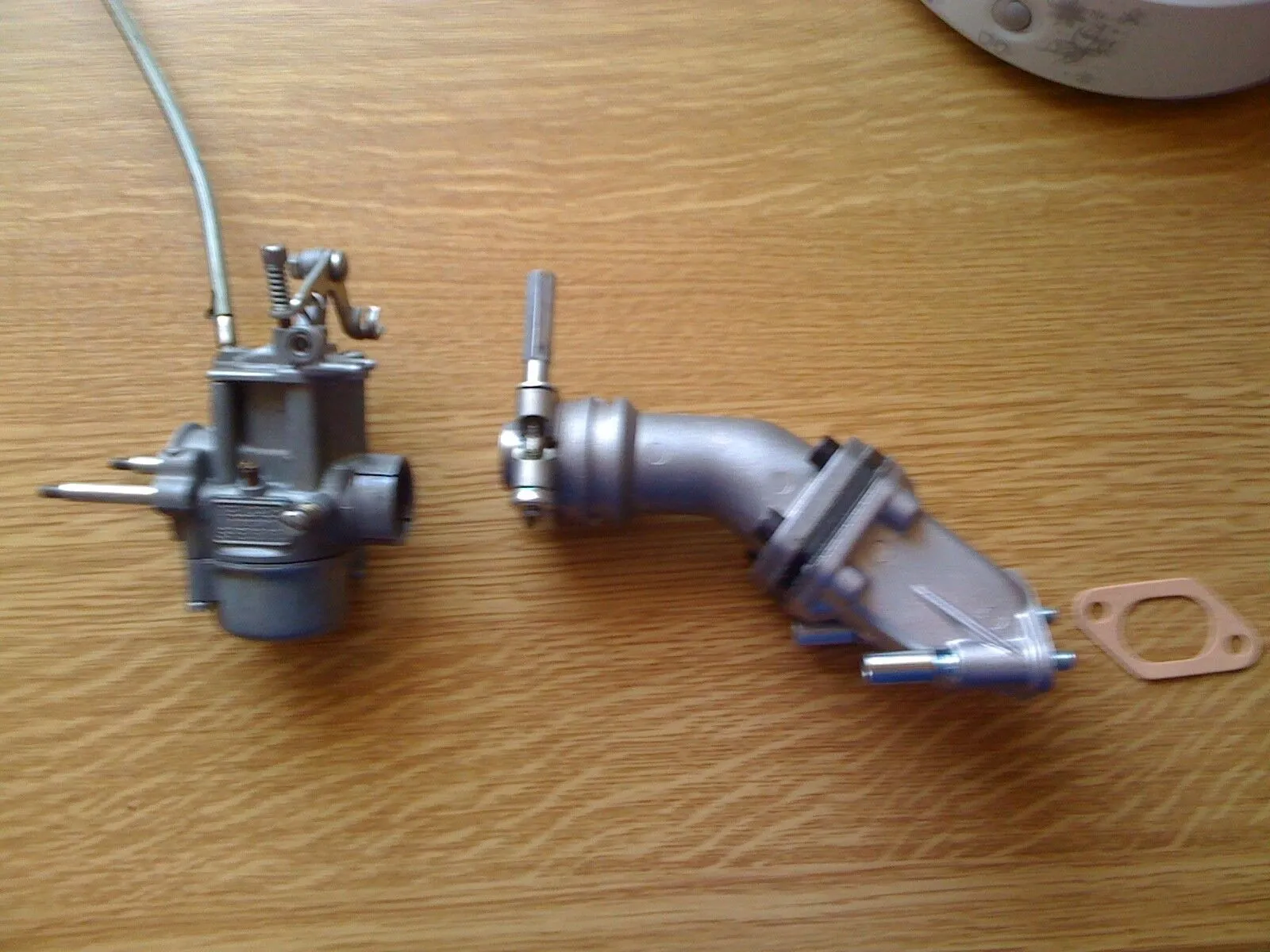

es sei denn du baust auf membran um.. aber beim drehschieber ist das so.. nur so viel, dass es dir an der ampel ständig tropft sollts nicht sein..
hallo.
allso denn zündzeitpunkt kann ich nicht schauen da ich nicht das werkzeug dazu habe und nicht mal wüste wie es geht.
und auf membran habe ich auch schon überlegt aber da gipt es ja nur so membran stutzen wo man dann einen gröseren vergaser drauf machen muss und ich will aber das sie original bleibt wenn man den originalen vergaser drauf machen könnte würde ich es machen.
