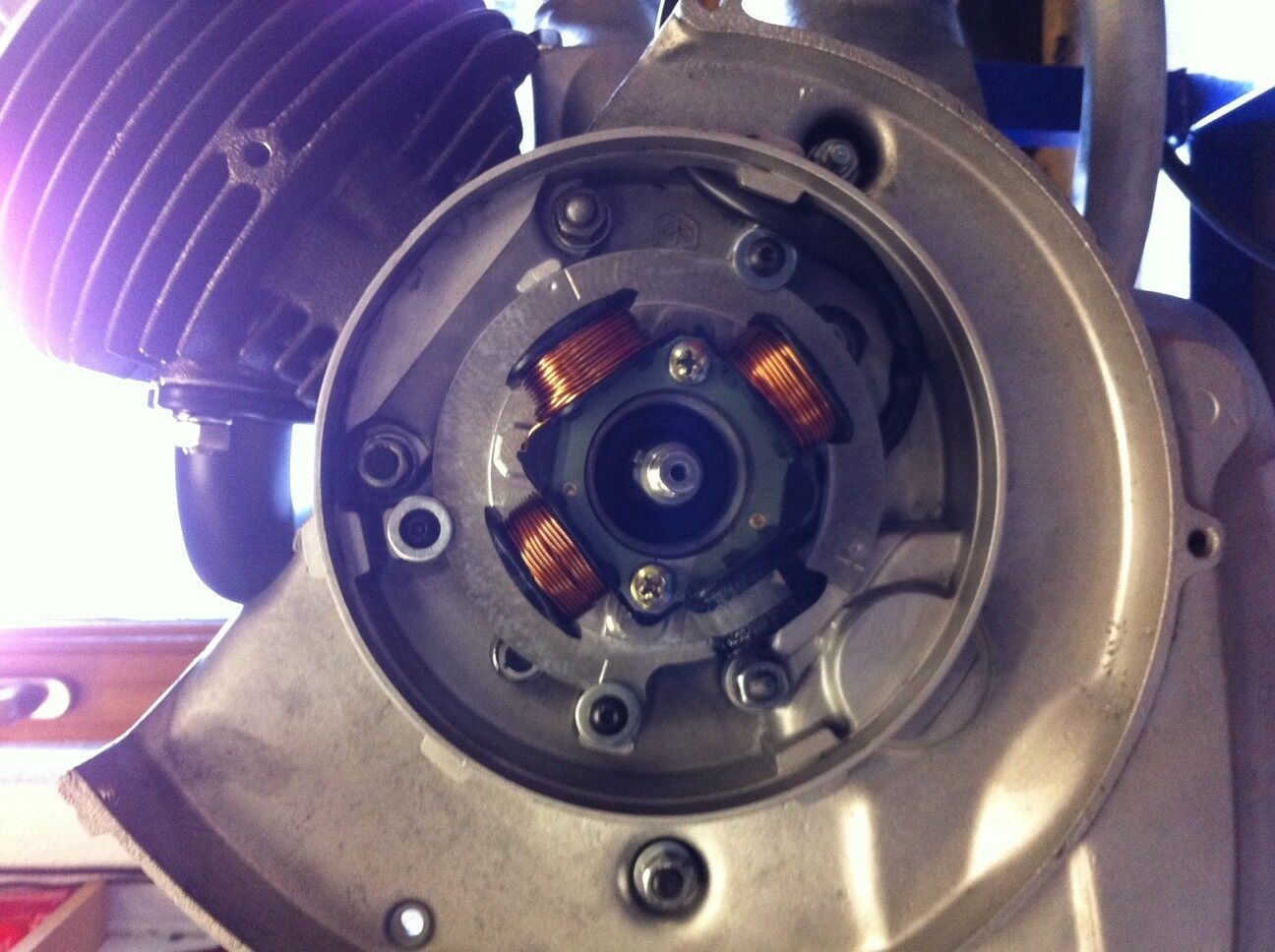

    baue gerade eine 125er Primavera auf - unter anderem mit einer Parmakit CDI Zündung. Nun sind folgende Fragen aufgetaucht, die mir evtl. jemand beantworten kann, der das schon verbaut hat:
    - Auf dem Beipackzettel sind verschiedene Markierungen angegeben, wonach man die Grundplatte grob ausrichtet. Aber welche?
    - Auf welche Gradzahl blitze ich sie bei welcher Drehzahl ab?
    Im voraus schon mal besten Dank!
    Alex

    Hab ich letztens auch bei jemandem verbaut. Hab se einfach mittig eingebaut (steht ja an einer Gehäuseschraube an, also daraus die Mitte) und anschließend auf 19° bei erhöhtem Leerlauf eingestellt.
    Achja, wenn du weißt, wie man den mitgelieferten Spannungsregler anschließt dann sag es doch bitte. Ich hab den nicht anschließen können ;)

    Vielen Dank für die Antwort!
    Mit der Gehäuseschraube meinst die, die sich innerhalb der Aussparung der Grundplatte befindet, oder? Dann bin ich schon gar nicht so verkehrt...
    Mit 19° im leicht erhöhtem Leerlauf geht sie dann aber in den oberen Drehzahlen in Richtung 14° - ist fast ein bisschen wenig/spät, oder?
    Der 130er Polini wird ja mit ner normalen Zündung auf 16° gefahren. Würde, wenn man die 7 Verstellung von der Zündung einrechnet 23° im Standgas bedeuten.
    Na ja, jetzt habe ich auf jeden Fall mal einen Anhaltspunkt.

    Die Mitte war bei mir recht genau 19-20° im erhöhrten LL... aber stimmt schon --> solltest eher auf mehr im LL einstellen.
