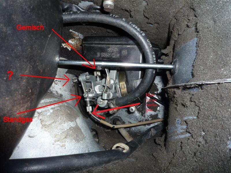

Hallo, ich weis das Tehma wurde schon oft beschrieben, doch denoch fehlen irgend wie eine Zeichnung oder ein Bild mit der Beschreibung des Vergassers der PK xl 2.
Da ich einige Bingvergasser schon auseinader gebaut habe , aber mich mit den Verspavergassern nicht so mit der Bezeichnung auskenne, möchte ich Euch fragen ob es vileicht schon einen Beitrag dazugibt.
Damit ich dann hier im Forum genau nach den Anweisungen gehen kann zb von RITA....
Danke
Vergaser einstellen , gibt es dazu auch Bilder, wo die Teile beschrieben sind.
Das Fragezeichen ist die Schraube für die Befestigungsschelle.
Gemisch bezeichnet die Leerlaufgemischeinstellschraube und Standgas die Leerlaufdrehzahleinstellschraube. -
Hallo Rassmo,danke für den Beitrag, jetzt kann man richtig den Vergasser einstellen, jetzt weis ich und die anderen wo man zur Hand gehen muss.

Hallo Frosch, danke für deinen Beitrag, aber das ist doch nicht der gleiche Vergasser den Rassmo und bei mir in der PK xl2 verbaut wurde.Deswegen komme ich nicht ganz damit klahr.

Hallo, habe folgende Frage, kann ich den Vergasser so nach der Anleitung einstellen?
Vespa Vergaser richtig einstellen mit BildDann habe ich noch was an dem zug festgestellt, das er leicht verbogen ist, oder ist das da normal?
Dann habe ich noch was an dem Zug festgestellt, das er leicht verbogen ist, oder ist das da normal?
An der Stelle die du markiert hast steckt die Zughülle in der Einstellschraube. Solange der Gaszug sich leicht bewegt spielt das keine Rolle. Allerdings ist der Zug auf dem Foto sowieso ziemlich lädiert. Wenn es schön gerade reingeht ist das ok aber wichtig ist die Funktion.
