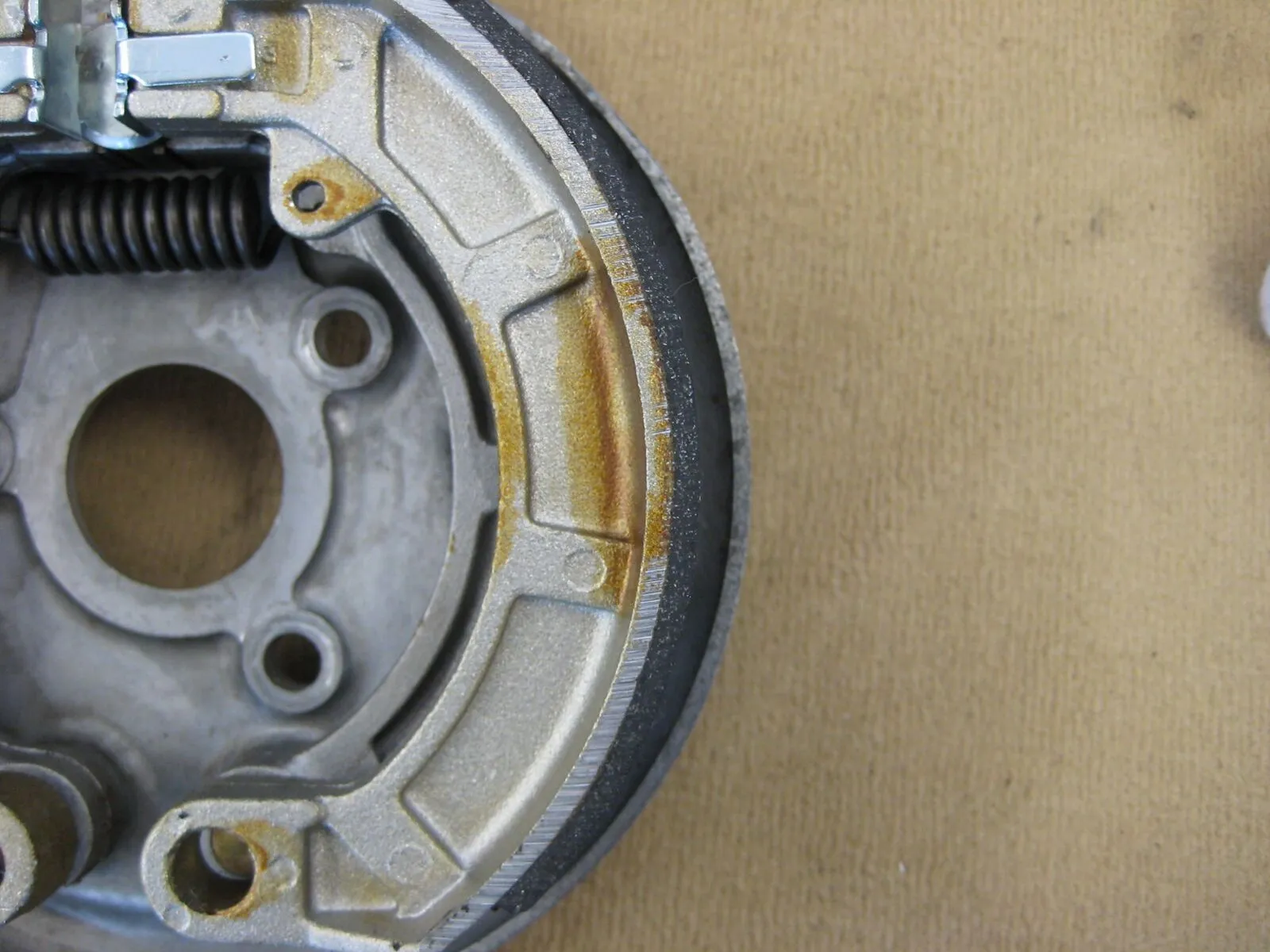

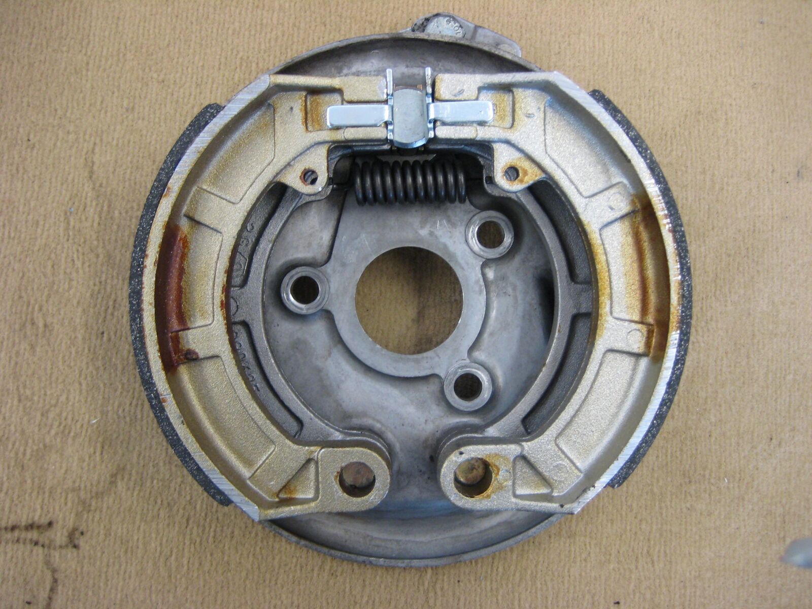

    Aber warum passen die 10" Bremsbeläge (diese: )
    nicht zu meiner Bremstrommel????
    Kann mir das dann jemand mal erklären?
    Auf die Bremsankerplatte passen sie, aber dann bekomm ich die Trommel nicht mehr drauf?
    Edit: Die alten sind auch kleiner als die 10"er von SIP!

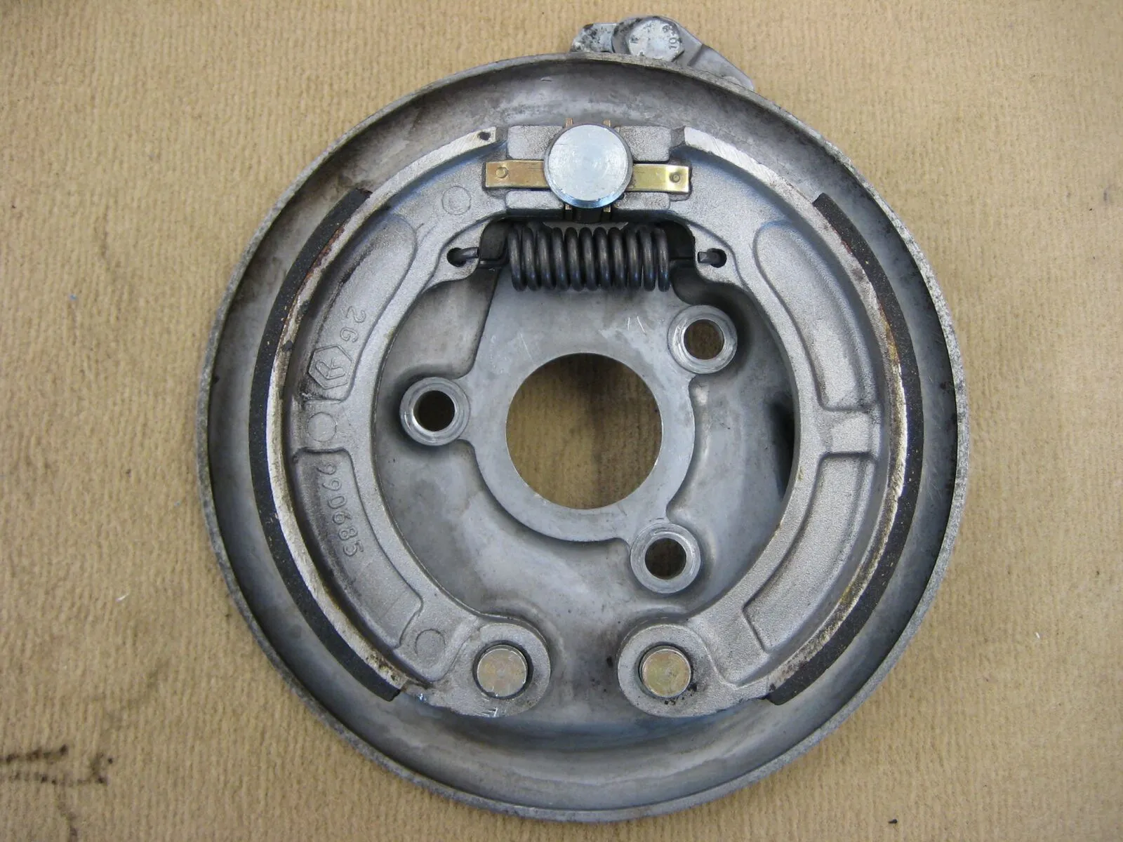

    Ja, ich denke schon.
    Hab sie auch mal im Vergleich zu den alten hingehalten.
    Die alten sind eindeutig kleiner bzw. haben nen kleineren Durchmesser.
    Dann können die neuen ja gar nicht passen oder?
    Ja ich mein die hintere. Bremsankerplatte kann ich von der Schwinge vorne unterscheiden falls du das meinst.

    • April 19, 2011 at 16:55
    Ich mach maln Foto, grade eben hab ich auch die alten nochmal verbaut. Dann geht die Trommel ganz normal drauf und lässt sich normal drehen.
    Die Breite der versch. Beläge ist auch anders:
    Newfren: 24mm
    Alt: 20mm
    Was meint ihr jetzt? ?(
    Hab ich irgendwo einen Denkfehler?
    Die Reifen sind auch 3.00-10 und auf meiner anderen 50S genauso groß.

    • April 19, 2011 at 17:35
    Ich würde sagen 9" Bremstrommel mit 10" - Felgen. Aber warum Luigi das den Japanern angetan hat weiß ich auch nicht.
